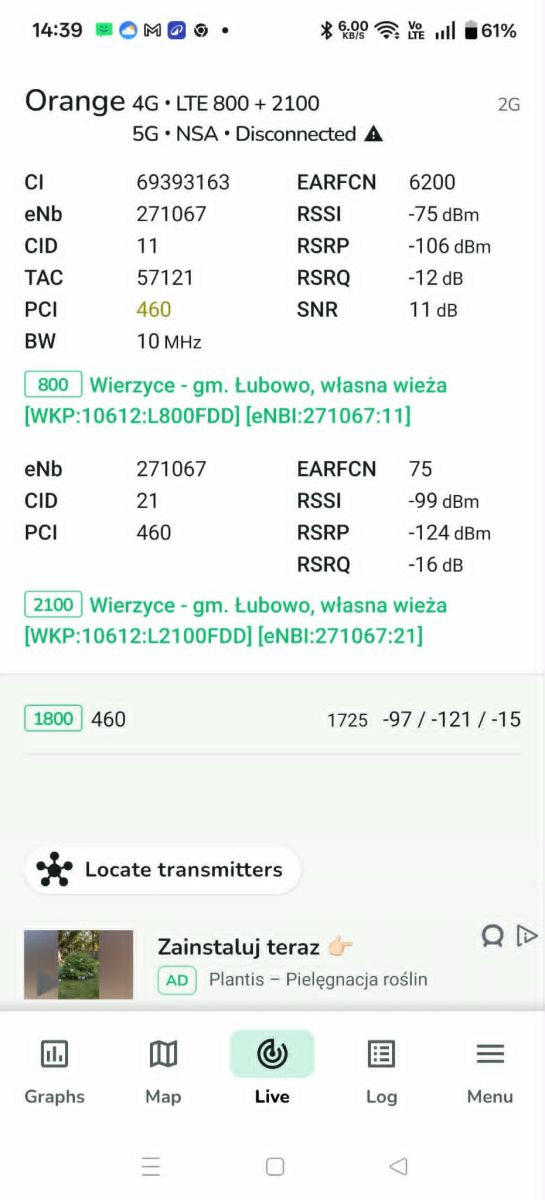

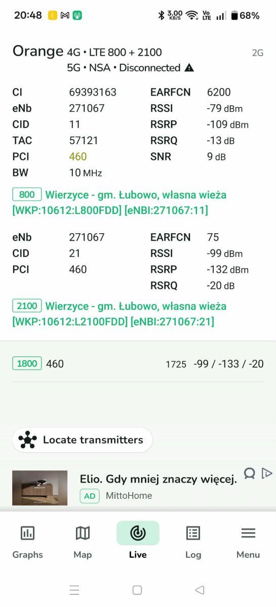

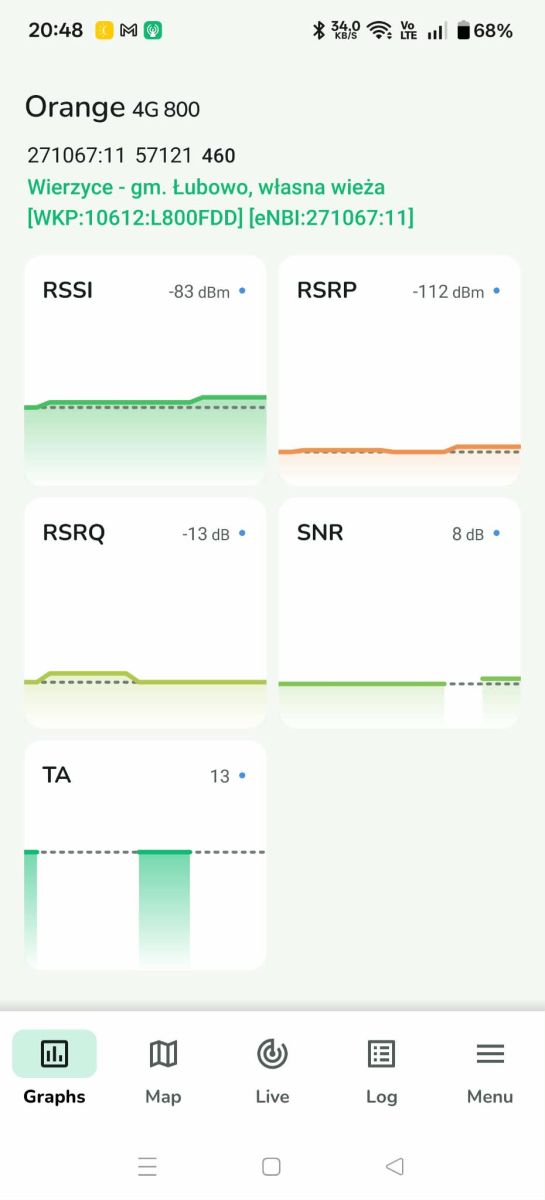

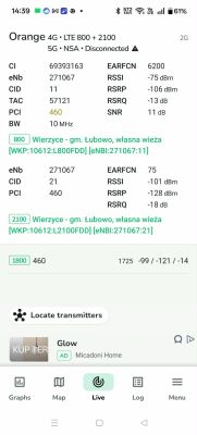

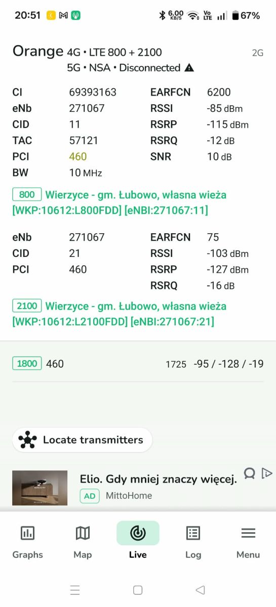

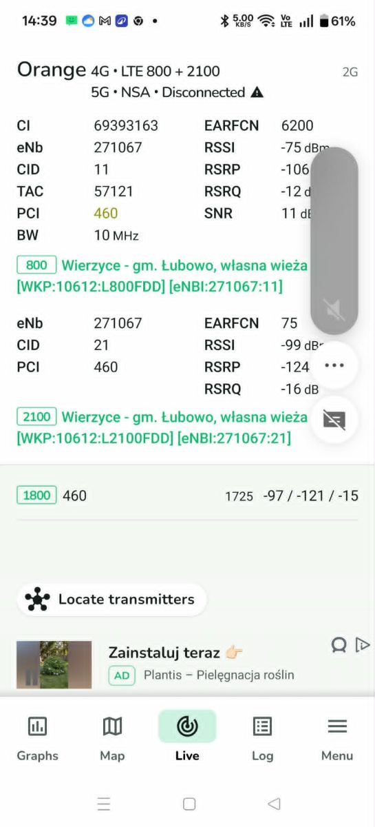

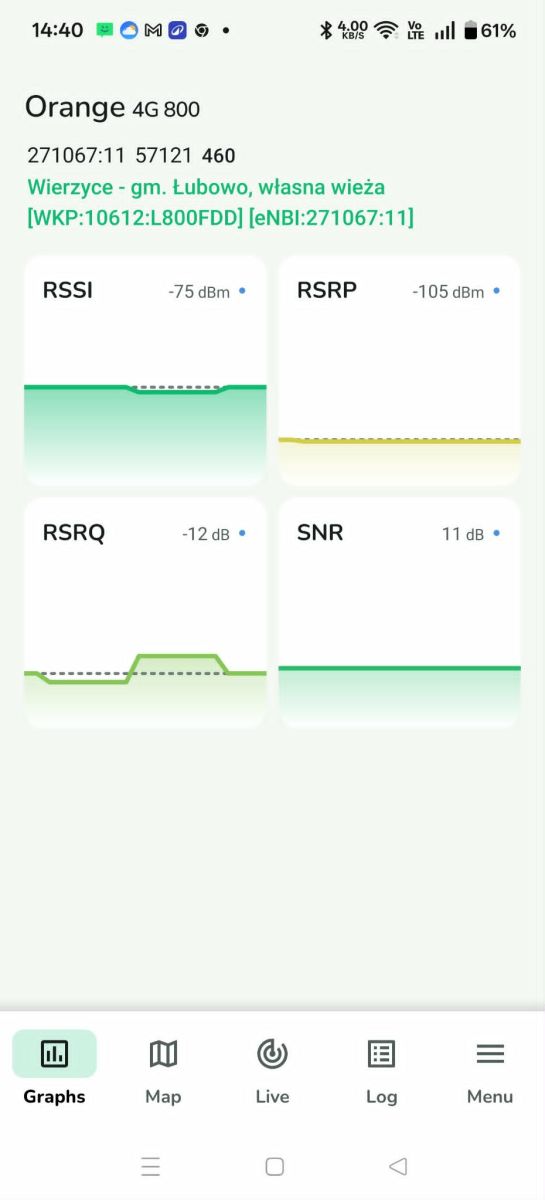

    Dzień dobry. Proszę o pomoc w wyborze sprzętu do odbioru internetu mobilnego do domu. Kabla nie ma w okolicy i nie będzie na razie. Sieć Orange - nie będę zmieniał. Potrzebuję modemu/routera z gniazdem SIM i anteny zewnętrznej do tego. Parametry NetMonstera wewnątrz domu w zał. Zależy mi przede wszystkim na stabilności połączenia. Do routera przez Wi-Fi jest podpięte z 15 różnych urządzeń w domu. Do tej pory miałem taki zabytek: Zestaw D-LINK-DWP-812KT. Jakoś tam działał, ale ostatnio coraz częściej trzeba go resetować, bo zrywa połączenie. Bardzo uprzejmie proszę o unikanie fachowych skrótów :) Budżet do 2000 pln. Dziękuję.
    Zrzut ekranu NetMonster z parametrami sieci Orange 4G LTE 800+2100 i informacją o rozłączonym 5G.
    Zrzut ekranu NetMonster: Orange 4G 800 z wykresami RSSI, RSRP, RSRQ, SNR i TA
    Zrzut ekranu NetMonster z parametrami sieci Orange 4G LTE 800+2100 i statusem 5G rozłączone

    Hej, podaj swoją dokładniejszą lokalizację. Jeżeli warunki terenowe nie pozwolą na połączenie z innym nadajnikiem to nie ma potrzeby wymiany na inne urządzenie, bo ten nadajnik w Wierzycach to bida z nyndzą, do którego wystarczy Ci ten sprzęt, który posiadasz.
    Możliwe, że jest na nim 5G2100, co może delikatnie poprawić prędkości, pytanie, czy w Twojej lokalizacji, bo parametry sygnału na telefonie bardzo słabe, tak jakbyś nadawał z okolicznych lasów ;)

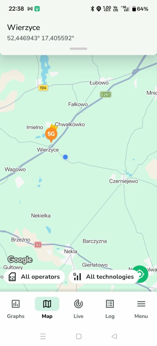

    Zrzut ekranu z mapą Google okolic Wierzyc; znacznik 5G i niebieska kropka lokalizacji.
    Może i wystarczy ten sprzet co mam ale zrywa połączenia codziennie wiec potrzebuję czegoś solidniejszego nawet gdyby nie przyniosło to istotnej poprawy transferu.

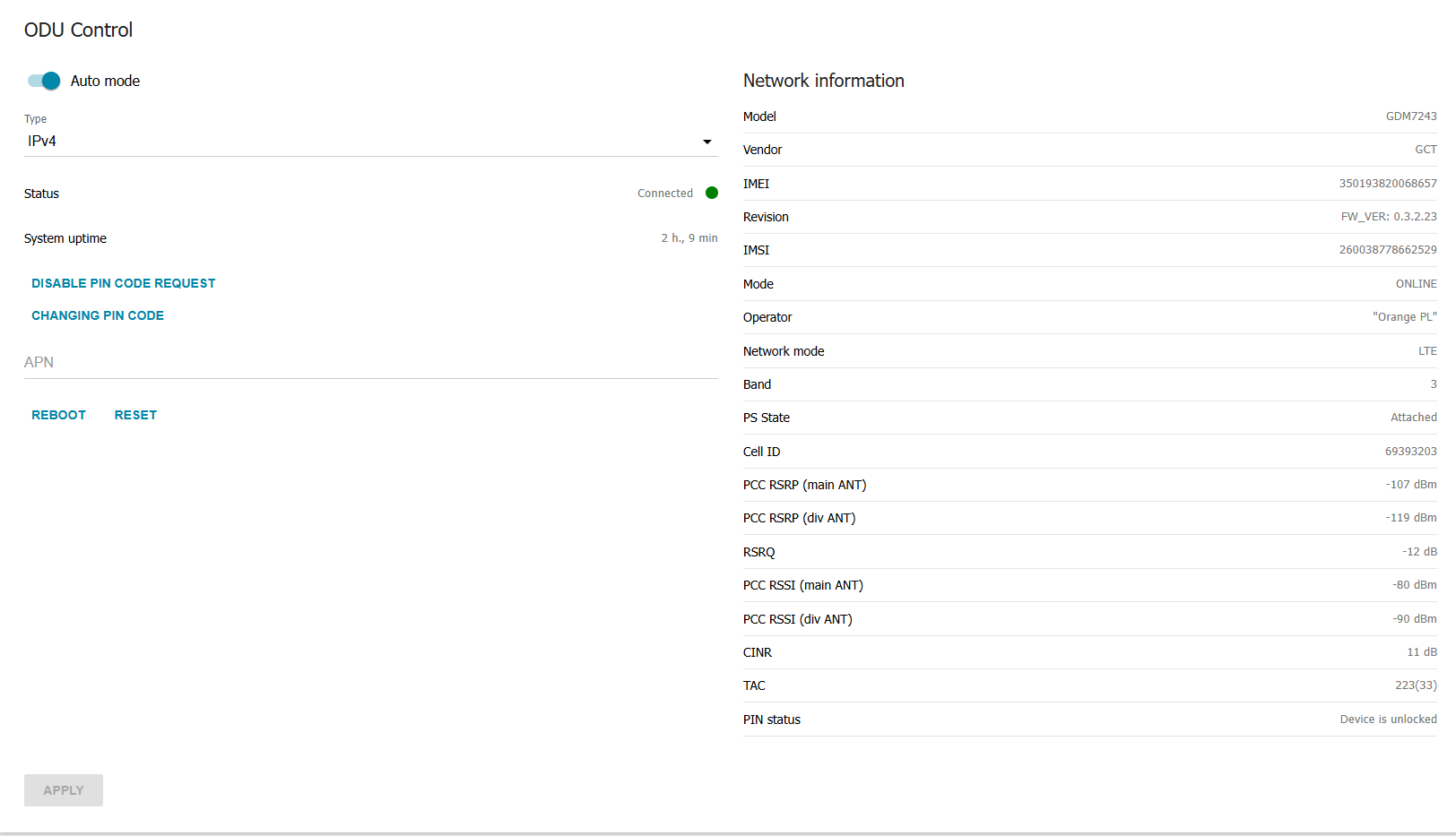

    Zrzut panelu ODU Control z ustawieniami IPv4 i informacjami sieci LTE oraz parametrami sygnału
    O to chodzi?

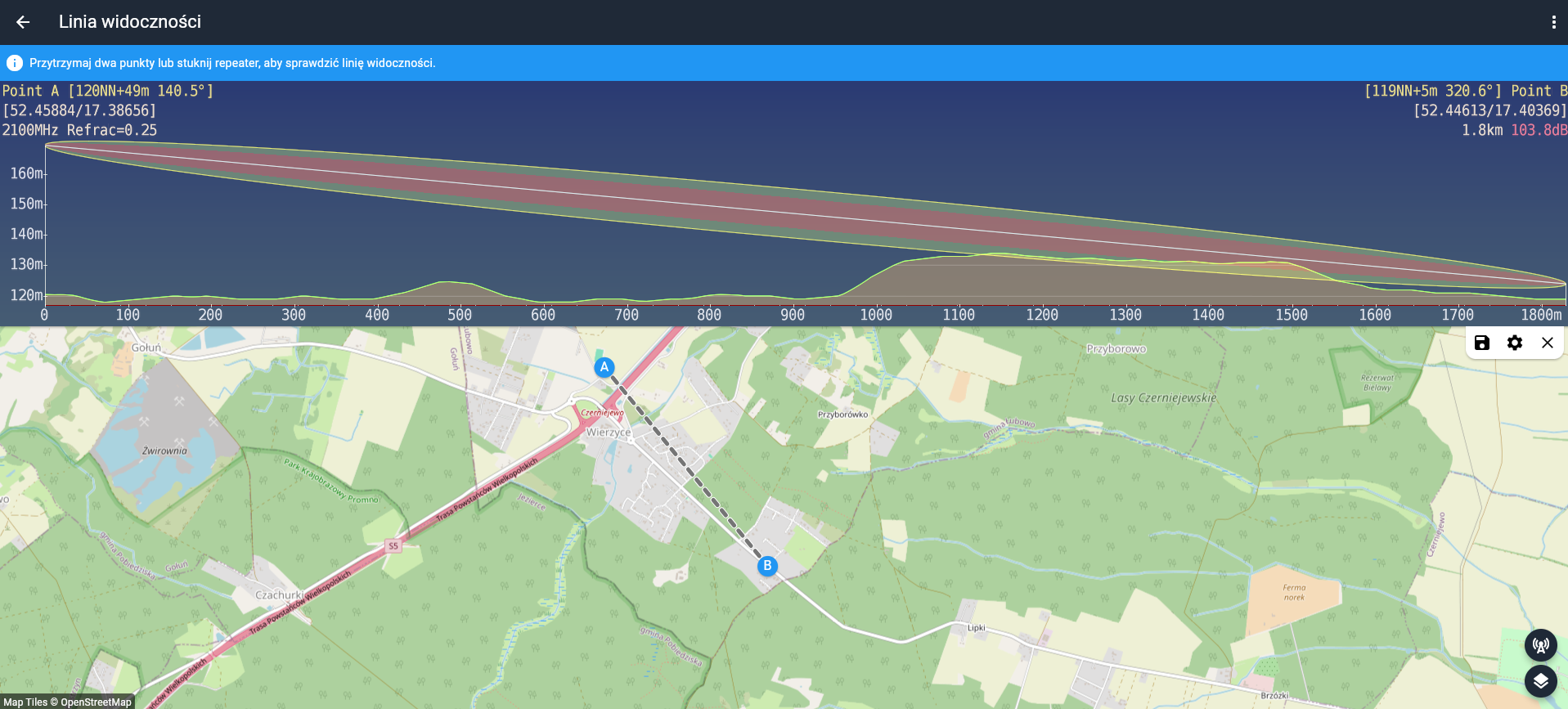

    Widzę, że łączy Cię na nim jedynie z pasmem B3, a sprzęt ten potrafi w teorii doagregować także pasmo B8 lub B20, choć to i tak niewiele pewnie zmienia, z racji tego, że są to z reguly pasma najbardziej obciążone.
    Główny problem jaki u Ciebie zauważam, to to, że ten las pomiędzy nadajnikiem a Twoją lokalizacją jest na dużym wzniesieniu, które przesłania sygnał i niewiele da się z tym zrobić, pozostaje wynieść antenę na jak najwyższą wysokość. Potwierdzasz, że tak to u Ciebie wygląda co do tego wzniesienia?
    Zrzut ekranu „Linia widoczności” z profilem terenu i mapą trasy między punktami A i B.

    To jest Wielkopolska. Płasko jak na patelni, przynajmniej tak mi się wydaje :). Mieszkam jednak na polanie otoczonej lasem. Tak czy siak, czy bez masztu nie da się samą zmianą sprzętu spowodować, że nie będę musiał co chwila wyciągać wtyczki z gniazdka zasilającego to moje ustrojstwo, wchodzić do softu, wklepywać PIN do SIM-a? Pozostaje Elon, ale jakoś nie lubię gościa :) Acha.. kosiarka, która odjeżdża od chałupy 10-15 m też traci sygnał wi-fi, więc myślałem, że może jakiś lepszy router w nowym zestawie by załatwił sprawę.
    A jednak jest niewielkie wybrzuszenie terenu. Jakoś nigdy nie zwróciłem uwagi.

    Dwie kwestie, pierwsza to kwestia LTE/5G u ciebie a druga to brak zasiegu sieci WiFi na zewnatrz z routera wewnętrznego IDU do obsługi urzadzeń IoT w tym kosiarki.
    Stacja bazowa w WIERZYCACH ma 5G N1 czyli pseudo 5G na 2100MHz dzielone z LTE2100, do tego LTE2100+1800+800+900, sektor 2 z którego korzystasz na azymut 120. ma lokalny zasięg , działa z przecietnymi mocami. To pozwolenie Orange, w planach 5G700 N28 , na którym Orange w FDD ma 10MHz pasma.
    Można korzystać z agregacji pasm LTE lub z 5GN1+LTE1800+800 na zew. CPE 5G/LTE.

    Wykonaj testy na telefonie ale gdzies wyżej, np. w okolicy ODU od D-Linka i pokaż screeny z NetMonster i ze speedtestu, jak wyglada strefa bezposrednio przed tym ODU na kierunku BTS-a NetWorks?

    Przed domem w kierunku masztu jest: 300 m polany z wysokimi drzewami gdzieniegdzie, potem 500 m lasu, potem 600 m polany z domami jednorodz., potem droga S5 z osłonami p/hałasowymi i za nią maszcik. Razem 1500-1600 m

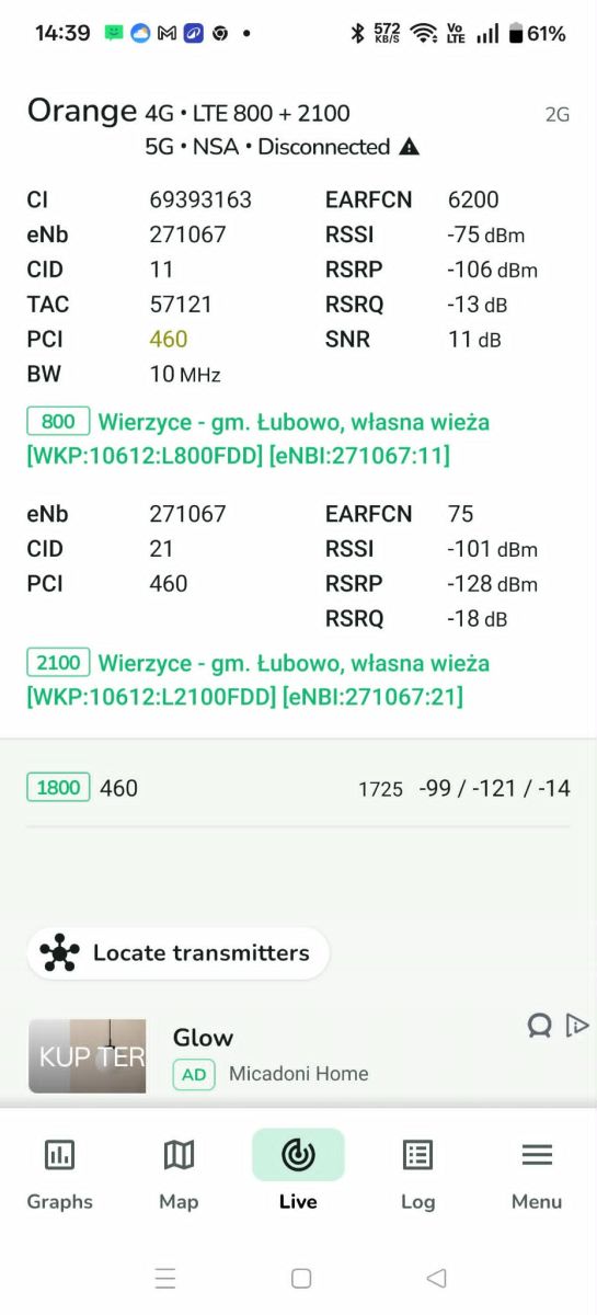

    A ten test na telefonie to w którym miejscu? Jest bardzo słabo na LTE2100 , karta zapewne bez dostępu do 5G.

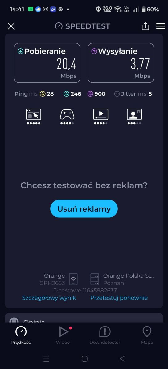

    Obok anteny zrobiłem test.
    Wiem, powinien być maszt. Masztu nie zrobię. W tym roku wiatry zwaliły mi kilka drzew na działce.
    No OK - nie wiatry tylko śnieg był jakiś ciężki taki :).

    Przypuszczam, że matkowi chodziło o to, aby zweryfikować, czy ZTE G5 Max ma w ogóle u Ciebie sens, gdyż telefon na wysokości anteny D- Linka ma porównywalną siłę sygnału do wzmocnienia anteny na częstotliwościach 800-2100 w ZTE G5 Max. Jak widać parametry słabe, a prędkości w godzinach wieczornych zapewne jeszcze spadną. Ja bym spróbował na jakimś tanim zewnętrznym CPE od Mikrotika, chociażby na takim z modemem kat.7, gdzie wzmocnienie sygnału jest na poziomie bodaj 17 dBi.
