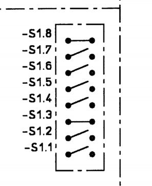

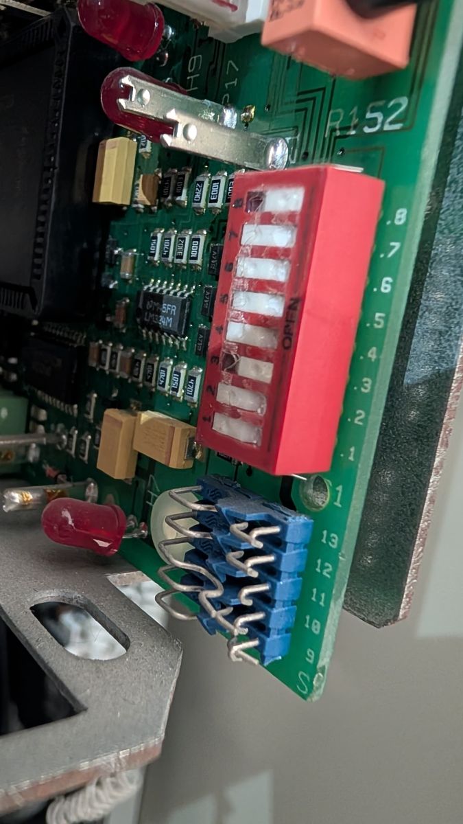

    Posiadam dosyć "wiekowy" sprzęt w postaci soft-startu AEG Thyrosoft 3DC (na 690 V do 1650 A). Soft-start posiada panel DIP switchy, które prezentuję na załączonym zdjęciu:
    AEG Thyrosoft 3DC - czy SW1.3 i SW1.8 są OFF, gdy bypass rozłącza po 3h?

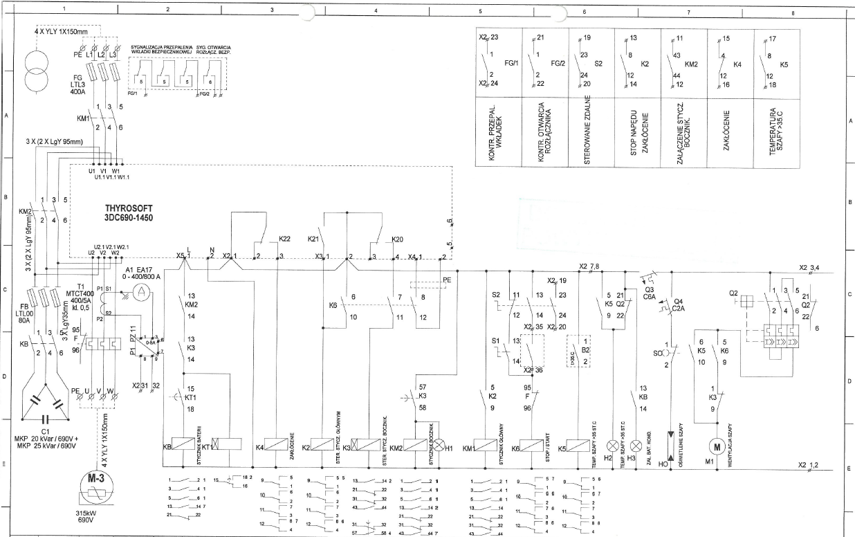

    Równolegle do soft-startu mam wpięty stycznik bocznikujący (czyli bypass), który po zakończeniu rozruchu silnika uruchamia się (ponieważ soft-start zwiera odpowiednie wyjście wewnętrznego przekaźnika K20 na listwie X3 - zaciski 3 i 4). Uruchomienie (czyli zamknięcie obwodu poprzez zaciski 3 i 4) stycznika powoduje, iż cały prąd płynie teraz przez stycznik, silnik uzyskał obroty nominalne i wszystko powinno być "cacy". Tyle że nie jest.
    Po godzinie, dwóch lub trzech godzinach dochodzi do rozłączenia soft-startu (rozłącza się stycznik bocznikujący) i soft-start próbuje ponownie się uruchomić.
    Tak więc pozwolę się spytać Szanownych Kolegów - czy ja dobrze widzę na załączonym zdjęciu, że DIP switche SW 1.3 oraz SW 1.8 są wyłączone (w pozycji open = 0), czy na zdjęciu DIP switche 1.3 oraz 1.8 są "załączone"?
    W nadziei na odpowiedź ze strony Szanownych Kolegów dołączam jeszcze plik PDF ze schematem "mojego ustrojstwa". Schemat elektryczny układu z soft-startem AEG Thyrosoft 3DC i stycznikami bypassu

    Czy może Pan dodać wyraźne zbliżenie samego bloku DIP SW1 (albo przepisać pozycje wszystkich przełączników 1.1-1.8), bo bez czytelnego zdjęcia nie da się pewnie potwierdzić, czy SW1.3 i SW1.8 są w pozycji OPEN/OFF czy ON?
    Załączyłem.

    Weź omomierz i zmierz od spodu, Wg rysunku z dokumentacji te 2 domyślnie właczone powinny mieć przejście.
    Przy czym takie losowe objawy "po czasie" to raczej nie będzie to. Albo zanika Ci sygnał sterujący - niekontakty na kablach lub stykach. Albo urządzenie się kończy - niekontakty napłytce lub coś się nagrzewa i traci parametry ze starości.
    Czasem żeby wyłapać niekontakty pomaga przypier...ć w okolicę i zobaczyć czy problem wystąpi, niestety nie zawsze wychodzi.

    Ocena: 6
    Na twoim miejscu jednak zacząłbym od sprawdzenia przekaźników , czasówka K3 albo jej sterowanie jest najbardziej podejrzane , no chyba ze już to sprawdziłeś
