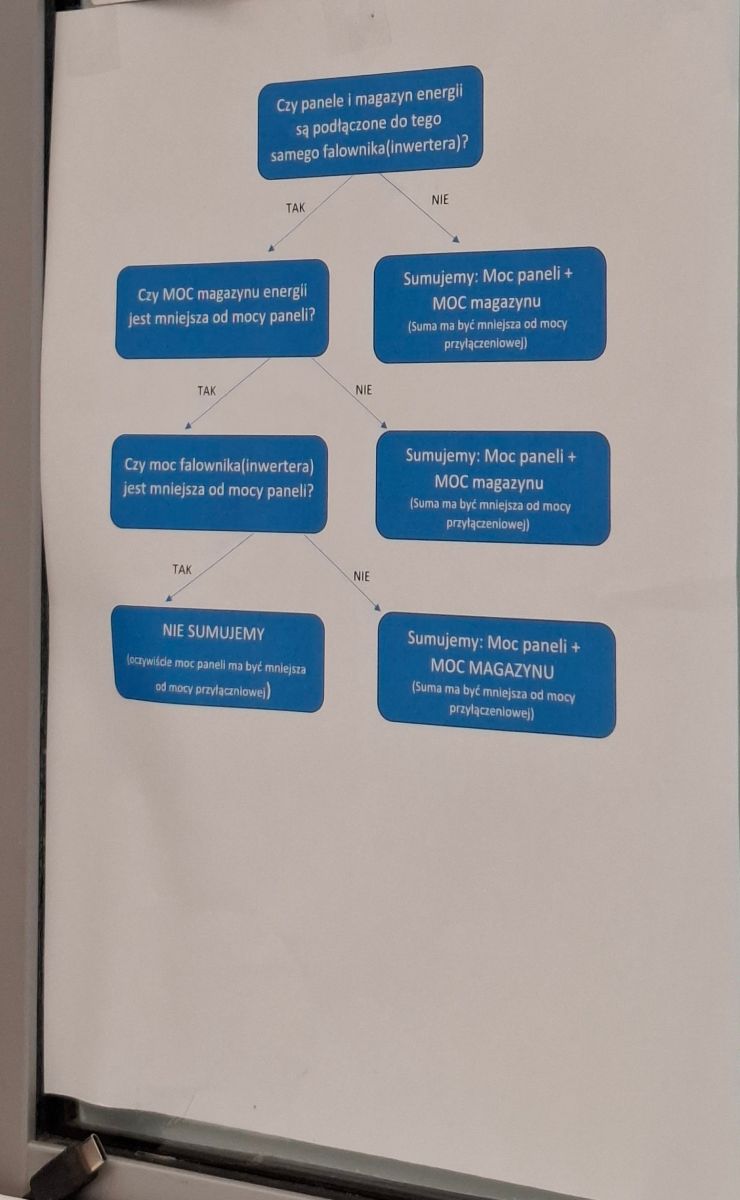

Mam pytanie odnośnie schematu fotowoltaiki z magazynem, czy ten układ nie przekracza 10 kW mocy, czy magazyn będzie się sumował???
Chodzi Ci o limit 10 kW do zgłoszenia u operatora, do jakiejś dotacji/programu, czy po prostu o moc całej instalacji na schemacie?
Chodzi o limit całej instalacji
Podaj proszę dokładnie jaki masz układ: moc paneli, moc i model falownika oraz jaki magazyn energii (model / moc ładowania-rozładowania albo pojemność).
Moc paneli 9.555 kW, falownik hybrydowy Deye 10 kW, magazyn energii Deye 16 kW, moc rozładowania 11.8, ładowania 8.6.
