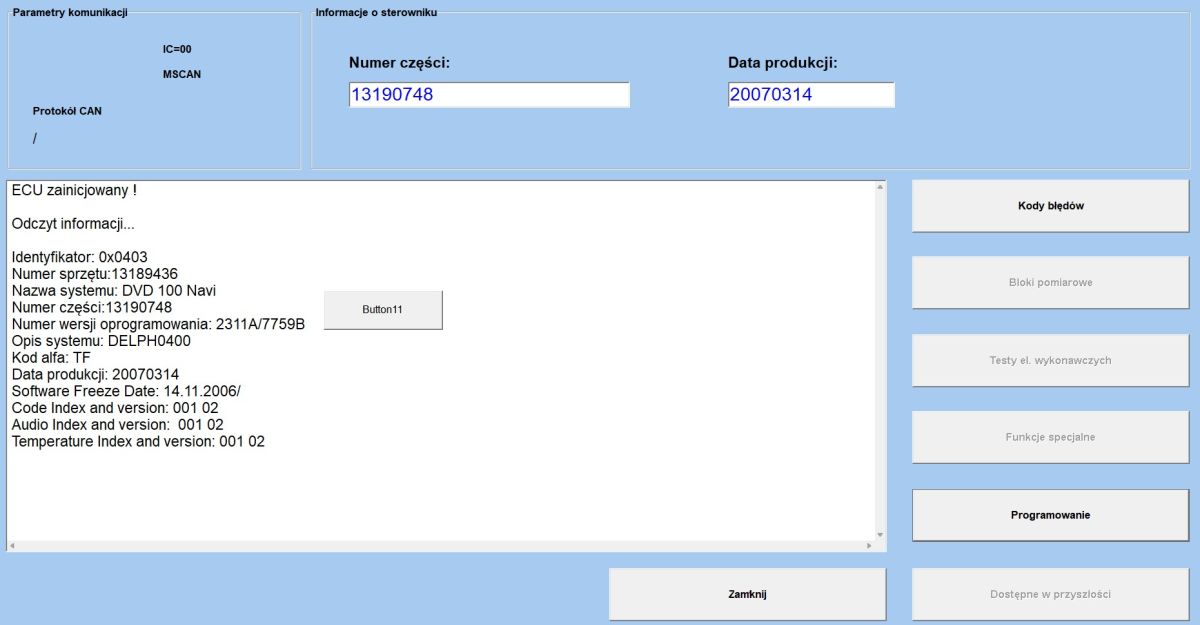

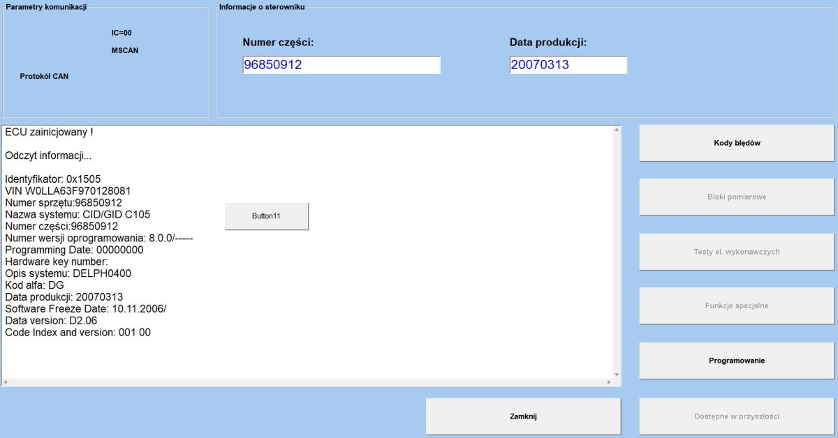

    Ponieważ nie zdobyłem pliku ANTARADIS_CID.MBF zapytałem - o zgrozo - AI. Ona podpowiedziała mi, żebym skopiował ten plik z katalogu LangData/EN/Programming. Faktycznie jest tam plik o takiej nazwie ale u mnie nie wyświetla się rozszerzenie MBF. Za dalszą namową AI skopiowałem ten plik do notatnika i zapisałem jako MBF. Skopiowałem tak spreparowany plik do katalogu LangData/EN/MeasuringBlocks. OPCOM nie wyświetla już komunikatu że nie może załadować tego pliku i rozpoznaje prawidłowo wyświetlacz, ale Bloki pomiarowe są nie podświetlone (Button11 to jakiś Bug)
    OPCOM nie łączy się z kolorowym wyświetlaczem Antary - brak pliku

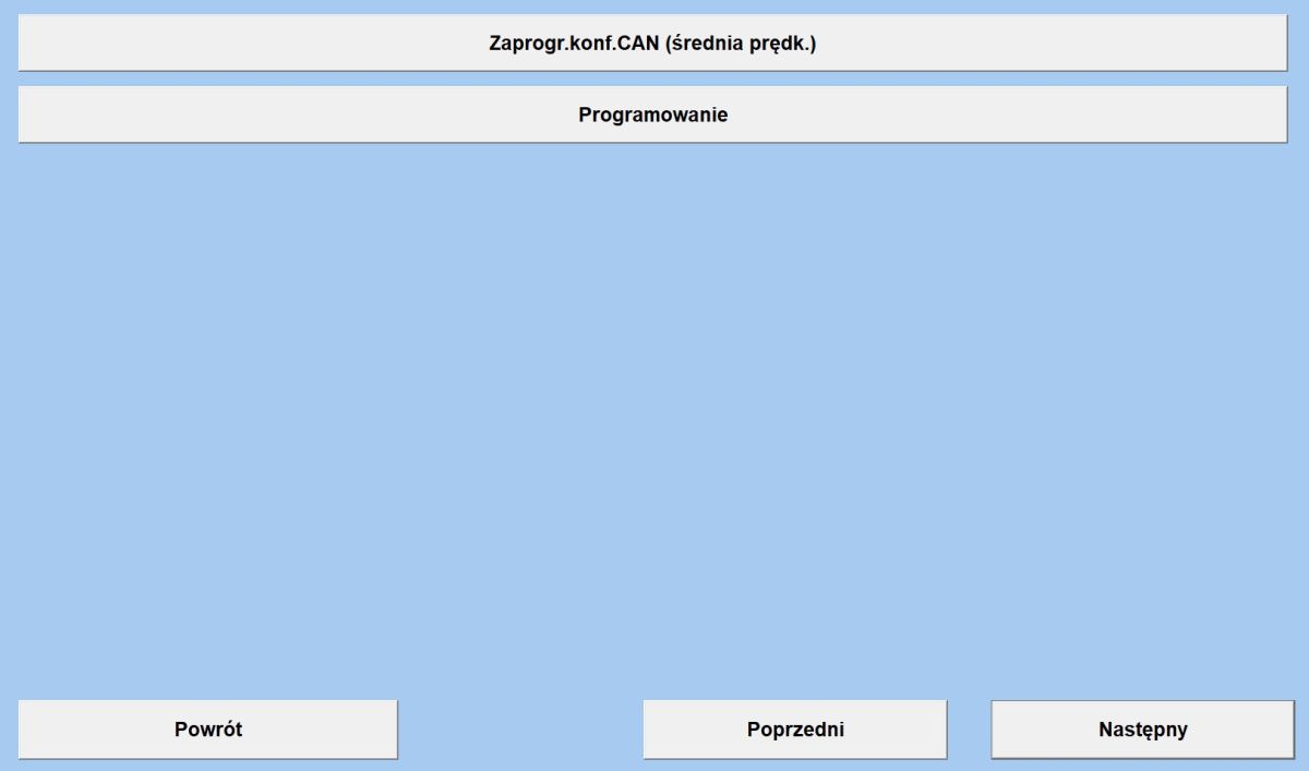

    Po wejściu w Programowanie nie ma tam opcji Aktywacji i Deaktywacji zabezpieczenia antywłamaniowego
    OPCOM rozpoznaje także prawidłowo radio ale Bloki pomiarowe również są na szaro,

    a po wejściu w programowanie wyświetla się takie coś

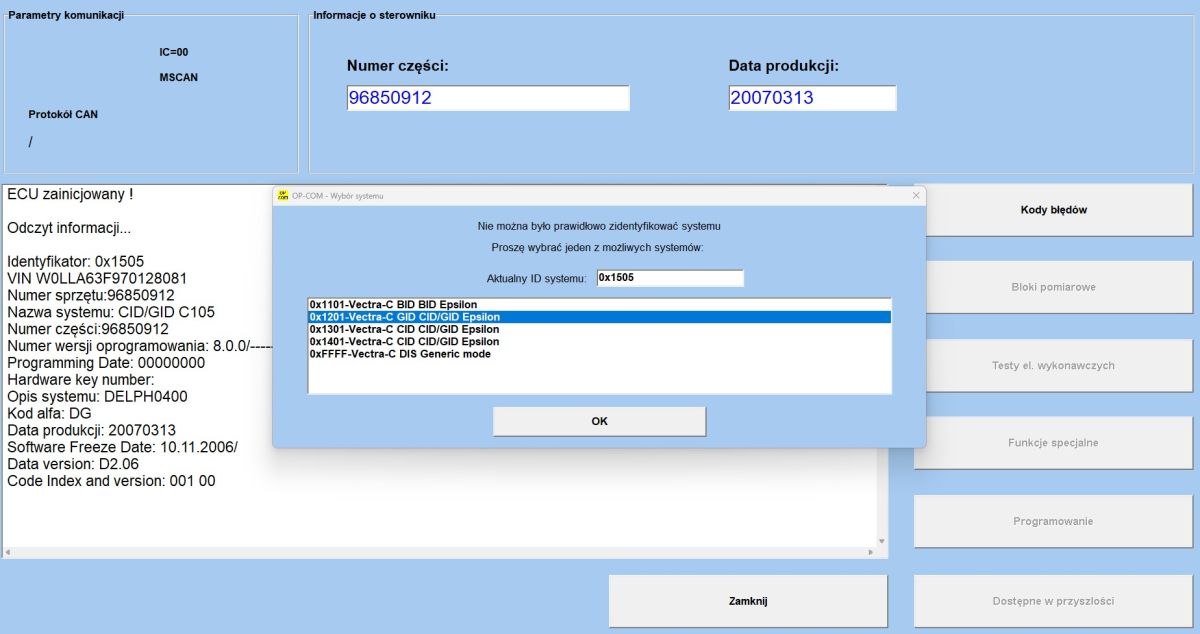

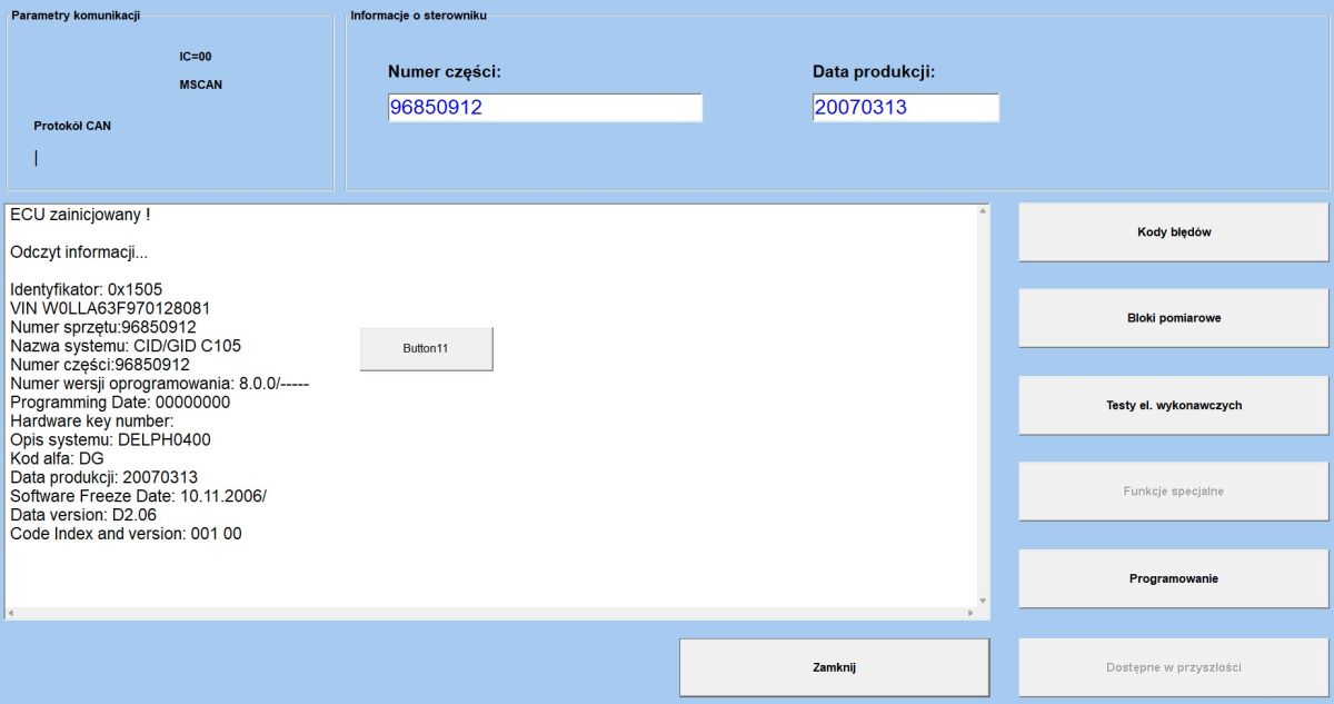

    Wybrałem więc inny samochód - VECTRA-C/SIGNUM
    OPCOM rozpoznaje wyświetlacz ale każe wybrać jeden z systemów. Jedynie po wybraniu podświetlonego na obrazku systemu, OPCOM przechodzi dalej
    Zrzut ekranu OP-COM z oknem wyboru systemu Vectra‑C i danymi ECU po lewej
    i podświetlają się Bloki pomiarowe, a nawet Testy el. wykonawczych
    Zrzut ekranu OPCOM: informacje o sterowniku, numer części 96850912 i data produkcji 20070313

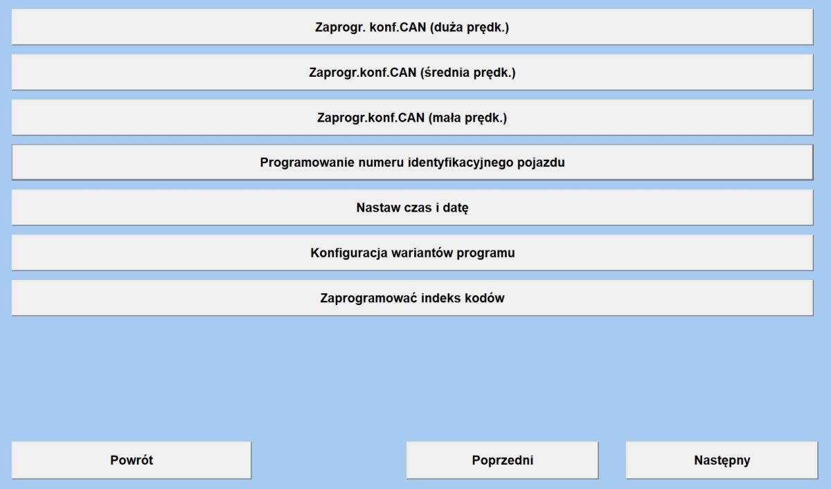

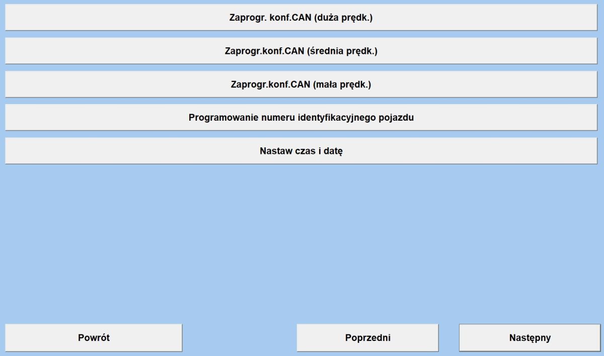

    Po wejściu w Programowanie ekran jest taki
    Menu „Programowanie” w OPCOM z opcjami konfiguracji CAN, VIN oraz ustawień czasu i daty
    Tu już mogę poszaleć, ale tylko na pierwszych pięciu blokach, dwa ostatnie są nieaktywne: Jeden wyświetla jakiś komunikat o błędzie, a w drugim są puste okienka.

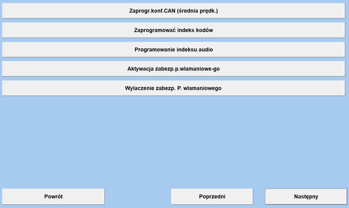

    Po wejściu w radio działa pierwsza i dwie ostatnie funkcje, czyli mogę zaprogramować konf. CAN (średnia prędkość) oraz deaktywować i aktywować zabezpieczenie antywłamaniowe.
