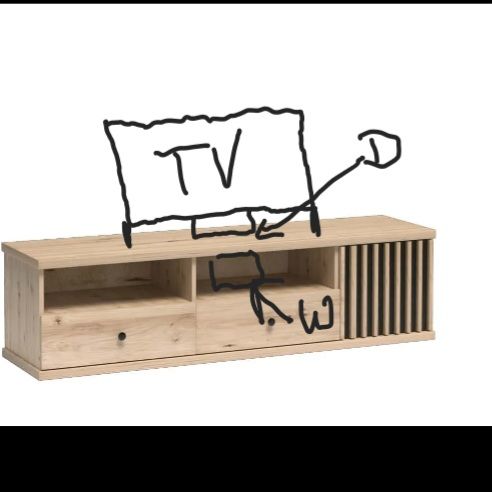

    magdzik584 napisał:
    Dekoder stoi na tej samej płaszczyźnie co TV, dokładniej nad samym telewizorem (...)
    Obecnie wzmacniacz jest pod telewizorem, a dekoder półkę niżej
    Opis jest sprzeczny. Nie może stać nad TV i pod w tej samej chwili.
    Ale wygląda, że jest schowany w półce zaś "wzmacniacz" jest mniej zakryty (lub wcale). Co oznacza, że tam należy przenieść dekoder (nie koniecznie musi to pomóc, bo "wzmacniacz" może mieć lepszą czułość i łapać RSSI np. o 10 lepsze).
    Powody zmian zasięgu mogą być różne. Nawet kurz. Choć u mnie bałaganu narobili sąsiedzi zajmując ogromną część pasma (nie ważne że ja miałem RSSI -60 a oni -80 i tak bardzo mnie spowolnili). Mogłaś też coś przestawić podczas sprzątania.

    Dekoder stoi pod TV na tej samej płaszczyźnie. Wzmacniacz jest na półce.
    Szafka RTV z telewizorem i szkicem strzałek wskazujących dekoder i wzmacniacz
    Czyli tak, jakby go tam w ogóle nie było.
    Co w tym miejscu ma dać wzmacniacz, skoro sam odekder odbiera słaby sygnał.

    magdzik584 napisał:
    No właśnie w innym miejscu nic nie daje. Jedynie teraz jest połączony kablem i działa dobrze...
    Więc gdzie problem? Myślałem, że tak się bronisz bo robi bałagan. A tu jest schowany w półce (nie polecam! polecam wyjąć by miał czym oddychać co poprawi RSSI).
    Co do stabilności działania "wzmacniaczy" (realnie repeater-ów) możesz sobie poszukać i poczytać, często jest bardzo słaba. On jednocześnie działa jako odbiornik i nadajnik co powoduje często problemy (też z podziałem pasma). Dlatego większość tematów zaleca właśnie takie połączenie jakie masz czyli Access Point + kabel lub odwrotnie (ale też zaleciliby wyciągnąć AP by miał czym oddychać).
    PS. Jak wyżej wygląda, że repeater ma lepszą czułość i łapie lepszy sygnał mimo gorszego położenia.
    PS2. zakładam, że dekoder po wifi odbiera sygnał z repeatera a nie z Funboxa (tu też da się pomylić w konfiguracji, bo na pewno sygnał jest b. mocny RSSI rzędu -30 do -40).
