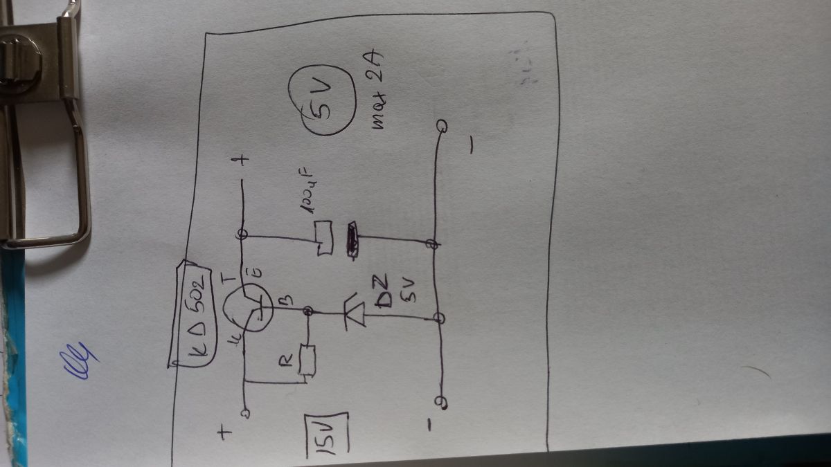

    Aby nie zaśmiecac nowym tematem dopytam.
    Moj regulowany lm317 zasilany 15V a na wyjsciu 5v zasila wzmacniaczyk 2x3W klasy D i strasznie sie grzeje ten lm a obudowa jest ciasna przy stabilizatorze wiec duzy radiator nie wchodzi w grę. Transformator z lampki 12v 20W...po wyprostowaniu 15V.
    Mam troche kd502 i 2n3055 i moje pytanie.
    Dozenie tranzystora zwiekszy wydajnosc pradową zasilacza do tych 3A i nie bedzie tyle ciepła z tego dolaczonego tranzystora?
    Zalezy mi na jak najmniejszej liczbie elementów.
    Moze jakis gotowy schemacik z wartosciami podzespołów ..
    Znalazlem schemat taki jak na zdjęciu
    Jak zrobić zasilacz na LM317 z transformatorem TS70/5 i KD502?
    zasilacza ale nie wiem czy jest bezbłedny i brak w nim wartości R
    Grzeje się bo nie ma innego wyjścia. Jeśli masz z 15V zrobić 5 to jasna sprawa że LM 317 MUSI te 10 V różnicy "przyjąć na siebie". Jeżeli teraz dodasz do wzoru na moc brakującą wartość prądu płynącego przez ten LM masz odpowiedź czemu się grzeje. Nawet gdyby płynął prąd tylko 0.5A to moc strat (czyli to co musi się wytworzyć w postaci ciepła na LM) wyniesie ok.5W. Niewiele jeśłi bierze się pod uwagę np, żarówkę (by mieć jakiś punkt odniesienia), ale żarówka (nie LED!) 5W mimo tak niewielkiej mocy po chwili świecenia grzeje się tak bardzo, że trudno utrzymać ją ręką. W wypadku LM jest tak samo z tym, że o ile drucik wolframowy w żarówce może wytrzymać nawet 1000*C to krzem w układzie LM już przy 150*C ma prawo skutecznie odmówić współpracy (spali się). Dlatego też chłodzenie w elektronice jest tak ważne. Skoro ktoś nie przewidział że ten układ będzie musiał tyle mocy tracić i nie zastosował odpowiednio dużego miejsca na skuteczny (większej powierzchni) radiator, to niezbyt dobrze świadczy o projektancie tego zasilacza. Inna sprawa to fakt, ze producent jest pilnowany przez księgowego, by nie tworzył "zbędnych" kosztów i stąd wiele urządzeń (szczególnie powszechnego użytku) z założenia już produkowanych jest "na styk" .
    Dozenie tranzystora zwiększy wydajność pradową zasilacza do tych 3A i nie bedzie tyle ciepła z tego dolaczonego tranzystora?
    Ciepła będzie tyle samo, tyle że będzie większa powierzchnia do jego rozproszenia. Skoro jednak piszesz, że masz mało miejsca na większy radiator to jakim cudem zmieścisz jeszcze dodatkowy 2N? Lepszym wyjściem (i bardziej opłacalnym) będzie moim zdaniem przeprojektowanie oryginalnej płytki tak by zmieścić się mógł większy (o większej powierzchni czynnej) radiator.

    Tam i tak jest ograniczenie prądu przy transformatorze 20W i nie uzyskasz większego prądu niż da LM317.
    Jeżeli jest możliwość odwiń część uzwojenia wtórnego aby uzyskać w granicach 9V DC podczas obciążenia
    Można też zastosować stabilizator impulsowy.

    >>21923729
    Ano slabo to obmyslilem zaprojektowałem...robione na już po kolei na piechotę ze zmianami transformatora z 18V na 15V udalo sie podmienić...nic innego wiekszego nie wejdzie.
    Dzieki za wykład.
    O wytracaniu ciepla przy roznicy napiec doczytałem. Im wieksza roznica we/wy tym cieplej.
    Mogę i zastosowac przetwornice dc dc bo znalazłem w gratach ale może siac po wzmacniaczu szpilkami i szumami...jakos jestem bardziej analogowy niż cyfrowy.
    No z 9V po wyprostowaniu wyjdzie mi ponad 12V.
    Chyba lepiej jakby bylo 7V.
    Zobacze co kryje transformator i czy wogole da sie coś odwinąć
    I te 9V będzie lepszym wyjściem niż (wbrew pozorom) 7. Czemu? Po pierwsze dobrze jeśli stabilizator ma co stabilizować - jeśli różnica napięć we- wy jest zbyt mała mogą się przedostawać na wyjście zasilacza zakłócenia (brum) z powodu tętnień na kondensatorach prostownika. A ponieważ jak sam piszesz ma to być stosowane "na wieś" istnieje prawdopodobieństwo że napięcie w gniazdku nie będzie równe 230V a mniej i- i wtedy z tych 7V zrobi się 6 a należy jeszcze uwzględnić spadek napięcia na samych diodach mostka - a to już robi się ciut za mało dla poprawnej pracy stabilizatora (optymalnie to nie mniej niż 3V).
