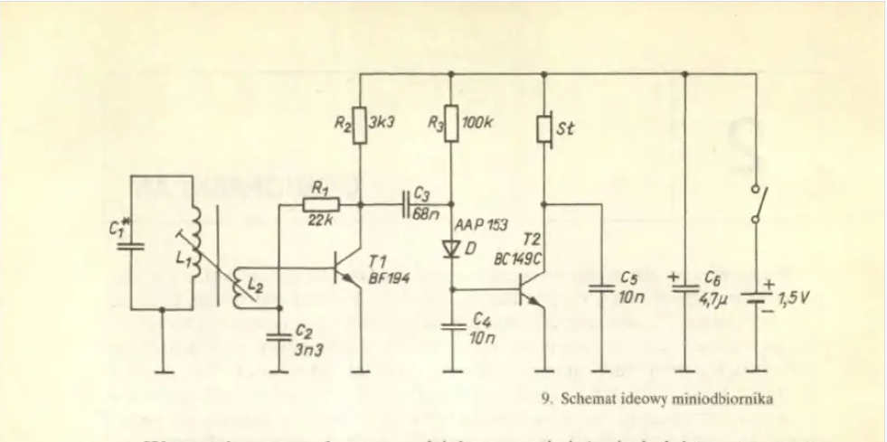

    Jest miniaturowe radio zasilane napięciem 1,5 V z jednego ogniwa cynkowo węglowego lub alkalicznego:
    Jak zbudować odbiornik AM na Solec Kujawski 150 km bez dużej anteny?
    Cewka L1 dla fal średnicy 70 zwojów DNE 0,2-0,3mm, dla fal długich 140 zwojów DNE 0,15-0,2mm. L2 DNE 0,1-0,2mm 10 zw. fale średnie, 15 zw. fale długie.
    R3 zastąpić dławikiem nawiniętym ok. 60 zw. DNE 0,1-0,2 mm na rdzeniu toroidalnym o średnicy zewn. 10 mm i przekroju 10 mm². Zamiana opornika na dławik zwiększa czułość wzmacniacza z tranzystorem T1 na czym zależy Autorowi.
    Jako T1 pewnie można użyć obecnie produkowanych tranzystorów serii BC gdyż mają graniczną częstotliwość pracy w MHz. BF194 lub odpowiednik pewno nie jest do zdobycia.

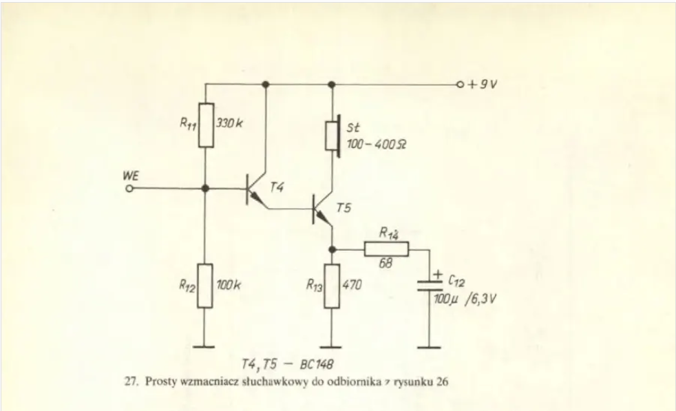

    No i w tej książce na samym końcu jest odbiornik AM z ARW oraz nieco dalej wzmacniacz słuchawkowy, który można do tego odbiornika podłączyć. Oba zasilane z 9 V, płytka odbiornika dość duża, ale odbiór lepszy niż z prostych konstrukcji z 1 tranzystorem w torze w.cz.
    Tu jeszcze schemat wzmacniacza słuchawkowego do słuchawek o impedancji 100-400Ω przeznaczoego do odbiornika AM z ARW.
