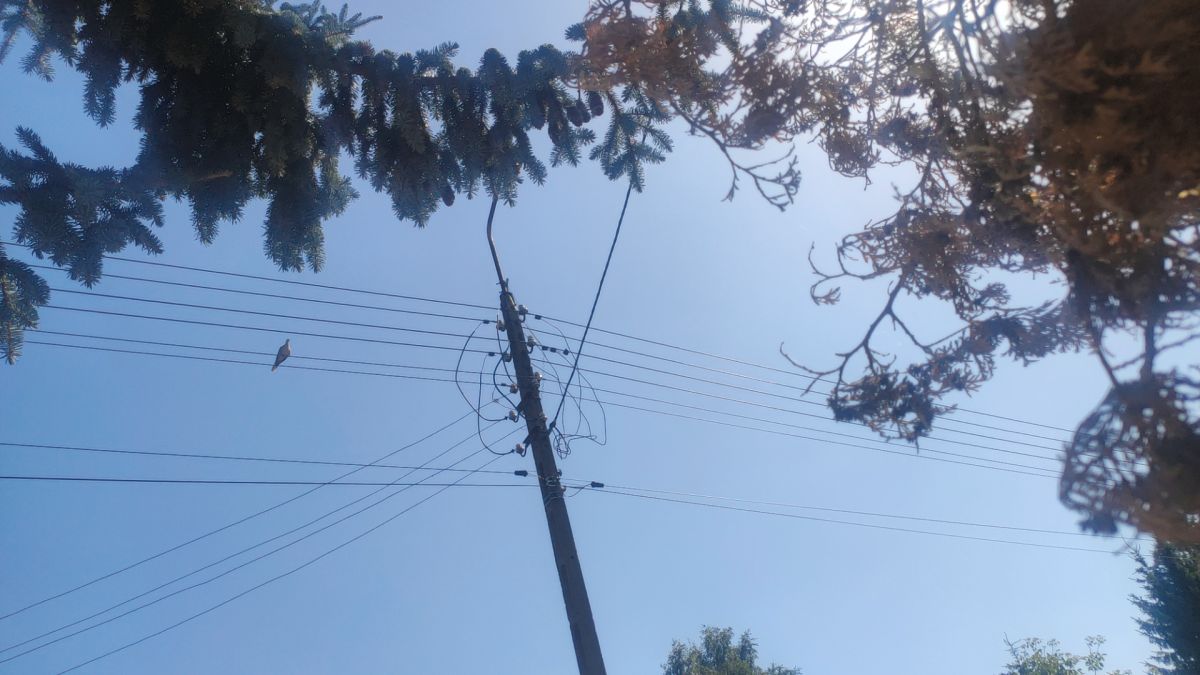

    Bo zasilanie jest z linii napowietrznej.

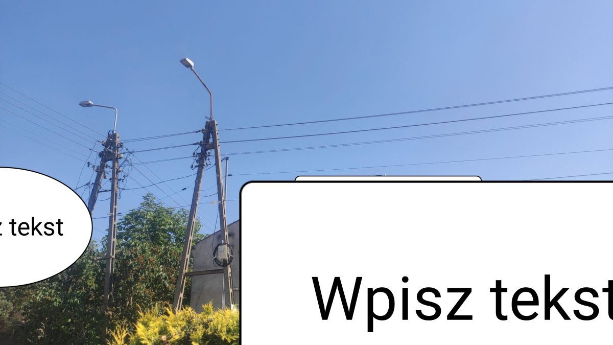

    Tak naprawdę sugerowałem się większym segmentem, który był remontowany niedawno. Tam jest wykonane rozdzielenie pseudo PEN oraz szpilka. W dużym ZUG-u robi ona za GSU i stamtąd przewód idzie na listwę PE, a później z tego samego ZUG-a na listwę N.
    W drugiej rozdzielni przeszło mi tylko przez chwilę przez myśl, że może być wyspa TT, ale było to błędne rozumowanie przy błędnych założeniach i niepotwierdzonych informacjach, które wtedy miałem. Od razu założyłem więc, że w mniejszym segmencie jest źle i w moim mniemaniu powinien być układ TN-C z rozdziałem na TN-C-S dla obu mieszkań.
    Tak naprawdę cała instalacja jest w układzie TT. To wprowadza mnie w szok, ponieważ jestem przyzwyczajony do elektryki na dużych obiektach przemysłowych i w marketach, gdzie zawsze mam pięć przewodów A bliżej przyłącza zawsze jest podział TNC i TNC-S, jest dokumentacja w rozdzielni i nie muszę martwić się takimi istotnymi kwestiami.

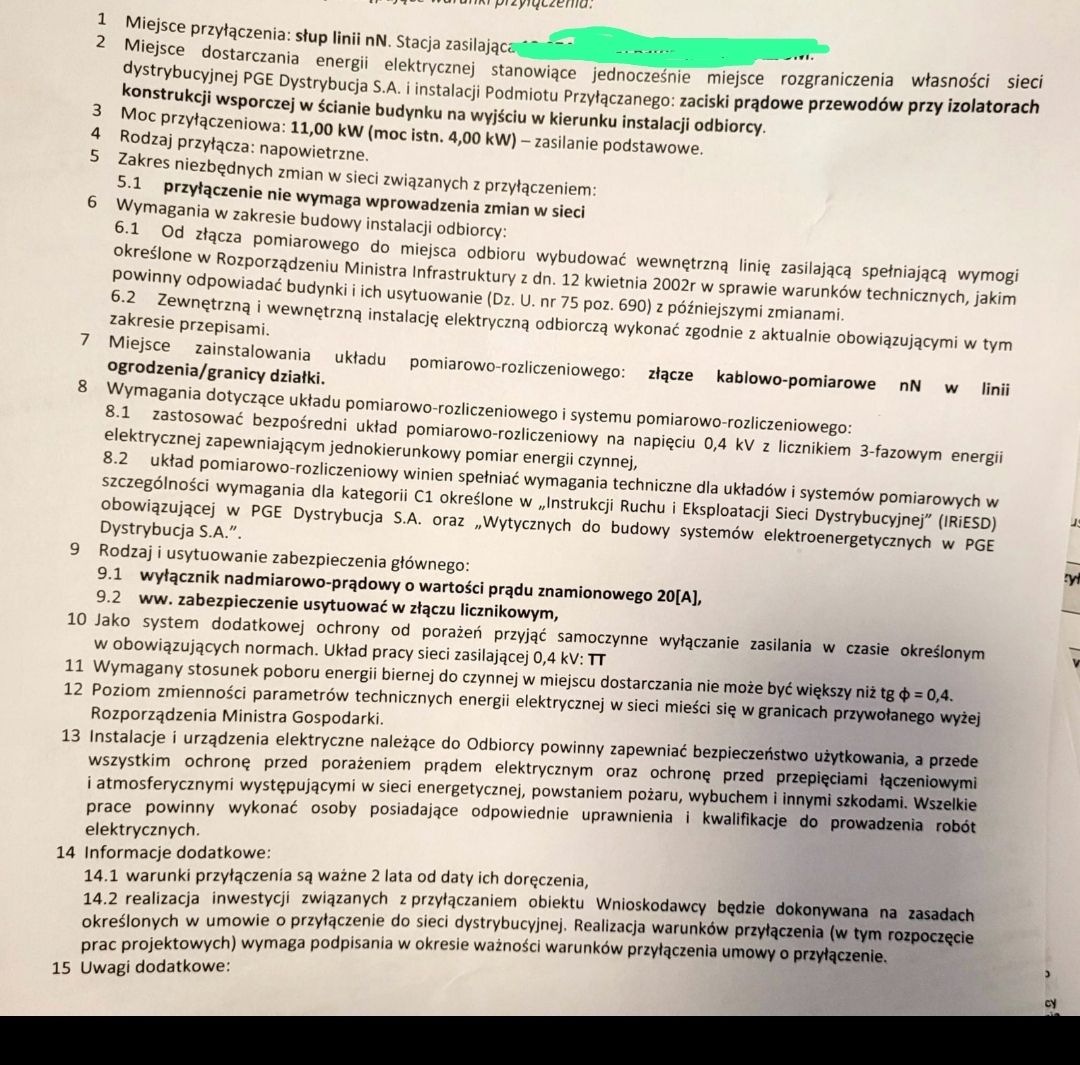

    Znalazły się również warunki przyłączenia od zlecenia dawcy, co bardzo mnie ucieszyło i zaskoczyło. Dosyłam więc cały pakiet, łącznie ze zdjęciami. Wiem, wykonanie pozostawia trochę do życzenia, lepiej by było stare wywalić i zrobić nowe wszystko, ale już nie ma jak. Więc muszę cały rysunek przerysować lub nowe forum doradźcie i pytanie będzie, Czy w układzie TT mogą być dwie niepołączone szpilki oddalone o 15 m. dla dwóch wysp TT dla osobnych segmentów.
    P.S.Dokumentacja przede wszystkim najważniejsza załączam to co jest poza tym wiem że same liczniki powinny być w ogrodzeniu a nie są o co ciekawe jest tak jak jest.
    Jak rozdzielić PEN na PE i N w 2 mieszkaniach z uziomami oddalonymi o 15 m?
    Jak rozdzielić PEN na PE i N w 2 mieszkaniach z uziomami oddalonymi o 15 m? Słup energetyczny z przewodami napowietrznymi, widok z dołu na tle nieba i gałęzi drzew

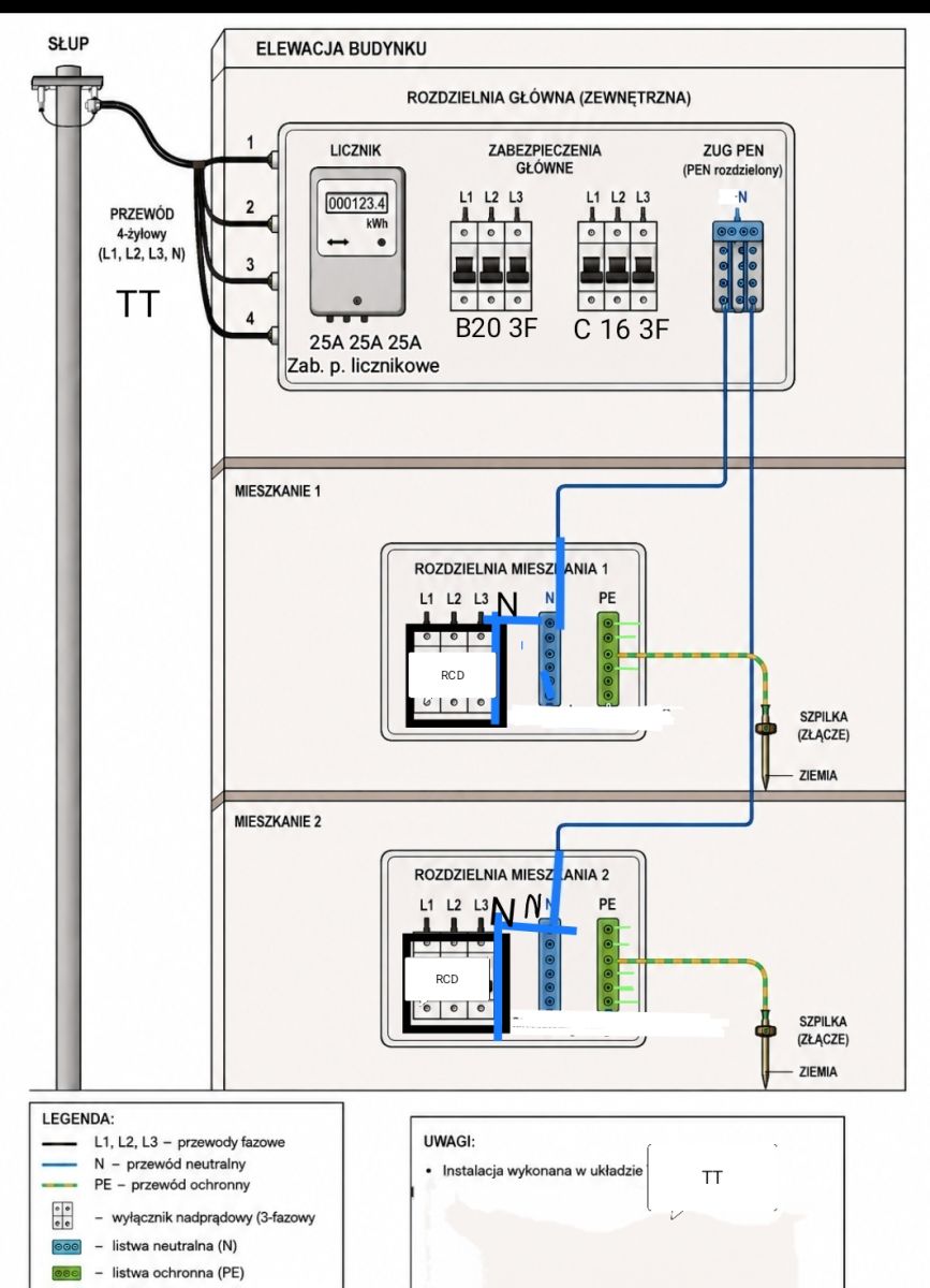

    Schemat instalacji TT w budynku z licznikiem, RCD i dwoma mieszkaniami z osobnymi szpilkami uziemiającymi
    powstała podczas rozmowy - gdyby była to instalacja TNC-S - nie było jasnej odpowiedzi i szpilki byłyby połączone w ten sposób jak w temacie przez PEN między mieszkaniami jakie
    zagrożenie mogłoby to sprawiać podczas normalnej eksploatacji sieci. A co do głównego wątku który zmienił się gdy otrzymałem warunki przyłącza już aktualizuje schemat.

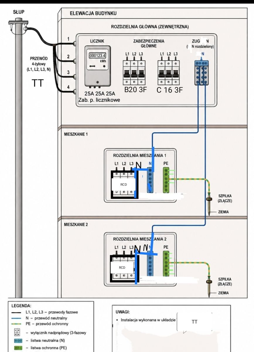

    Schemat instalacji elektrycznej TT z rozdzielnią główną i dwiema rozdzielniami mieszkań oraz szpilkami uziemiającymi
    zbich70 napisał:
    Pytanie tytułowe: jak rozdzielić PEN.
    A dopiero w #39 okazuje się, że jest to układ TT.
    Czyli żadnego PEN-a tam nie ma i o żadnych "mostkach" nie ma mowy.
    W tym układzie żyłę PE przyłącza się do lokalnego uziomu (najlepiej fundamentowego) i niepowiązanego z siecią zasilającą.
    Mam nadzieję że wszystko dobrze poprawiłem co ciekawe skrzynkę powinien mieć w ogrodzeniu ale do tego się nie zastosował i mu tak przyjęli z energetyki.
    1.Teraz w sumie do tego mam pytanie czy są zagrożenia podczas tak wykonanej instalacji podczas podczas normalnej eksploatacji.
    2 Możliwe zagrożenia podczas awarii lub uszkodzenia instalacji to m.in. sytuacja, w której z dwóch mieszkań jednocześnie popłyną prądy zwarciowe do ziemi. Czy między szpilkami uziemiającymi mogłoby wtedy dojść do niebezpiecznych zjawisk? Dodatkowo problemem może być korozja szpilek – jeśli któraś zardzewieje lub utraci dobry kontakt z gruntem, skuteczność uziemienia może się pogorszyć. W tym budynku nie ma uziomu fundamentowego, dlatego stan szpilek powinien być regularnie kontrolowany. Czy istnieją jeszcze inne potencjalne zagrożenia związane z takim rozwiązaniem?
    3. Bo tak naprawdę po usunięciu mostka w większym mieszkaniu będziemy mieli dwie wyspy TT.
    Jestem już zmęczony pewnie rano bym inaczej sformułował pytania proszę o wyrozumiałość ale chcę już dzisiaj wysłać żeby mieć spokój bo temat jest żywy.
