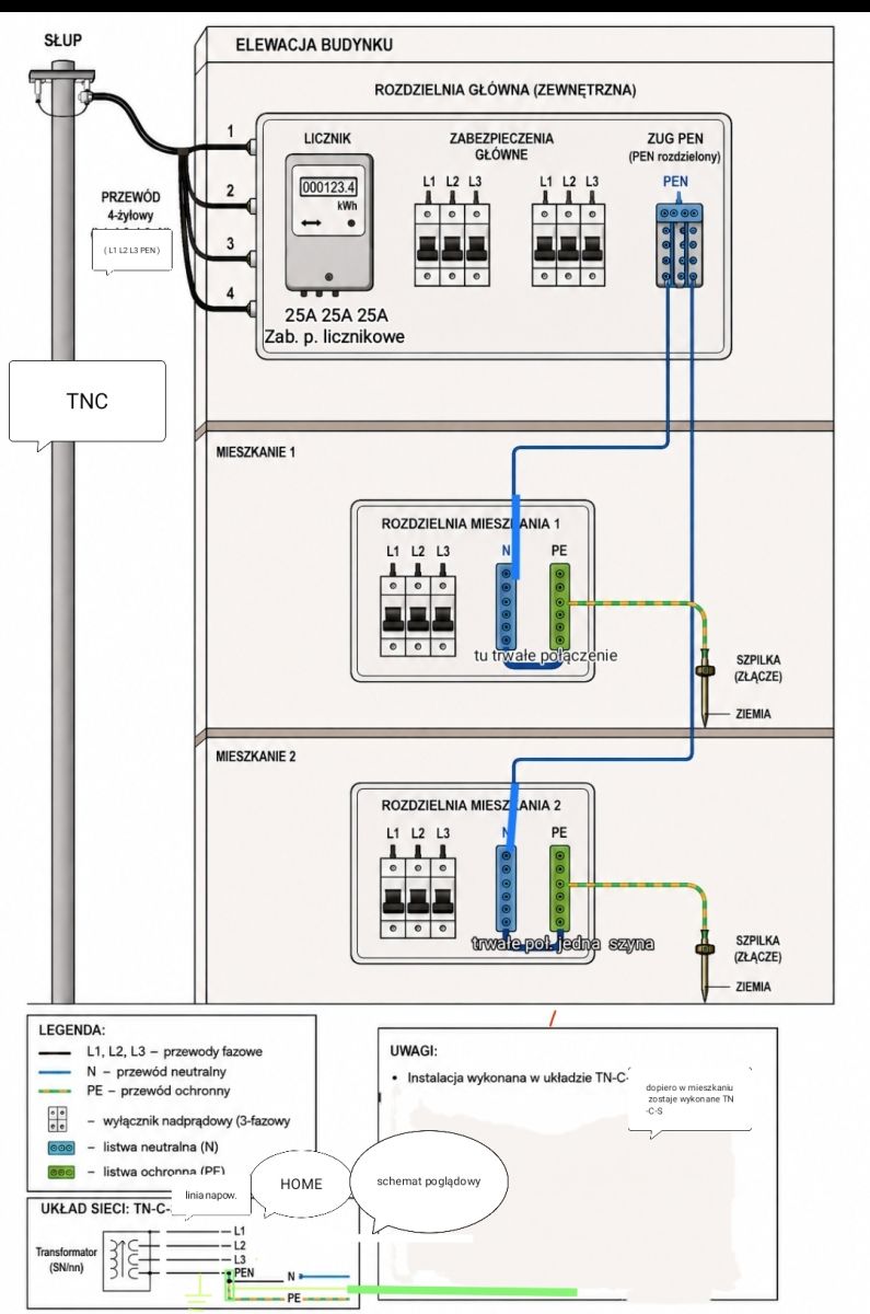

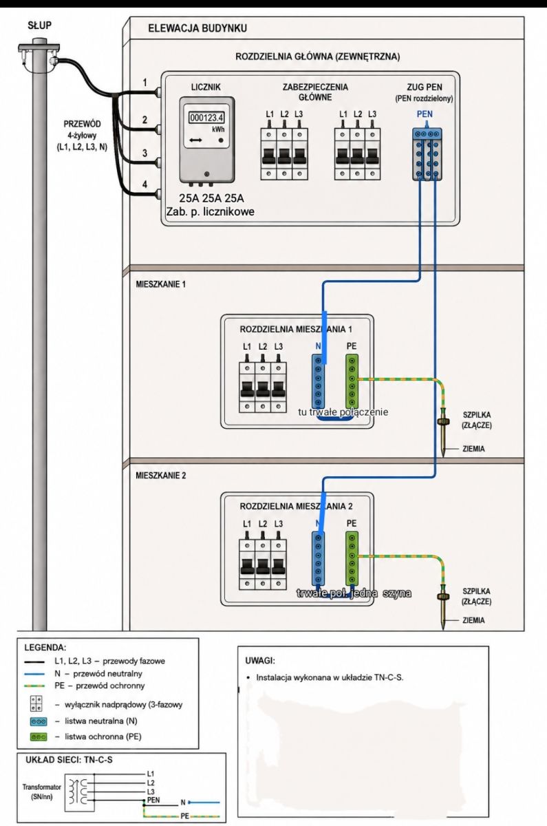

    Jak rozdzielić PEN na PE i N w 2 mieszkaniach z uziomami oddalonymi o 15 m?
    W mieszkaniu 1 i 2 nie ma możliwości połączenia punktów rozdziału przewodu PEN na PE i N w jednym wspólnym miejscu, na jednej szynie, co byłoby rozwiązaniem zalecanym (najlepiej, aby rozdział PEN odbywał się w jednym, wspólnym punkcie).
    Szpilki uziemiające znajdują się na zewnątrz i są oddalone od siebie o około 15 metrów, przez co nie ma możliwości ich połączenia ze sobą.
    Obawiam się, że przy takim układzie może pojawić się różnica potencjałów pomiędzy uziemieniami, co może powodować problemy w instalacji. W rozdzielnicy drugiego mieszkania pierwotnie zastosowano błędne rozwiązanie, ponieważ uziemienie było podłączone bezpośrednio do szpilki, bez prawidłowego wydzielenia przewodu PEN na PE i N.
    Proszę o ocenę załączonego schematu i informację, czy taki sposób rozdziału jest dopuszczalny. Jeśli nie, proszę o propozycję, jak można to poprawnie wykonać i zabezpieczyć instalację, aby była bezpieczna i zgodna z obowiązującymi normami. Uprzedzając sceptyczne komentarze, za które podziękuję, wiem, że PEN rozdziela się na jednej szynie i tak w każdej podrozdzielni mieszkaniowej jest różnicówka trójfazowa. Dam, nieistotne jest tylko i wyłącznie sposób wydzielania PEN na PE i N, sytuacja jest dla mnie nietypowa i bardzo proszę o pomoc.
    Schemat jest zły.
    Sieć rozdzielcza jest TT a instalacja TN-C-S.
    Zaproś fachowca do zaprojektowania instalacji w budynku.

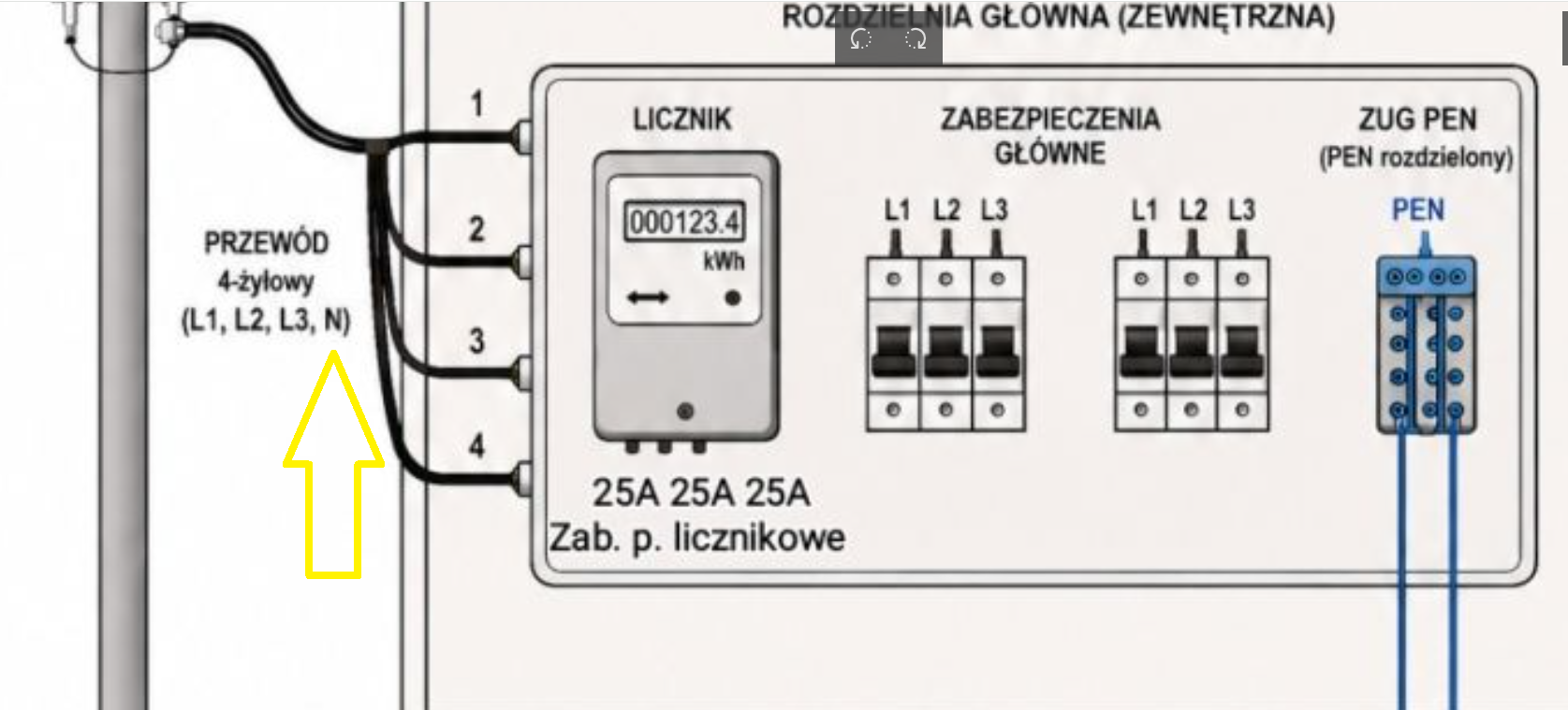

    No właśnie jaki jest faktycznie układ zasilania?
    Bo tak jak napisano powyżej w miejscu zaznaczonym żółtą strzałką
    powinien być przewód PEN a nie N

    bardix
    Posty: 16
    Przepraszam, to błąd w rysunku: przewody wchodzące do budynku (L1, L2, L3 i PEN), nie zauważyłem.
    Przepraszam za ewentualne błędy, ale bardzo mi trudno rysować, posiłkowałem się AI, instalacja w budynku jest już wykonana i
    Schemat instalacji TN-C z licznikiem i rozdzielniami dwóch mieszkań oraz połączeniem PEN, N i PE
    po prostu podejrzewam, że jest źle spięta. Tak naprawdę przepinka to ewentualnie jeden mostek, żeby było dobrze. Martwi mnie tylko, że tak naprawdę obwód między szpilkami będzie się zamykał przewodem PEN między mieszkaniami, tak jak widać na rysunku. Proszę o podpowiedź, bo to nie ma co projektować, tylko moim zdaniem trzeba szybko ratować. Chciałbym jak najszybciej usunąć usterkę, zauważyłem to podczas montażu licznika. A projektem niech później się martwi właściciel, są takie kolejki do projektantów po kilka miesięcy.

    bardix napisał:
    Martwi mnie tylko że tak naprawdę obwód między szpilkami będzie się zamykał przewodem PEN między mieszkaniami tak jak widać na rysunku.
    To się nie martw.
    PEN łączy te dwie "szpilki". Tak musi być.
    Ps. szpilki - ktoś założył dwa "gadżety".

    Coś mi się wydaje, że ZE przekroju 16 mm2 w przyłączach napowietrznych od dawna nie stosują, ale mogę się mylić. Dziwi również brak zabezpieczenia przed licznikiem.
    Błędem było ułożenie czterożyłowych przewodów (zakładam, że faktycznie przekroje 10 mm2) do mieszkań, jeśli licznik znajduje się na elewacji budynku.
    Należało zastosować przewody pięciożyłowe, PEN podzielić w szafce licznikowej, a szyny PE w tablicach mieszkaniowych uziemić.
    Teraz pozostaje albo dołożyć brakujące żyły ochronne, albo pozostawić jak jest, nie doszukując się wyimaginowanych anomalii.
    Oczywiście, jeśli przekroje obu PEN mają wymagany przekrój.
    Jednak podział PEN w szafce licznikowej jest w tym przypadku profesjonalnym rozwiązaniem.

    twój schemat, jak i realne wykonanie jest błędne, nawet można stwierdzić, że niebezpieczne - to nie jest TN-C-S!!
    W pierwszym przypadku, z miejsca rozdziału przewód PE powinien iść na GSU, połączoną ze szpilkami (na pewno nie jedną, bo jedna nic nie da), a stamtąd dopiero na rozdzielnice mieszkaniowe.
    W drugim przypadku, przewód PEN powinien iść do każdego z mieszkań i tam nastąpić powinny rozdziały na osobne PE i N (najczęściej stosowane rozwiązanie w budynkach wielorodzinnych).
    Obecny stan, jak widać jest do natychmiastowej poprawki, bo tego nie robił elektryk, tylko paprok.

    Post #4 - autor napisał że do budynku dochodzi PEN.
    clubber84 - napisz dlaczego to to nie jest TN-C-S !
    Podobnie z niebezpieczeństwem.
    clubber84 - jak napiszesz co i gdzie jest niebezpieczne to autor to poprawi.

    Opisałem w poście #9, jak powinna zostać wykonana modernizacja do TN-C-S.
    Post #9
    I tak jest na schemacie post #4.
    clubber84 napisał:
    Tak samo dociąganie osobnej żyły PE ze szpilek do rozdzielnic z osobna (bez rozdziału PEN w złączu), tworzy wyspy TT.
    Nie tworzy wyspy TT - bo podział PEN jest w rozdzielnicy w lokalu.
    I tak jest zrobione.

    Nie ma mowy o żadnym TT.
    Dodam jeszcze to czego nie napisałem we wcześniejszym poście.
    Żyły PEN w tablicach mieszkaniowych należy przyłączyć do uziemionej szyny PE gdyby stan obecny miał pozostać.
    Przyłączanie jej do szyny N jest błędem.

    Post #9
    bardix napisał:
    zasilający do mieszkań 4 x 10 mm²
    Przekrój PEN jest ok.
    Tak jest na schemacie.
    PEN 10mm² jest podłączony do jednej listwy PEN/N.
    ( jest zły opis listwy)

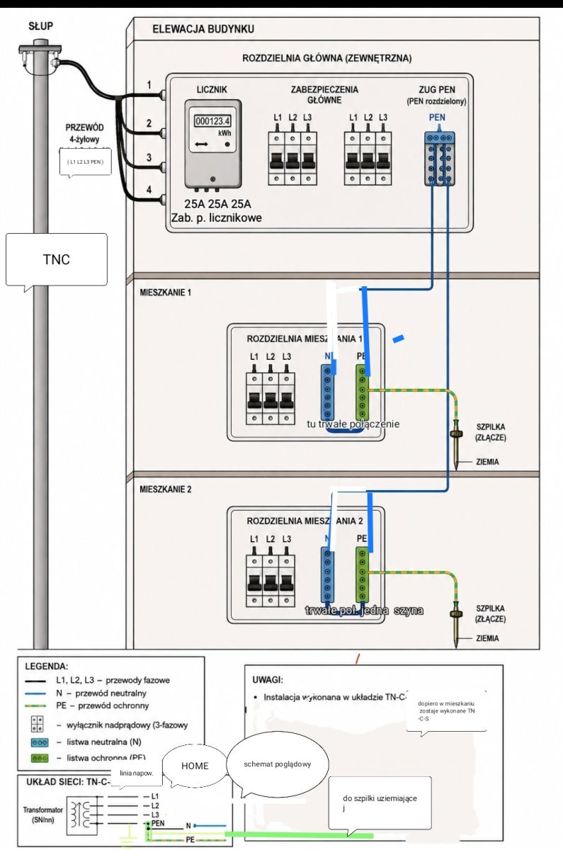

    bardix
    Posty: 16
    Załączam zaktualizowany schemat.
    Widzę, że temat wywołał sporo dyskusji - co mnie bardzo zadowala. Zamiast się kłócić i dogryzać sobie, lepiej wspólnie opracować sensowną koncepcję. Przepisy przepisami, ale przez ileś lat było, jak było. Ja nie lubię zostawiać problemu, dlatego chcę przynajmniej zostawić instalację w lepszym stanie, niż ją zastałem.
    Tak, zgodnie ze złotą zasadą najpierw chronimy , a dopiero później zasilamy. Zapewne właśnie tak bym postąpił. Dziękuję za zwrócenie uwagi - poprawię również schemat, aby nie wprowadzać nikogo w błąd. Na forum.
    Wykonuję połączenia zgodnie z zaktualizowanym schematem, ponieważ obecnie w jednym z mieszkań instalacja jest wykonana nieprawidłowo. Przewód PE jest podłączony wyłącznie do uziomu szpilkowego, bez połączenia z przewodem PEN (który pełni funkcję przewodu N), a następnie z tego samego uziomu wyprowadzone są przewody PE do gniazd i obwodów oświetleniowych.
    Po wykonaniu prac informuję zleceniodawcę, co należy zrobić dalej, a decyzja i odpowiedzialność są już po jego stronie.
    W informacji podkreślam, że obecny stan jest rozwiązaniem tymczasowym i jest nie zalegalizowane i miało na celu zlikwidowanie zagrożenia a wprowadzona przeze mnie zmiana ma wyłącznie charakter doraźny i służy poprawie bezpieczeństwa do czasu uzyskania odpowiednich zgód projektanta.

    bardix
    Posty: 16
    Zachęcam do zabrania głosu.
    Jeśli są jeszcze jakieś sugestie, z chęcią wysłucham, ponieważ odnoszę wrażenie, że jeszcze nie do końca temat jest wyjaśniony.
    1. Interesuje mnie tymczasowe rozwiązanie sytuacji.
    2. I jak powinno być prawidłowo.
    >>21928260
    Dziękuję za pomoc.
    Rozumiem, że najlepiej by było, jakby szpilki były połączone bednarką, a później tą samą nieprzerwaną bedbarką do GSU i dwoma przewodami 10 mm2 kwadrat kolejno do każdego z mieszkań? - co aktualnie jest niestety niemożliwe. Coś takiego jak główna szyna uziemiająca nie istnieje na tym budynku.
    >>21928110
    Po AI to ja poprawiałem godzinę z pejzażami. Lepiej sobie radzi niż z poważnymi sprawami i schematami :D
    Zaktualizowałem schemat, ręcznie dorysowując istotne nformacje.

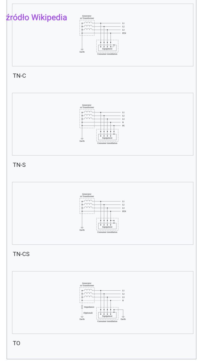

    Ty nic nie przypominaj.
    Ty zapoznaj się co oznaczają poszczególne litery w nazwach układów sieci, bo zaczynasz gonić w piętkę.
    Może wtedy przestanie Ci się wydawać.
    Przy okazji zapoznaj się z tym, czym jest część przewodząca obca i część przewodzącą dostępna, bo bez zrozumienia co owe terminy znaczą ani rusz.

    bardix napisał:
    Wydaje mi się że wyspa TT by była wtedy jakby szyna uziemiająca PE oraz szpilka uziemiającanie była połączona z przewodem z sieciPEN.
    Zgadzam się.
    bardix - skąd wiesz, że na zasilaniu budynku jest PEN ?
  • #30 21928371
    bardix
    Posty: 16
    Ty zapoznaj się, co oznaczają poszczególne litery w nazwach układów sieci, bo zaczynasz gonić w piętkę.
    Przy okazji zapoznaj się z tym, czym jest część przewodząca obca i część przewodząca dostępna, bo bez zrozumienia, co owe terminy znaczą, ani rusz.
    Dziękuję za twój cenny wkład (aż się pobudziłem), czyli mamy i tu robi się ciekawie;
    układ TN-C / TN-C-S z rozbudowanym uziemieniem
    czyli:
    PEN = główny przewód ochronno-neutralny
    szpilki = dodatkowe uziemienia wyrównawcze
    Najważniejszy wniosek
    połączenie PEN eliminuje niezależność uziomów
    ale jednocześnie:
    wprowadza prądy robocze do systemu uziemienia
    może powodować „pływanie potencjałów” przy obciążeniach
    Ryzyko, o którym trzeba pamiętać
    W takim układzie kluczowe zagrożenia to:
    przerwanie PEN - wtedy jedna część instalacji może „unosić się” względem ziemi
    nierówne spadki napięć na PEN
    prądy błądzące w gruncie
    Ale to przy uszkodzeniu PEN w sensie przewodu PEN między mieszkaniami!
    Wniosek końcowy:
    Jeżeli szpilki są połączone PEN
    nie ma dwóch osobnych uziomów TT
    jest jeden wspólny układ TN z dodatkowymi punktami uziemienia
    mogą płynąć prądy między uziomami, ale głównie przez PEN, nie przez czystą ziemię
    Przerwanie przewodu PEN stworzy bardzo niebezpieczną sytuację.
