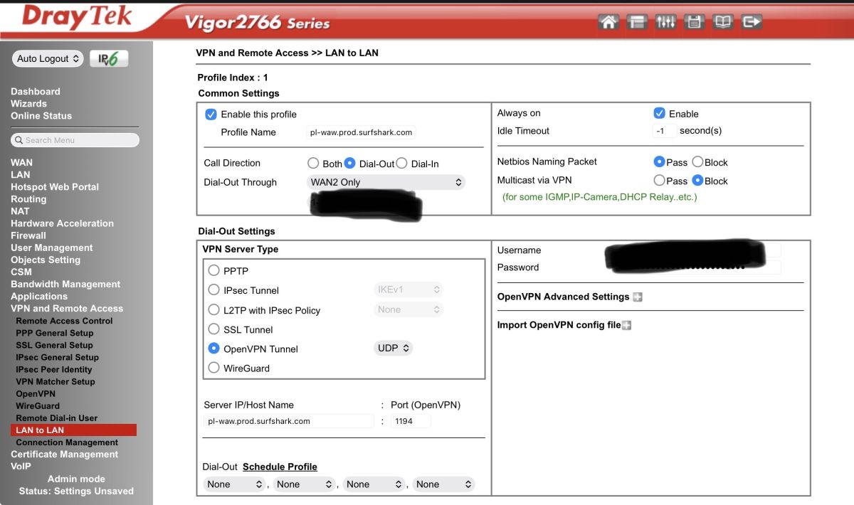

    Zrzut ekranu panelu DrayTek Vigor2766 z konfiguracją profilu VPN LAN-to-LAN (OpenVPN)
    W momencie, gdy „Always on” jest wyłączony, to nieużywany się wyłącza, ale nie chce zaskoczyć gdy jest potrzebny.

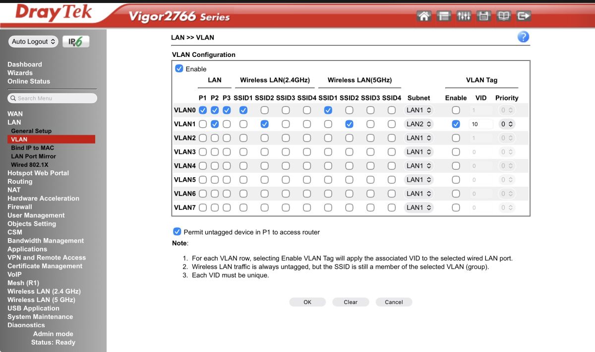

    Dwa VLANy:

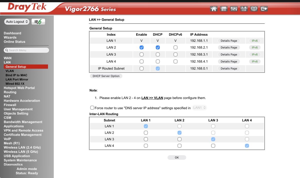

    Panel DrayTek Vigor2766: konfiguracja LAN z adresami IP i tabelą routingu między LAN 1–4
    DrayTek Vigor 2766 - jak ustawić VPN on-demand bo nie chce zaskoczyć po wyłączeniu?

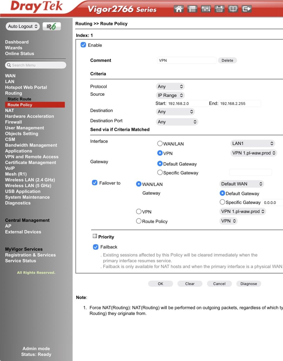

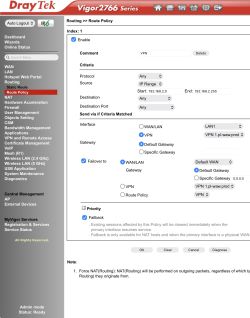

    I „routing policy” z VLAN2 na VPN:
    Zrzut ekranu panelu DrayTek Vigor2766 z ustawieniami Route Policy kierującymi zakres 192.168.2.0/24 przez VPN

    Jest to możliwe, ale chyba nie o to chodzi.
    Raczej nigdzie nie zdołałem znaleźć „triggera” który powinien odpalić VPN. A nie wiem czy jest automatyczny czy też nie.
    Sprawdzałem także routing bez opcji „failover”. Też nie działa.
    A od „palca” odpala się od razu - co widać po pingach.

    No tak, ty używasz komercyjnego VPNa jako endpoint i nie jest to tunel do konkretnej sieci, tylko do Internetu. To faktycznie nie ma jak automatycznie zainicjować połączenia. Jakiś ruch do internetu w sieci lokalnej jest zawsze, więc rozłączanie też nie miałoby sensu. Ty używasz klienta VPN na routerze w UK i nie masz gdzieś w PL postawionego swojego routera z serwerem VPN, do którego się łączysz, tak?
  • #5 21929409
    sanfran
    Specjalista Sieci, Internet
    Posty: 9932
    Pomógł: 958
    Ocena: 2994
    Ano tak właśnie jest. Teraz w dobie tych wszystkich ostrzeżeń cyfrowych nie chcę nikomu z rodziny czy znajomych wisieć na ruterze, wolę zapłacić i mieć spokój. Zwłaszcza, że jak widzę adresy wyjściowe są rotowane a i szybkość rozsądna. Ponadto „w cenie” mam możliwość podpięcia się do innego kraju w miarę potrzeb.
    Co do DrayTek’a wyczytałem, że nie ma czegoś takiego jak trigger, jest albo „Always on” albo odpalanie ręczne.
