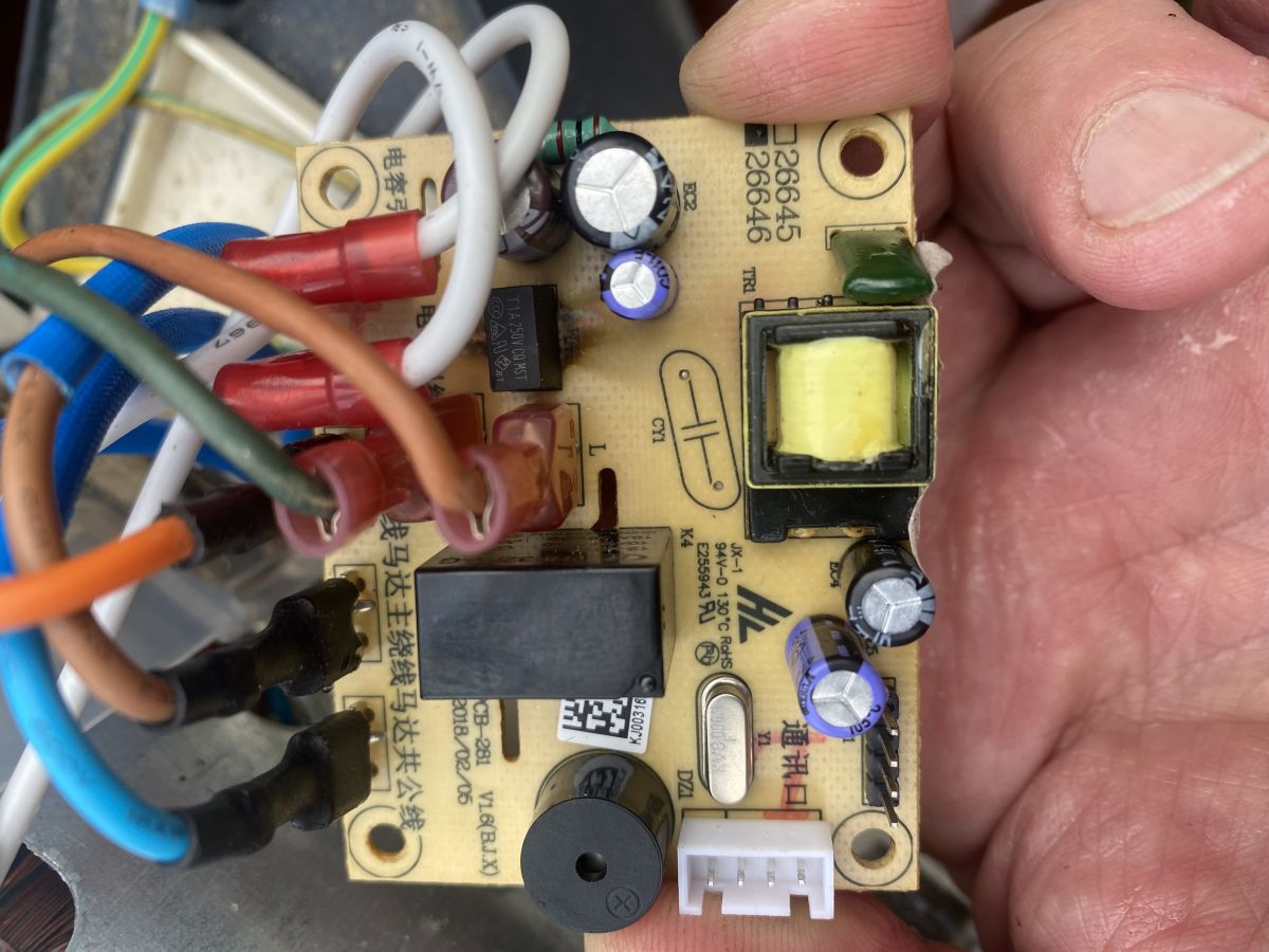

#1 21930530 30 Cze 2026 18:27 krajewskimarek01 krajewskimarek01 Poziom 2 Posty: 3 Autor tematu Post #1 21930530 30 Cze 2026 18:27 Witam, pomocy, jak obejść płytkę timera w pompie basenowej Intex, jak zmostkować.

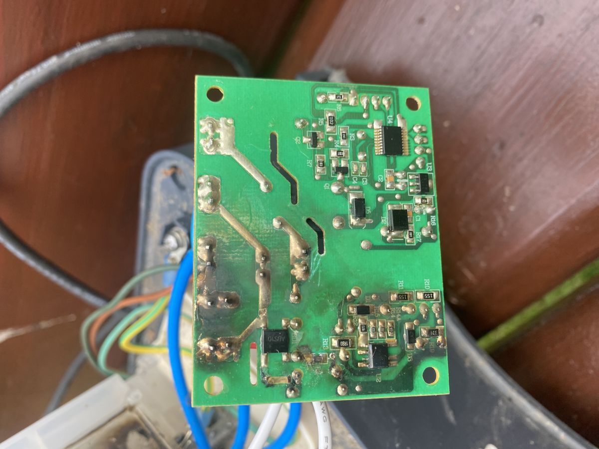

#2 21930565 30 Cze 2026 19:05 78db78 78db78 Poziom 43 Posty: 10625 Pomógł: 1804 Ocena: 3259 Pomocny post? (0) Post #2 21930565 30 Cze 2026 19:05 2 fotka rozdziel te kable białe żeby było widać opis na płytce. Mam na sprzedaż: 22.11.2024 Końcówki wtryskiwacza 0 433 220 060-019 Bosch Germany 04.11.2024 Czujnik kontrastu nowy.

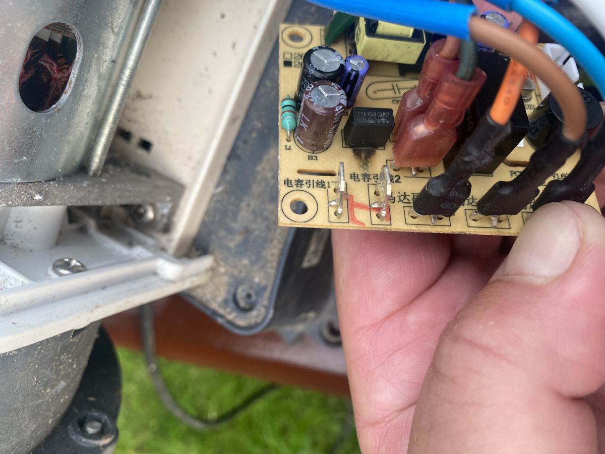

#3 21930592 30 Cze 2026 19:41 balonika3 balonika3 Poziom 43 Posty: 11063 Pomógł: 1325 Ocena: 3728 Pomocny post? (0) Post #3 21930592 30 Cze 2026 19:41 Na płytce widać przekaźnik. Najprawdopodobniej wystarczy zewrzeć jego styki robocze, ale to trzeba potwierdzić patrząc po przewodach.

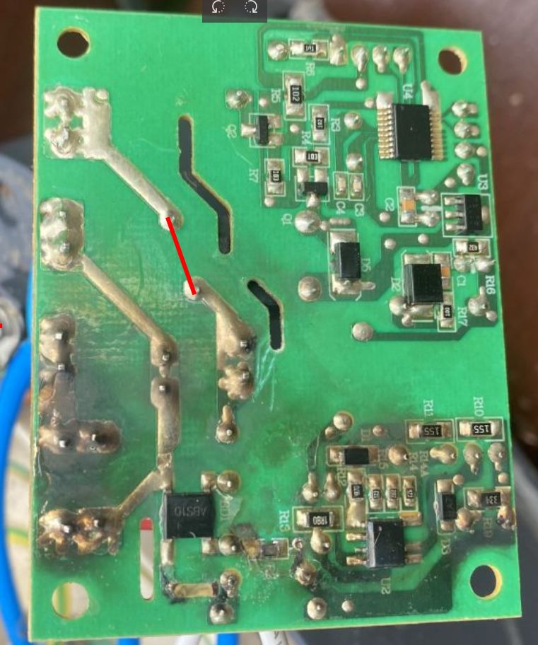

#4 21930633 30 Cze 2026 20:33 krajewskimarek01 krajewskimarek01 Poziom 2 Posty: 3 Autor tematu Pomocny post? (0) Post #4 21930633 30 Cze 2026 20:33 >>21930565 >>21930592 topikowy spalony Dodano po 4 [minuty]: >>21930565 Dodano po 5 [minuty]: Topikowy spalony, może wystarczy wymienić.
Pomocny post #5 21930776 01 Lip 2026 08:57 ArturAVS ArturAVS Moderator Posty: 26305 Pomógł: 2300 Ocena: 7800 Pomocny post? (+1) Pomocny post Post #5 21930776 01 Lip 2026 08:57 krajewskimarek01 napisał: Topikowy spalony, może wystarczy wymienić. To skutek, nie przyczyna. Jest więcej uszkodzeń. Jeśli sama pompa jest ok, to zrób mostek jak zaznaczyłem na czerwono; Promuję tematy: 06.02.2026 Ciekawy regulator PWM, funkcje niczym w falowniku silnikowym 24.07.2025 Wielofunkcyjny miernik do pomiarów instalacji elektrycznych Megger MFT-X1 30.12.2024 Życzenia Noworoczne dla forum 23.12.2024 Życzenia Świąteczne dla forum 11.12.2024 ATS-20, odbiornik globalny?
#6 21930806 01 Lip 2026 09:47 krajewskimarek01 krajewskimarek01 Poziom 2 Posty: 3 Autor tematu Pomocny post? (0) Post #6 21930806 01 Lip 2026 09:47 Dziękuję działa
