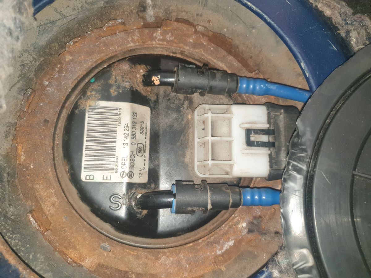

    Posiadam Opla Astrę II G 1.4 90 km Classic Twinport 2008 z instalacją LPG.
    Jestem drugim właścicielem, auto odkupiłem od szwagra, który nabył je w salonie.
    Od niedawna pojawił się następujący problem: jak próbuję odpalić auto, które dłużej postoi, np. kilka godzin, to trzeba kręcić nawet ok. 10 sekund, żeby odpaliło, chyba że kilka razy dam mu zapłon i od razu odpali. Jak już odpali, to nie traci mocy nawet na wysokich obrotach, jeżdżąc tylko na benzynie, na LPG też jest spoko, nie traci mocy, nie muli, silnik pracuje równo. Założona instalacja jest taka, że auto samoczynnie przełącza się na LPG, oczywiście można z powrotem przełączyć ręcznie na benzynę.
    Jestem tzw. laikiem, pomyślałem, że możliwe, że jest jakiś problem z ciśnieniem paliwa i być może pompa powoli siada (pompa jest oryginalna, nigdy nie była wymieniana, jest od nowości).
    Jeśli zdecydowałbym się na wymianę wkładu pompy, to jaki powinienem założyć, chciałbym oryginalną założyć, nawet jeśli wiąże się to z wydaniem więcej hajsu. Oryginalna jest firmy BOSCH.
    Z góry dziękuję za pomoc.
    Zbliżenie na moduł pompy paliwa w zbiorniku z etykietą OPEL/BOSCH i dwoma przewodami
    Pokrywa modułu pompy paliwa w aucie z etykietą Opel/Bosch i podłączonymi przewodami
    Jaki masz dokładnie kod silnika albo VIN / ewentualnie numer części z obecnej pompy paliwa? Bez tego ciężko pewnie dobrać oryginalny wkład/pompę Bosch.
    VIN: W0L0TGF489G022562
    Czy było mierzone ciśnienie paliwa na listwie po przekręceniu zapłonu i po zgaszeniu auta, np. czy po kilku godzinach postoju ciśnienie spada do zera?
    Tak, po odpaleniu auta zmierzono i wyszło ok. 3,8 bar.

    Zanim wymienisz pompę, zakręć zawór gazu na butli i pojeździj kilka dni na samej benzynie.

    Zapomniałem napisać, w kwietniu tego roku byłem na wymianie filtrów LPG i sprawdzeniu szczelności instalacji, szczelność ok. Prócz tego facet tylko podpiął komputer i stwierdził, że parametry się zgadzają, natomiast nie zrobił regulacji, bo był zawalony pracą😃
    Zakręciłem butlę z gazem uruchomiłem auto na LPG i po kilku minutach włączył sie jakis dzięk a dioda od LPG miga

    Po zakręceniu gazu odczekaj noc i pal rano na benzynie

    A pisałem, żebyś przez parę dni używał benzyny.
