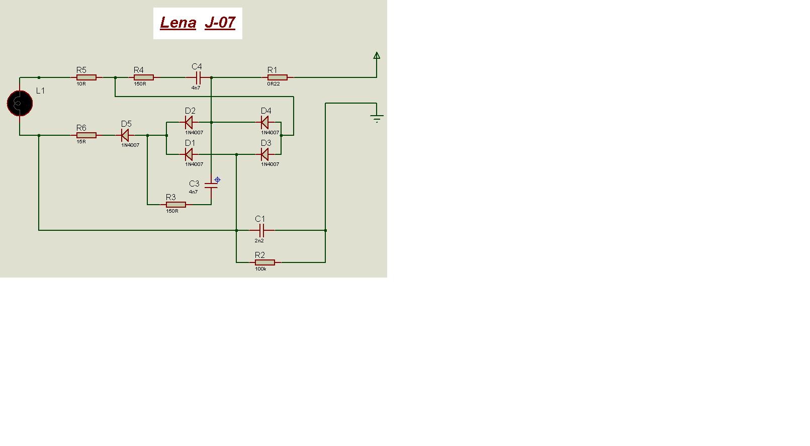

    Schemat ukazany przez vir2000 to schemat płytki Leny J-06 (niebieska oprawka.
    Mam dla was schemat płytki Leny J-07 (czarna oprawka).
    Co sprawdzić w przetwornicy świetlówki 8W LENA Electronic?
    W moim przypadku przepalił się ten 2,2 Ohm.
    • lena schemat J-07.JPG (47.98 KB) Musisz być zalogowany, aby pobrać ten załącznik.

    witam wszystkich. tez mam problem z tą lampą. dzięki wcześniejszym wypowiedziom oraz przy pomocy schematu zlokalizowałem rezystor R7.faktycznie , jest padnięty. tylko co do jego wartości mam wątpliwosci. wg. schematu powinien mieć 22 ohmy. na moim (przy oznaczeniu 5-cio paskowym) są następujące kolory
    brązowy
    czarny
    złoty
    złoty
    żółty
    i o co tu chodzi ? może ktoś ma sugestię co do wartości tego rezystora
    ok. wiele sie nie zastanawiałem i wstawiłem 27 ohm/0,5 w i działa:D
