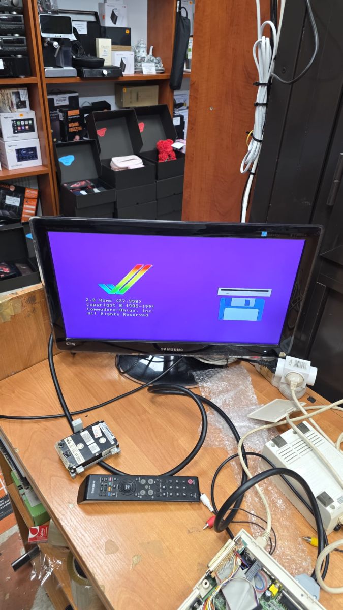

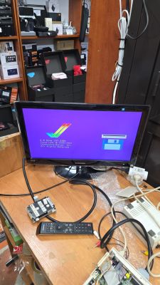

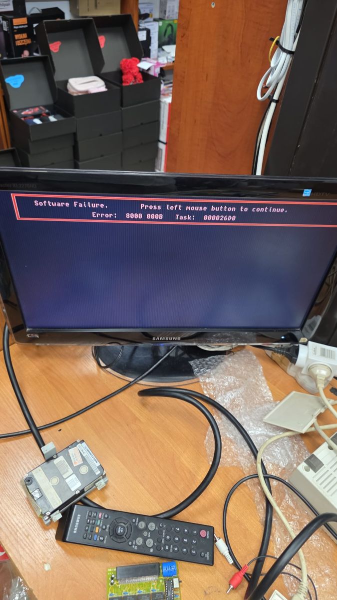

jeśli po tym komunikacie prosi o włożenei dyskietki to
- albo brak dysku
- albo nie może się z niej uruchomic
Po latch może być problem z kondensatorami elektrolit. , przelotki , ścieżki ...
Zobacz czy masz kartę rozszerzeń, jesli tak wyjmij, wyjmij dysk , spróbuj tylko z samej dyskietki
