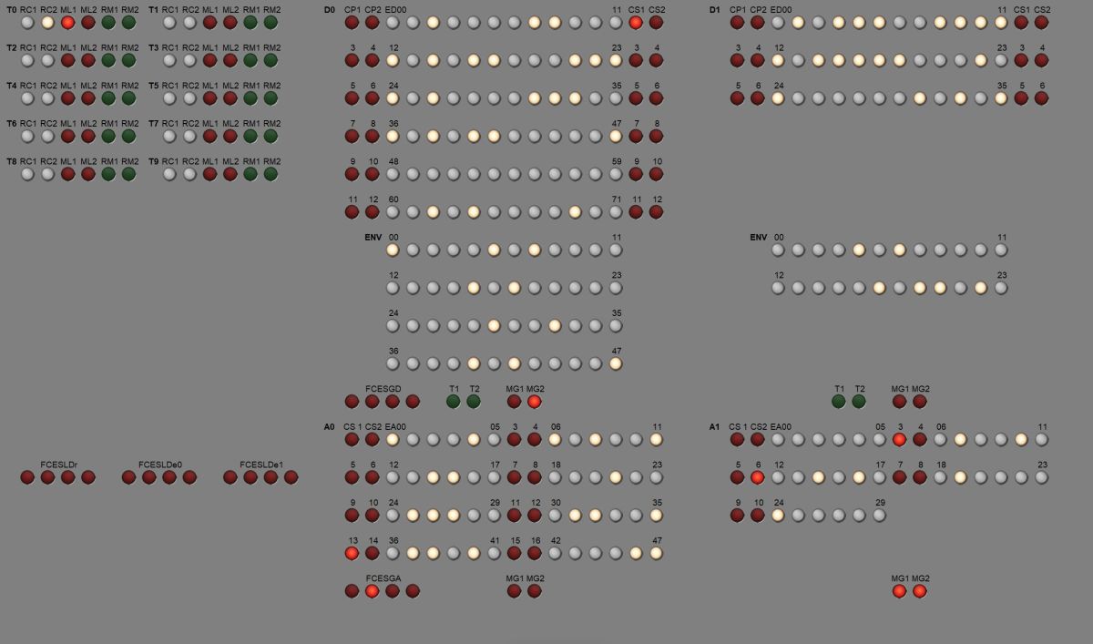

    Z przyjemnością, przedstawię i oddaje do użytku symulator centrali Pentaconta PC 1000C. Powstał za sprawą innego tematu, gdzie koledzy zaczęli budować symulator centrali K66. Pomyślałem, czy nie spróbować stworzyć własnego, tylko Pentaconty, na której to paręnaście lat spędziłem i współpracowałem ze wspaniałymi ludźmi. Symulator mocno ewoluował. W zasadzie pierwsza wersja nie przypominała obecnej. Gdy już projekt dojrzał na tyle, to koledzy z Elektrody, zaproponowali założenie nowego wątku: https://www.elektroda.pl/rtvforum/topic3055603-5190.html#21929892 co też czynię. Symulator oparłem o program Excel, VBA oraz API + stworzone przeze mnie programy strumieniowe C++ do odtwarzania audio.
    Klika stron wcześniej w zalinkowanym wątku, można podejrzeć, jak ewoluował ów symulator.
    Można zajrzeć do mojej playlisty yt, gdzie przedstawiałem możliwości symulatora. Im nowszy film, tym możliwości rosły oraz zmieniały się elementy graficzne.

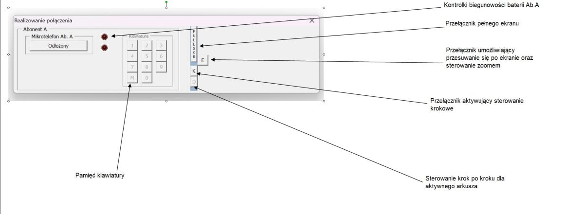

    21) Dla aktywnego arkusza, umożliwia sterowanie krok po kroku np. jeśli aktywnym arkuszem jest arkusz ML1, to aktywowanie tej funkcji spowoduje, iż sterowanie będzie krok po kroku dla tego arkusza a sterowanie kolejnymi krokami,
    będzie odbywało się ręcznie poprzez klikanie na odpowiedni przycisk. Patrz Uproszczony opis niektórych przycisków okna dialogowego

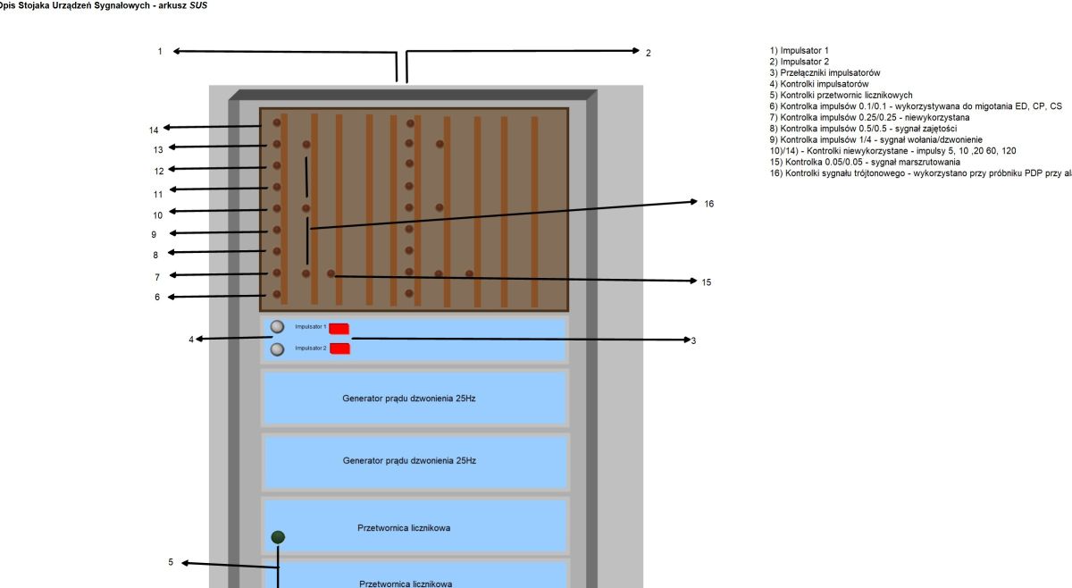

    29) Stojak Urządzeń Sygnałowych, wraz z dwoma impulsatorami SUS

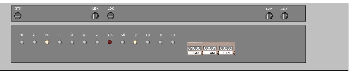

    30) Pole lampkowe Lampki

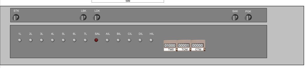

    31) Zegar w kodzie "2 z 5", pokazujący aktualny czas, brany z systemu i odświeżany co minutę.

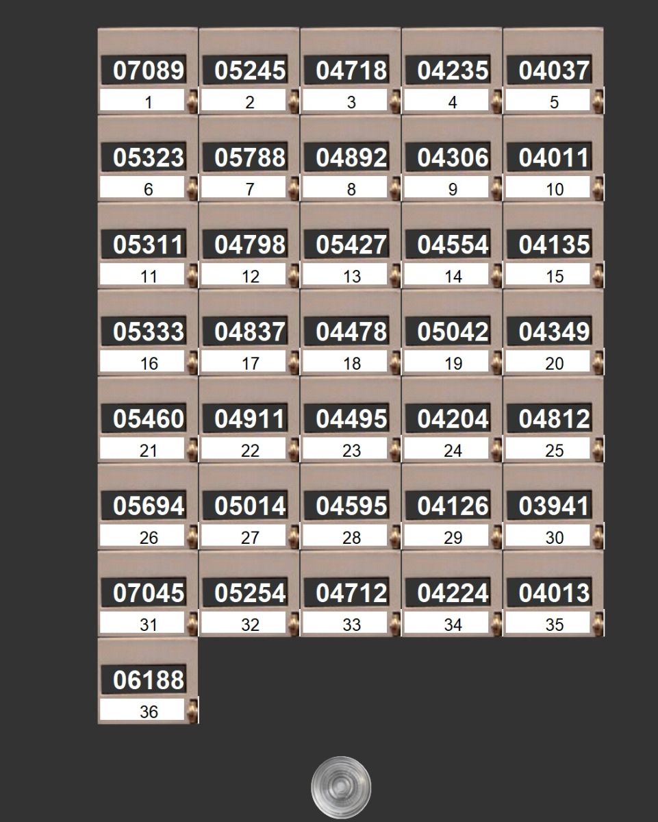

    32) 1036 liczników abonenckich Liczniki

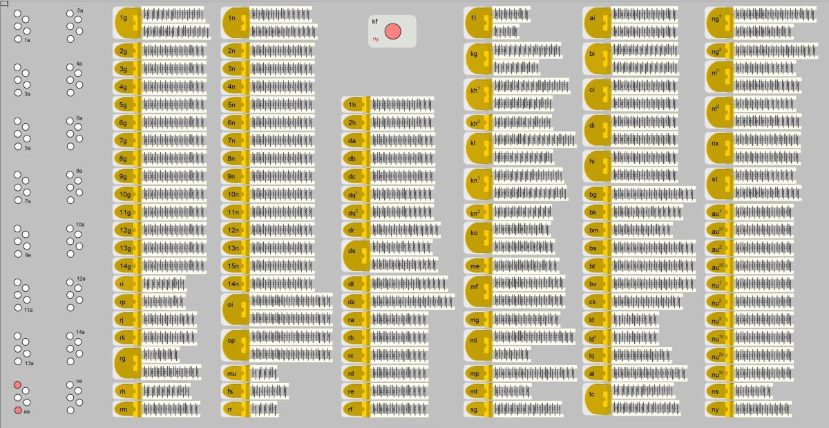

    43) W arkuszach RM1 i RM2 dodane są łączówki. Piórka na łączówkach są odpowiednio zwierane. Piórka odpowiadają za cechowanie łącza Ab. B tak jak było w oryginale.
    Zdjęcie zworki, powoduje, iż Ab.B jest zajęty.
    Kliknięcie na zworkę lub piórko przy założonej zworce, powoduje jej zdjęcie, natomiast kliknięcie na piórko, przy braku zworki, powoduje jej założenie.

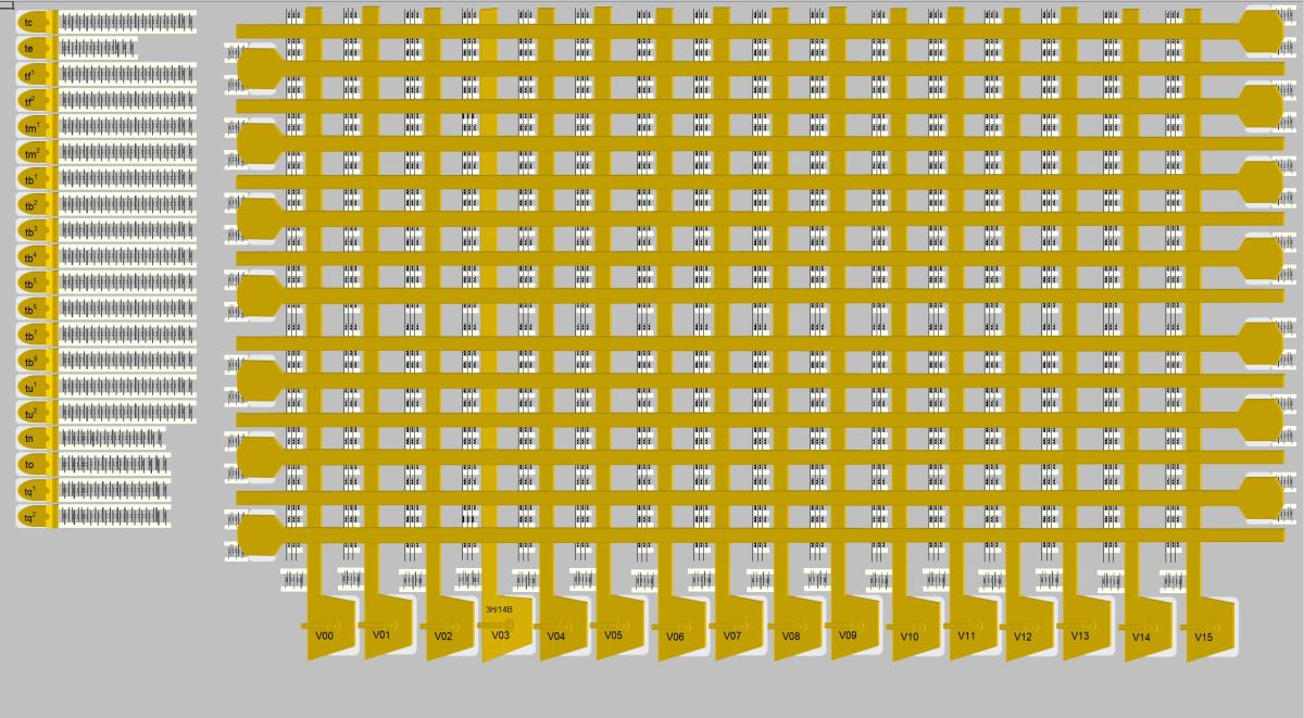

    Dodam również parę obrazków
    Telekomutacja retro - symulator centrali Pentaconta PC1000C

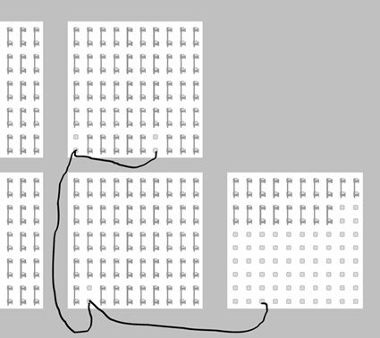

    Pierwszy obrazek, taka ciekawostka, można dodawać ręcznie "kabelki" (krosowania). Pozostałe obrazki, takie jakieś przykładowe. Symulator jest udźwiękowiony.
    W załączniku najnowsza wersja symulatora. Waży trochę, ze względu na pliki *.wav Przeczytać plik czytaj.txt oraz zawartość arkusza Opis.
    Miłego użytkowania, autor Mariusz_1970

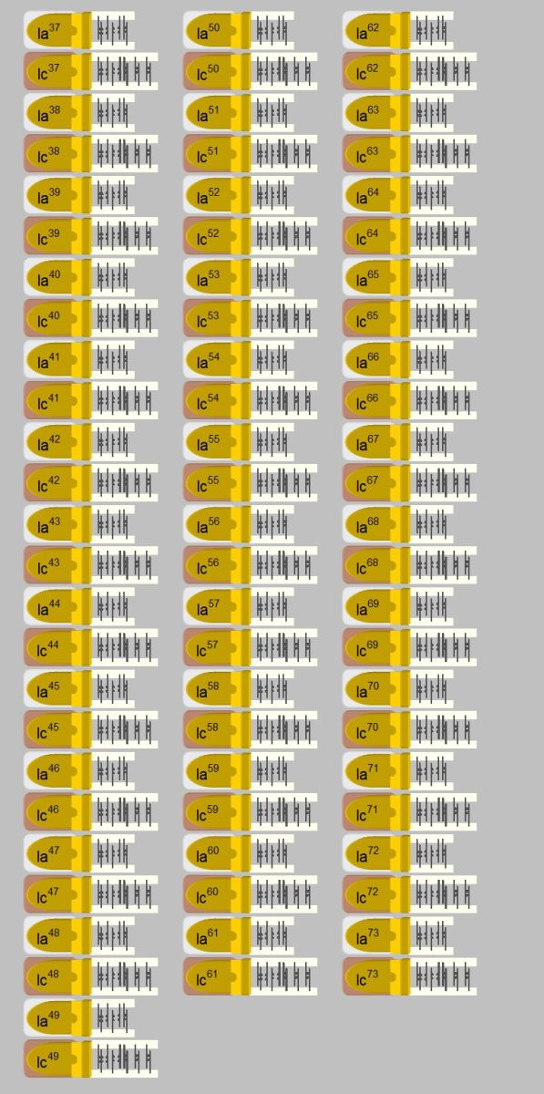

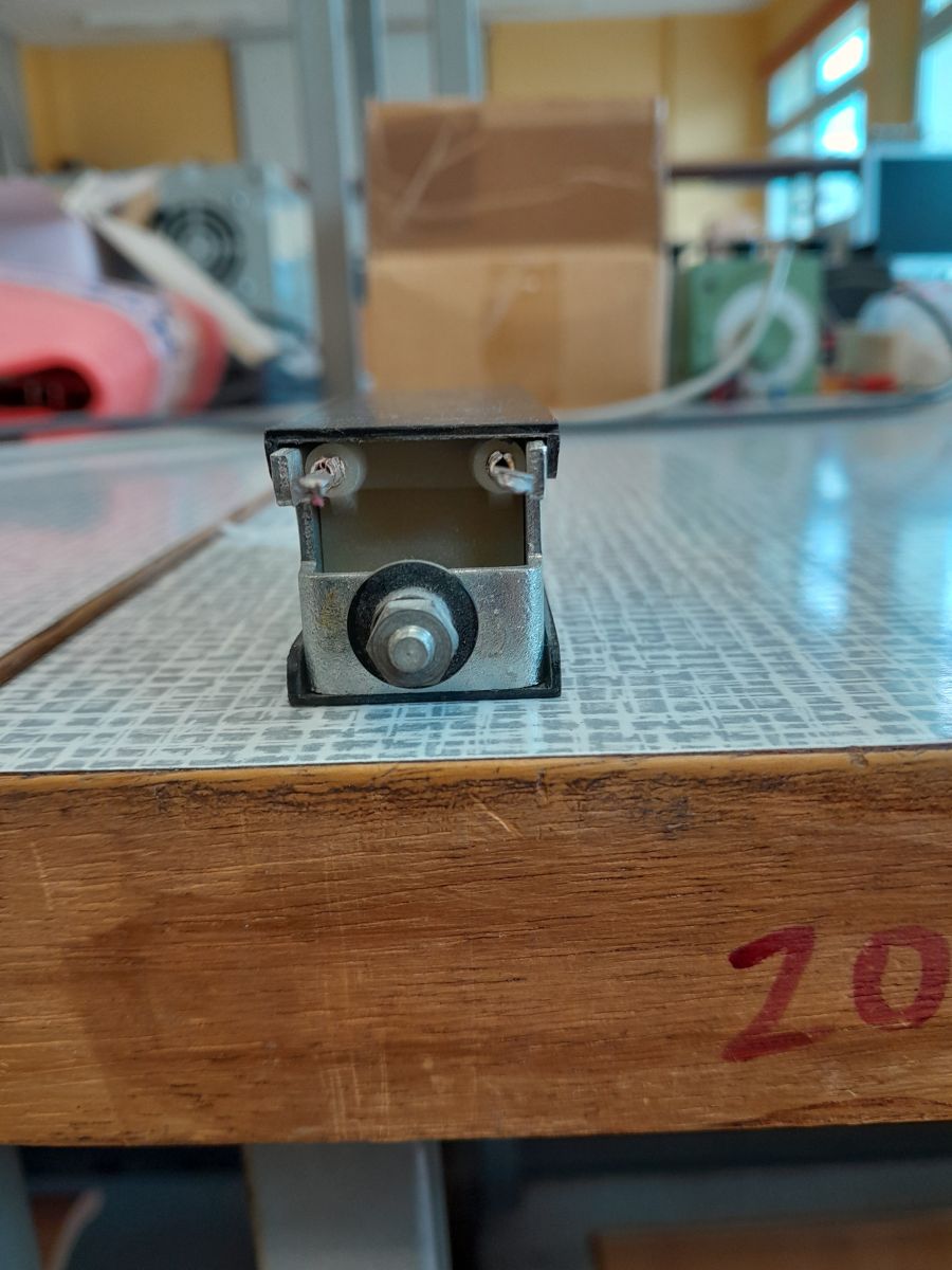

    Co do przekaźników la, lc. to pamiętam że na jednej listwie (suporcie) mieściło się ich dwadzieścia. A 21 i 22 miejsce zajmował przekaźnik który umożliwiał wejście na abonenta zajętego przez telefonistkę między miastowej lub przez biuro badań. Jego nazwy nie pamiętam ale jest do sprawdzenia w dokumentacji.

    >>21936414 Tak pamiętam Krzysiek, on nazywał się tz. Nie dawałem go.

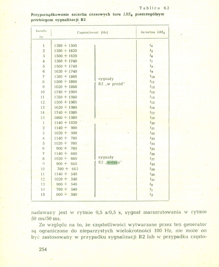

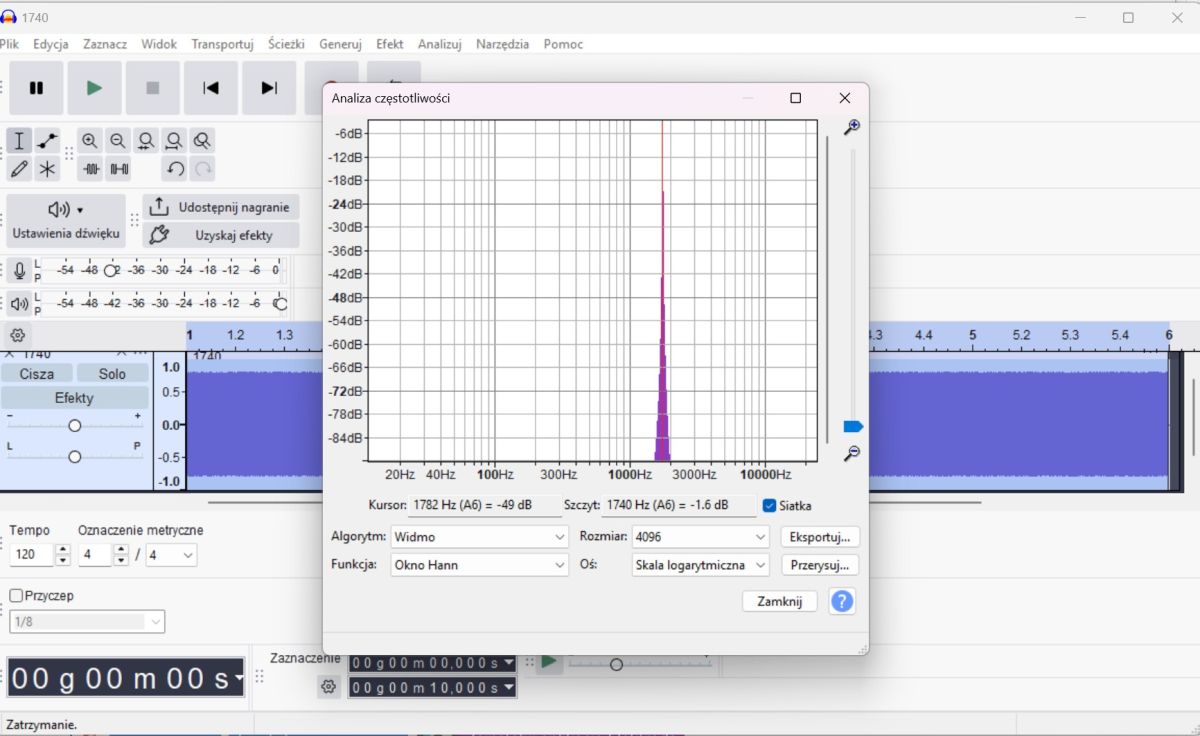

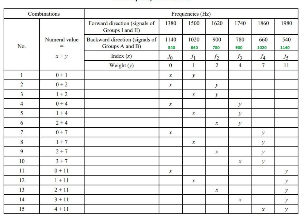

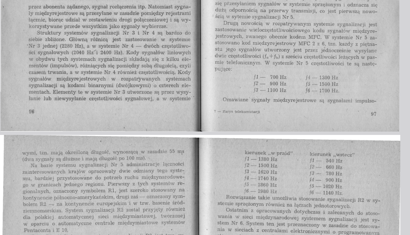

    Podejrzewam że kod MFC-R2 w twoim wydaniu jest kodem MF u nas nie stosowany, tak na słuch choć mogę się mylić, to nie jest MFC-R2.
  • #6 21937292
    Mariusz1970_1
    Posty: 68
    Ocena: 46

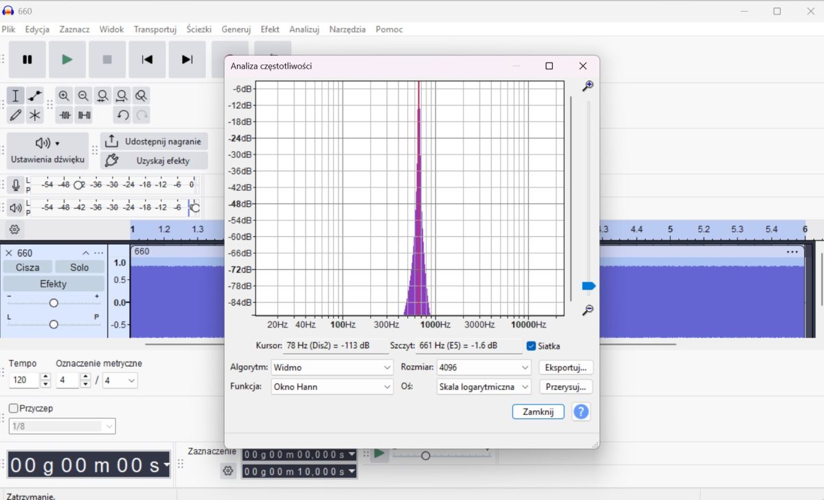

    If parts(i) = "ra" Then ark$ = "env00": ob$ = parts(i): stan = 1: GoSub wysteruj: ifqn = ifqn + 1: fqn$(ifqn) = "1140"
    If parts(i) = "rb" Then ark$ = "env00": ob$ = parts(i): stan = 1: GoSub wysteruj: ifqn = ifqn + 1: fqn$(ifqn) = "1020"
    If parts(i) = "rc" Then ark$ = "env00": ob$ = parts(i): stan = 1: GoSub wysteruj: ifqn = ifqn + 1: fqn$(ifqn) = "900"
    If parts(i) = "rd" Then ark$ = "env00": ob$ = parts(i): stan = 1: GoSub wysteruj: ifqn = ifqn + 1: fqn$(ifqn) = "780"
    If parts(i) = "re" Then ark$ = "env00": ob$ = parts(i): stan = 1: GoSub wysteruj: ifqn = ifqn + 1: fqn$(ifqn) = "660"
    If parts(i) = "rf" Then ark$ = "env00": ob$ = parts(i): stan = 1: GoSub wysteruj: ifqn = ifqn + 1: fqn$(ifqn) = "540"
    If parts(i) = "ea" Then ark$ = "env00": ob$ = parts(i): stan = 1: GoSub wysteruj: ifqn = ifqn + 1: fqn$(ifqn) = "1380"
    If parts(i) = "eb" Then ark$ = "env00": ob$ = parts(i): stan = 1: GoSub wysteruj: ifqn = ifqn + 1: fqn$(ifqn) = "1500"
    If parts(i) = "ec" Then ark$ = "env00": ob$ = parts(i): stan = 1: GoSub wysteruj: ifqn = ifqn + 1: fqn$(ifqn) = "1620"
    If parts(i) = "ed" Then ark$ = "env00": ob$ = parts(i): stan = 1: GoSub wysteruj: ifqn = ifqn + 1: fqn$(ifqn) = "1740"
    If parts(i) = "ee" Then ark$ = "env00": ob$ = parts(i): stan = 1: GoSub wysteruj: ifqn = ifqn + 1: fqn$(ifqn) = "1860"
    ark$ = "env00": ob$ = "ef": stan = 1: GoSub wysteruj: ifqn = ifqn + 1: fqn$(ifqn) = "1980"

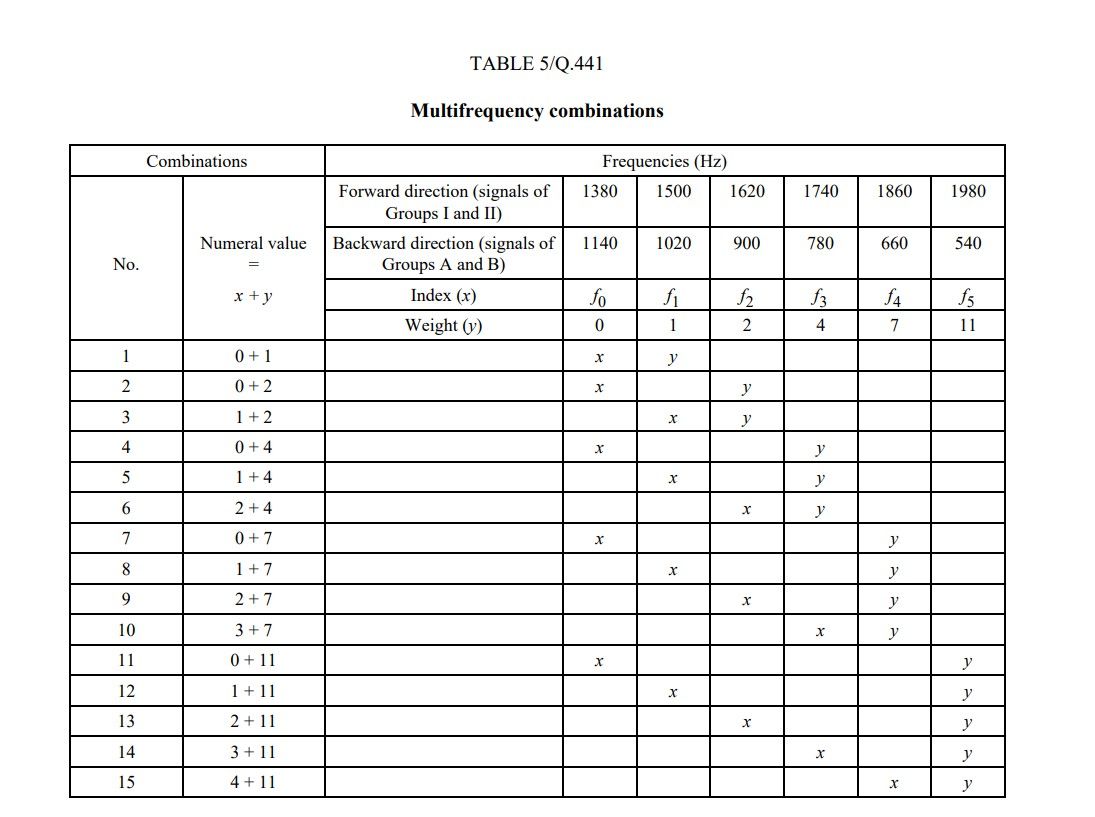

    Domyślisz się o co chodzi. Jak masz inne dane, daj znać. Ja przeszukałem interent, pytałem GPT i zarówno mnie jak i GPT wyszło jak wyżej. Mogę to zmienić, pod warunkiem, że będę miał sprawdzone dane.
    https://share.google/aimode/wsPwhu7csY1zcDlNE
    http://www.zawalny.daminet.pl/system%20sygnalizacji%20R2.htm
    Edycja: Pomyślałem sobie, że być może pomyliłem się generując sinus w programie Audiacity, więc sprawdziłem dwie przykładowe częstotliwości. Więcej mi się nie chciało, bo na "słuch", to ja nie będę tracił czasu, choć nie wykluczam jakiejś mojej pomyłki, bo ona może być zawsze i na każdym kroku. W załączniku obrazki z analizy

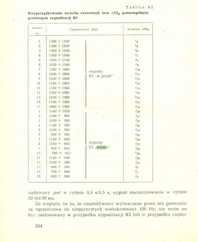

    Edycja nr2. Przeszukałem również książkę Pentaconta, którą zamieściłeś w innym wątku, znalazłem ja jednej ze stron dla sygnałów wstecz, inne częstotliwości, niż zastosowałem. W przód nie znalazłem. Wstecz były takie: 700, 900, 1100, 1300, 1500, 1700. Też mi jakoś nie pasowały, bo pamiętam, że odstęp nie był równe co 200 Hz. Zadałem jeszcze raz pytanie googlowi:
    https://share.google/aimode/6uiGBB6fd4ag1rtVW
    https://share.google/aimode/pPWgYrtcPQ9mU49hh
    no i ciągle mnie utwierdza, że to co zastosowałem jest ok. Mnie osobiście, jak tworzyłem ten symulator, dla sygnałów wstecz, częstotliwości wydawały się, że za wysokie. Kolejnym potwierdzeniem jest dokument, który znalazł gugiel z linku powyżej (Stowarzyszenie Inżynierów Telekomunikacji) https://www.sit.org.pl/doc/historia/Postep_te...storii_telekomunikacji_polskiej_6_02_2008.doc rozdział 9.5.3
    To co udało mi się wyszukać, w 99.99% procentach powinno zamknąć temat, że u mnie jest ok.
    W załączniku statystyki dla danego pliku *.wav (używane przez symulator) wygenerowane przez program SOX. Zgadza się dla pojedynczego sinusa, więc odpada moja jakaś pomyłka w generowaniu częstotliwości (Rough frequency:).
    Krzysiek, prośba, jeśli chcesz mi pomóc, to zobacz co masz w dokumentacji Pentaconta (ja nie posiadam) i skonfrontuj to z pytaniami do googla czy innego czegoś internetowego, szczególnie normy ITU, polskie PN czy BN. Muszę także się sprężać, bo do wtorku mam odblokowanego Excela 365. Później już będzie klops, nie poprawię (jedynie na okrętkę poprzez podmianę tylko plików wav zmieniając ich zawartość, ale nazwy nie).

    Ta strona powinna wyjaśnić że racja stoi po twojej stronie.
    Link
    I powinna ci wyjaśnić co nie co.

    "I powinna ci wyjaśnić co nie co" dla mnie już zbędna, ale dzięki. Przydałoby się sprostowanie również na yt.
    Częstotliwości się zgadzają tylko może są zamienione w przód z tymi wstecz w twoim wykonaniu.
    A rodzajów sygnalizacji MF jest 5, 6 jest już cyfrowy, wiele się nauczyłem przez te rozmyślania.

    "zamienione w przód z tymi wstecz w twoim wykonaniu" -nie są zamienione przód z wstecz (zapodałem przecież kod!) , jedynie wstecz jest kolejność inna. Ja mam malejąco, tutaj rosnąco. Jednak opieram się na normach ITU, PN, BN. Przed rozpoczęciem prac nad generowaniem częstotliwości, jak wyżej możesz zauważyć, przebrnąłem podobną ścieżkę poszukiwań. Jak znajdziesz normę, która była stosowana w PL i będzie się ona różniła od tego, co zastosowałem, daj znać. Gratuluję, że na słuch odróżniasz, że przy tak szybkich zmianach wymiany MFC, odróżniasz, że częstotliwości w przód i wstecz są zamienione ;) - jak tak nie mam :)

    Ocena: 1154
    Jednak coś mi nie gra z tym co słyszałem jak pracowałem a tym co słychać u Ciebie, U Ciebie słychać niskie częstotliwości najpierw, a z tego co pamiętam z centrali w przód były wysyłana najpierw częstotliwości wyższe.

    No cóż, na twoje wrażenia nie mam wpływu. Opieram się na twardych dokumentach. Jestem otwarty na zmiany, bo nie mam monopolu na wiedzę, ale aby coś zmienić, muszę mieć jakieś większe podstawy, niż tylko wrażenia słuchowe. Jednak mimo wszystko dzięki za czujność.
    Na zielono zaznaczyłem wyróżniłem jak częstotliwości powinny być.
    Jednak moje zielone pisanie to mój błąd, w złym zrozumieniu czytania książki.
  • #14 21937546

    Kwestionujesz prawny dokument ITU-441 z oficjalnej strony ITU i jego poprawiasz? No cóż ...Nie przyjmuję do wiadomości takich poprawek a muzom.
    Natomiast specjalnie nagrałem filmik, aby zadowolić twoje wrażenia. Sterowanie krokowe.
    Źródło dokumentu ITU:
    https://www.itu.int/rec/T-REC-Q.441

    Tak to w zupełności wystarczy, zwłaszcza że założyłem profesjonalne słuchawki które wiernie oddają dźwięki.
    Znaczy się że w książce pod tytułem "Zarys telekomunikacji" Autorki Alicja Bogdańska na stronie 99 są błędy.
    Po czasie:
    Błędów w książce pani Alicji niema, wyjaśnia całość spojrzenie na jeszcze inną tabelę.

    Essz Ty, o mało co żyłka by mi nie pękła ;) W sumie tak sobie pomyślałem, że jak komuś nie pasuje, to ostatecznie może pozmieniać nazwy plików *.wav, nawet ich zawartość także.
    "Znaczy się że w książce pod tytułem "Zarys telekomunikacji" Autorki Alicja Bogdańska na stronie 99 są błędy." No zastanawiałem, może nie nad tą konkretną pozycją, ale w ogólności np. schematy Pentacona, jeśli będą rozbieżności, komu ufać. A priori, uznałbym, że jednak normy są bardziej wiarygodne, potwierdzone jeszcze w kilku źródłach. Jednak, 100% pewności nie mam.

    Skan strony książki z tabelą 6.2 o częstotliwościach [Hz] i szczelinach czasowych LRE0 dla sygnałów R2
    Twoje częstotliwości potwierdza książka O centrali E-10, nabrałem pewności że byłem w błędzie.

    Dzięki za upór :)

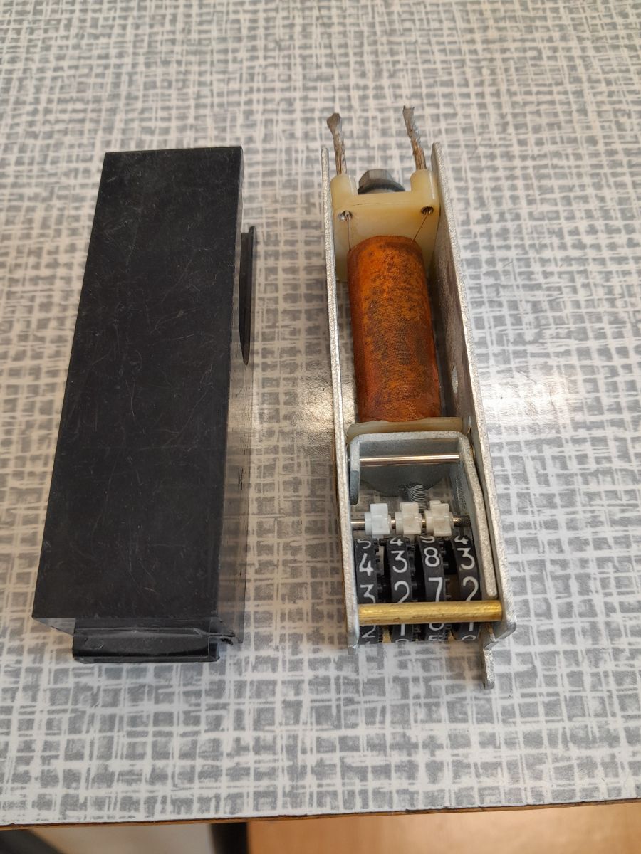

    Mam nawet jeszcze kilka takich liczników elektromechanicznych:
    Telekomutacja retro - symulator centrali Pentaconta PC1000C Czarny moduł z etykietą „Tella 500” leży na drewnianej półce w warsztatowym pomieszczeniu. Metalowy element z dwiema śrubami i okrągłym trzpieniem na blacie stołu warsztatowego Otwarta obudowa z czarną pokrywą i mechanizmem licznika z cewką oraz bębenkami cyfr na stole
    Pewnie działało to tak, że licznik zliczał impulsy np. co minutę. Na kartce u dołu pisało się numer abonenta i potem na podstawie zliczonej liczby impulsów dało się wystawić rachunek za rozmowy miejscowe.

    Były takie liczniki z czerwonym przyciskiem który służył do kasowania do zera stanu licznika, nie trzeba było wykonywać obliczeń ile naliczyło.
    To jest wyjątkowy licznik, stary, ma tylko cztery koła naliczające, potem były pięć cyfrowe, na przykład na automatycznej centrali Pentaconta.
