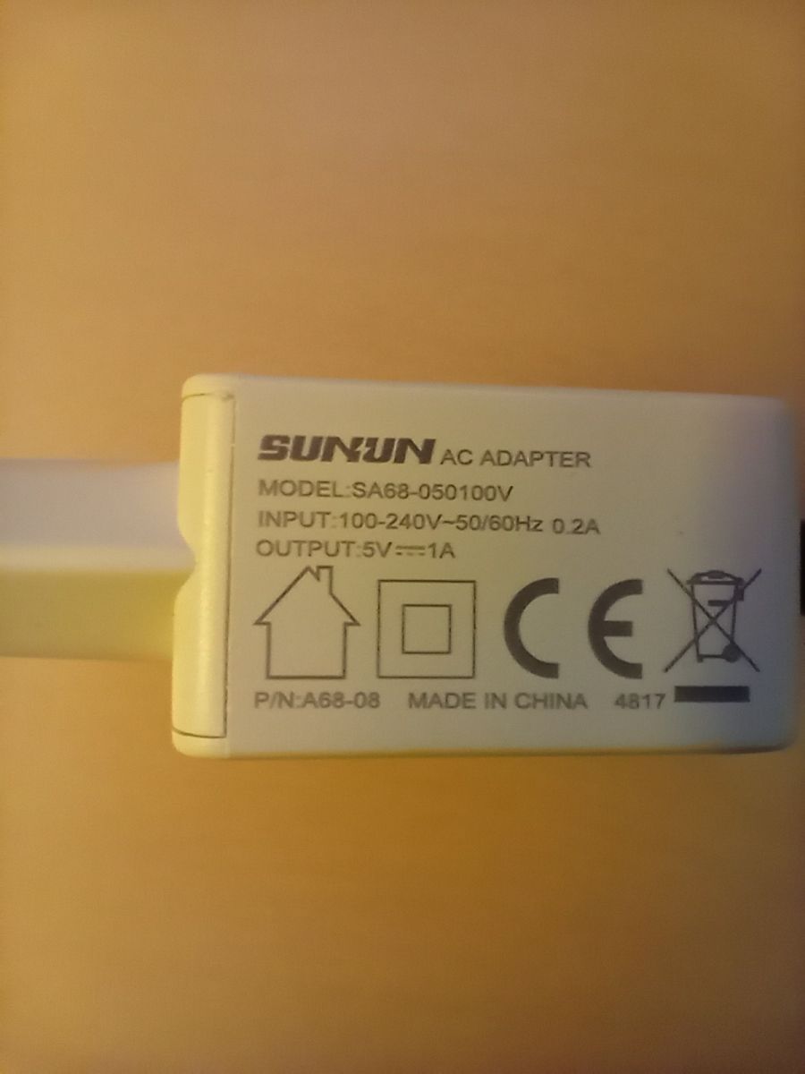

    Nie zrobię Ci żadnych pomiarów (nie mam czym) ale ja mam zwykłą ładowarkę, taką:
    Biała ładowarka sieciowa SUNYUN z widoczną etykietą specyfikacji 5V 1A
    Już idzie drugi rok po wymianie pierwszego zegarka i jest wszystko ok.
    Teraz nie zrobię jakichkolwiek prób bo mam naładowany zegarek, przypomina mi się sytuacja że pomyliłem ładowarkę (była podobna) i zegarek nie chciał wystartować z ładowaniem. Wskakiwał symbol ładowanie a następnie napis "Słaba bateria". Ładowarka miała tylko prąd 500mA. Jak podłączyłem prawidłową ładowarkę od razu podjął ładowanie.
