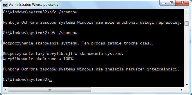

    ///Update: mogę uruchamiać programy poprzez polecenie Uruchom z Menedżera. Na próbę odpaliłem Acrobat, przeglądarkę internetową (nie ma łączności), jakiś film, starą grę, plik z Worda, który się otworzył w Wordzie, mp3... etc. Czyli niby wszystko działa, ale nie widzę pulpitu. Przedziwna sytuacja.
    W Taskmanagerze nie ma procesu explorer.exe, ale sfc /scannow nie chce zadziałać, bo "Funkcja ochrony zasobów systemu Windows nie może uruchomić usługi naprawczej".

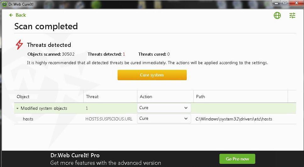

    Przeskanowałem też wczoraj ten dysk MBAM-em, znalazło trochę typowego PUP śmiecia, ale nic w plikach systemowych.

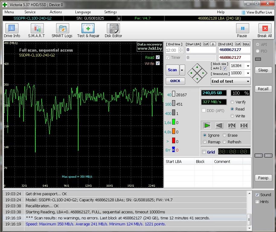

    Dysk to Goodram CL100 240 GB.
    SSDPR-CL-100-240-G2 SATA III TLC
    Wstaw wykres skanu tego wynalazku w Victoria i SMART.
    Np. z powodu niemożności uruchomienia TrustedInstaller

    Spróbuj naprawy offline - restart, <F8> -> Napraw komputer (Repair Your Computer) i w wierszu polecenia WinRE:
    sfc /scannow /offbootdir=C:\ /offwindir=D:\Windows
    (jeśli masz na dysku jedną part. gdzie siedzą \bootmgr i \Windows to lit. wol. przełącznika 'offbootdir' będzie taka sama jak 'offwindir')
    Jak masz niesprawne/niedziałające dyskowe WinRE (brak po <F8>: Napraw komputer (Repair Your Computer), podpowie komenda w wierszu polecenia przy podwyższonych uprawnieniach: REAgentC /info to start z nośnika inst. W7 albo podepnij dysk do pomocniczego komputera).
    https://www.dell.com/support/kbdoc/pl-pl/0001...Brodowisku-odzyskiwania-systemu-windows-winre
    Co do regeneracji plików startowych i konf. rozruchu:
    bcdboot D:\Windows /l pl-PL
    (ew. skoryguj literę)

    Przeskanowałem dysk Victoria i chyba wszystko OK, co widać na obrazku.
    Windows 7 - BootBCD 0xc000000f, bootrec nie odnajduje urządzenia systemowego
    Ale za to przeskanowałem całość Dr.Webem i mi znalazło jedną rzecz, której mi nie znalazło, jak skanowałem go tym samym programem, ale jako dysk podpięty.:
