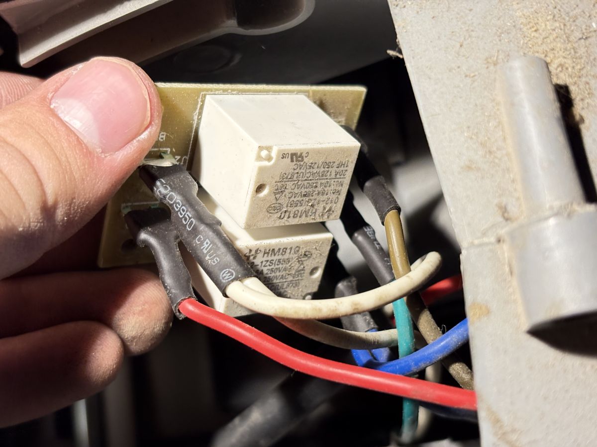

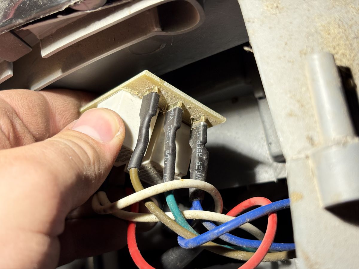

    Dzień dobry, mam problem z elektrycznym quadem dla dzieci. Kiedyś został oblany wodą w okolicy portu ładującego i pedału gazu (nie ma tam układu ładowania). Jednak od tamtej pory się nie ładował i tak został na 10 lat odłożony w kąt.
    Postanowiłem go naprawić, sprawdzić, co jest z nim nie tak. Bezpiecznik przy akumulatorze nie był przepalony, włącznik, jak i pedał gazu, nadal działa. Problem jest inny: za przełącznikiem kierunku jazdy jest malutka płytka z dwoma przekaźnikami, na której względem masy wszędzie jest 14,4 V, a quad nie jeździ. Gdy przyłożę biały przewód (- jednego z silników, który idzie także do przełącznika kierunku) do - zasilania, to quad jeździ, reaguje na pedał gazu, ale na wstecznym ma zwarcie. Od razu powiem, że są tu dwa tryby jazdy: zwykły 3,5 km/h i turbo 7,5 km/h, wtedy jeden z silników kręci się szybciej. Przekaźniki mechanicznie klikają, gdy po wyjęciu z obwodu podam napięcie na cewkę. Dodaję też zdjęcie płytki, od razu mówię, że gdzie nie przyłożę sondy multimetru, wszędzie -. I teraz mam pytanie. Skąd tu doprowadzić masę? Czy to kwestia złego podłączenia? Czy może coś innego? Niebieski i brązowy to kolejno + i - drugiego silnika. Niebieski idzie też do przełącznika kierunku jazdy. Drugi silnik podobnie, tutaj przypomnę: jest czerwony i biały, kolejno + i -, i biały idzie do przełącznika kierunku jazdy, ale czerwony także. Przełącznik kierunku jazdy 6-cio pinowy. Trzy pozycyjny.

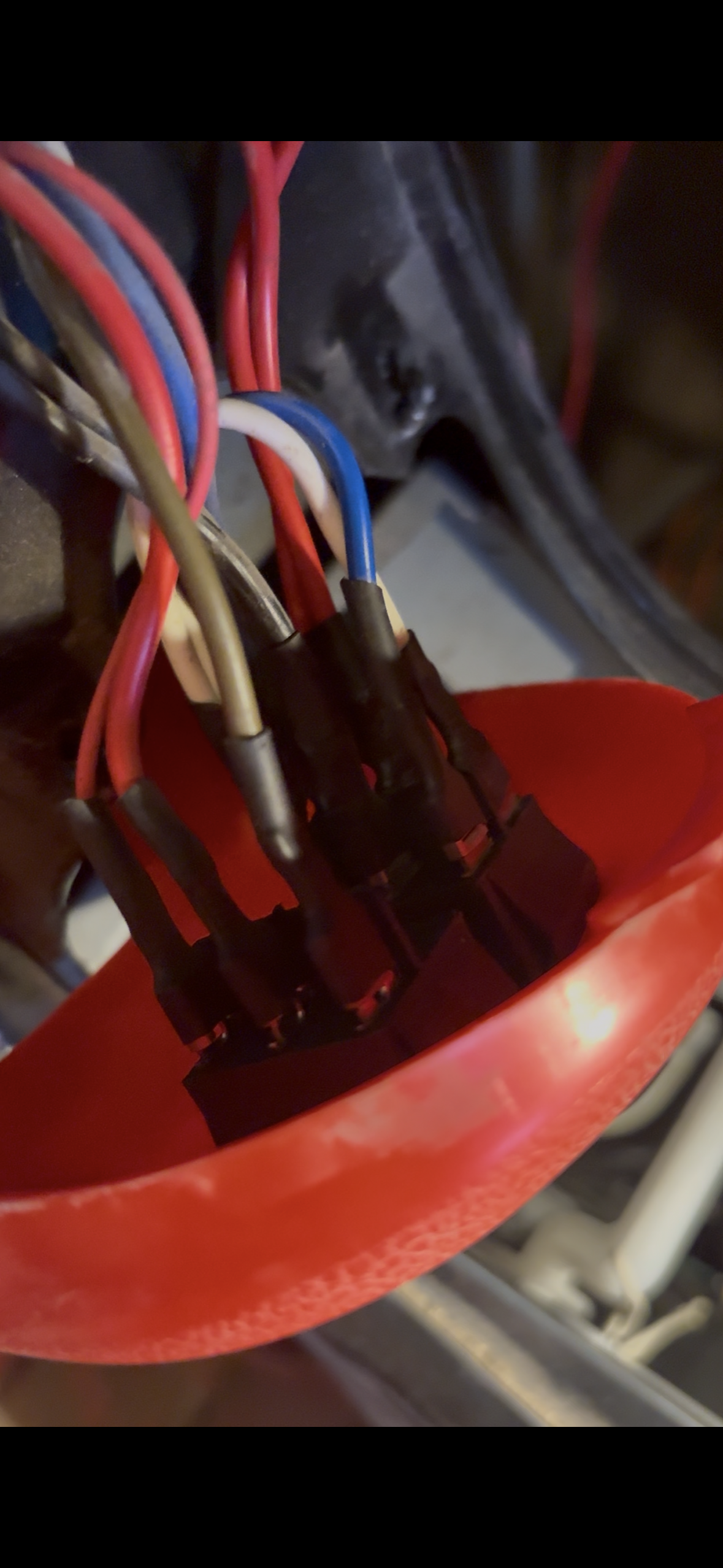

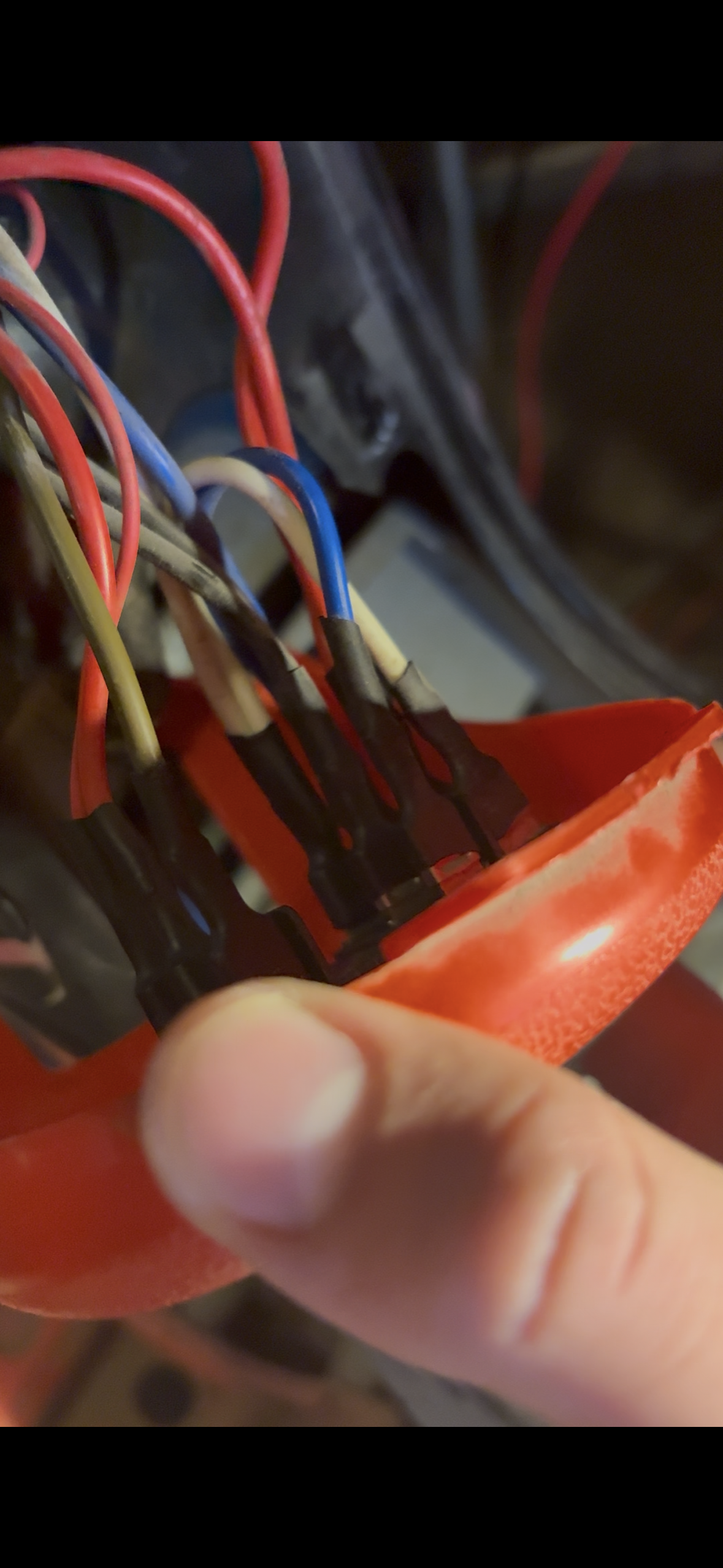

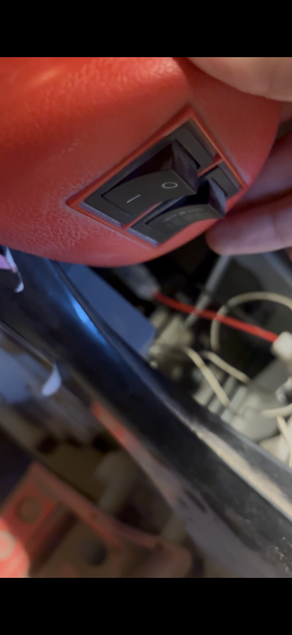

    Zdjęcia przełącznika i włącznika.

    >>21940164 >>21940164 >>21940164 Hallo,
    trochę zagmatwany jest ten Twój opis, rozrysuj sobie schemat tych paru kabli, zacznij od blokowego, a potem bloki uzupełnij szczegółami.
    Zacznij od pedału gazu — dwa kable (stycznik) czy trzy ( potencjometr)? i potem rysuj dalej.

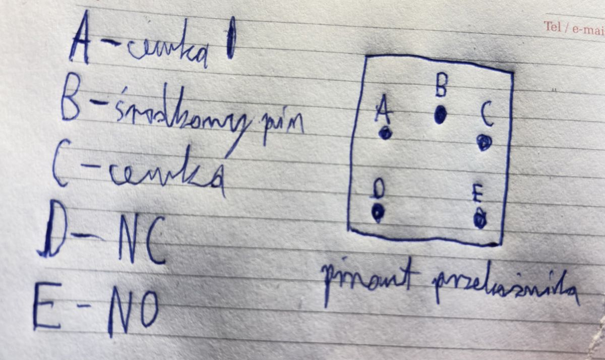

    Te styczniki to chyba pełnią role sterownika (hi, hi...) w każdym razie masz HM810 12 1Z, a to znaczy, że w spoczynku połączona jest para BD (lub BE), a przy podaniu napięcia na AC przełączy w druga stronę. Powinieneś oba sprawdzić, bo on może klikać, ale w środku może być zespawany.

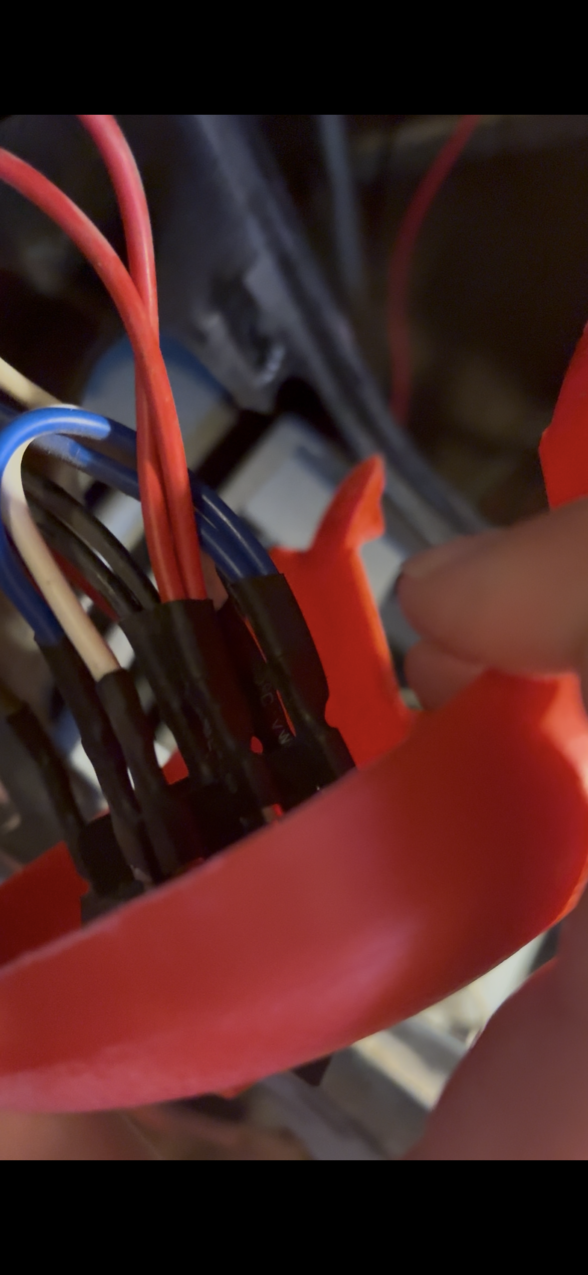

    Pedał gazu to przełącznik (podsyłam zdjęcie). Przekaźniki nie są zespawane, testowałem przed chwilą, aby się upewnić. Problem w tym, że nie ma na cewce różnicy potencjałów i wszędzie jest +14,4 V

    >>21940303 Hallo,
    dlatego była moja rada — narysuj sobie schemat. Bo sam zobacz, co napisałeś:
    adriankoszewski580 napisał:
    Problem w tym że nie ma na cewce różnicy potencjałów i wszędzie jest +14,4V
    no i jaki masz z tym problem?
    Na pin A dochodzi kabel — skąd?
    Na pin C dochodzi kabel — skąd?
    Na jednym z nich musi być masa, a nie ma. Musisz sprawdzić — dlaczego.
    Masa jest konieczna dla pracy przekaźnika, bo musi on przełączać pomiędzy BD a BE.
    Oczywiście, oddzielną sprawą jest, gdzie dochodzą kable z pinów B, D i E.
    Dlatego doradzałem — weź to sobie rozrysuj.
