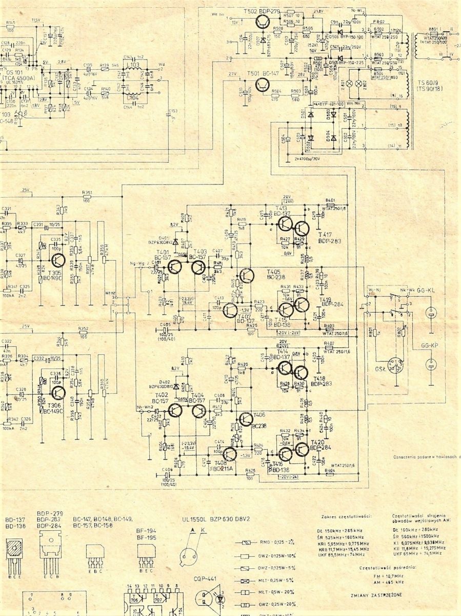

    bo typowo według schematu powinien on mieć wartość 0,47 oma
    Według schematu to one mają 0,15 Ohm

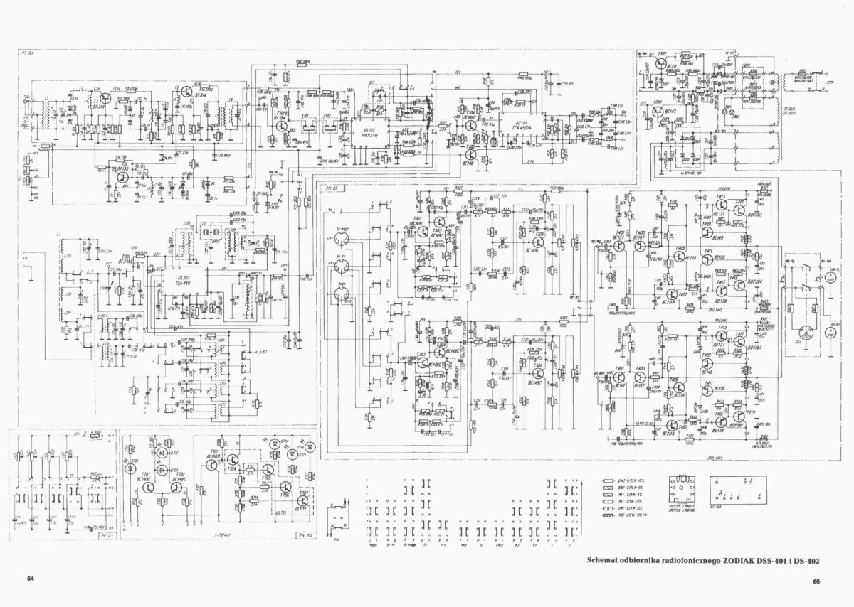

    A gdzie taki schemat DSS402 kolega odnalazł?
    Niestety praktyka jednak idzie z wiedzą teoretyczną w parze, a ta wskazuje że ten wzmacniacz na ówczesnych produkcji w PRL tranzystorach z serii BDP28x oraz takiej a nie innej konstrukcji, nie pracowałby stabilnie .

    Błedny schemat z Radioelektronika z "czeskim błędem", bo stosowano wtedy powszechnie rezystory importowane o wartości 0,51 oma, z drutem oporowym koloru złotego nawiniętego na porcelanie. W przedruku poprawionym oznaczono 0,15 om zamiast typowego 0,51 om.

    Na tym schemacie z oldradio nie ma niczego co wskazuwałoby że pochodzi on z Radioelektronika a jeśli nawet by pochodził to sam ten fakt nie oznacza że schemat ten jest błędny gdyż w Radioelektroniku było opublikowanych wiele fabrycznych schematów.

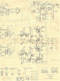

    Mając na uwadze jak są zbudowane zabezpieczenia przed nadmiernym prądem w tym schemacie z oldradio,
    może kolega rozwinie własną myśl?
    Cóż teoretyk przeglądający coś co dla niego jest tylko historią i nie spostrzega tego co widzą ci którzy powszechnie mieli z tym do czynienia w rzeczywistości . Rodzaj druku, oznaczenia niektórych symboli, same symbole wskazują na pochodzenie tego schematu...i oczywiście porównanie z oryginałem.
    Generalnie aby coś doradzać na początek trzeba uzyskać 100% pewność z czym ma się do czynienia i jakie są faktyczne składowe elementy danego egzemplarza. Sam tytuł tematu nasuwa dużo wątpliwości czy mamy do czynienia z oryginalnym rozwiązaniem.
