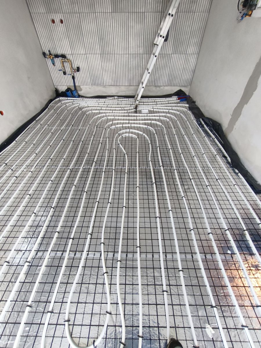

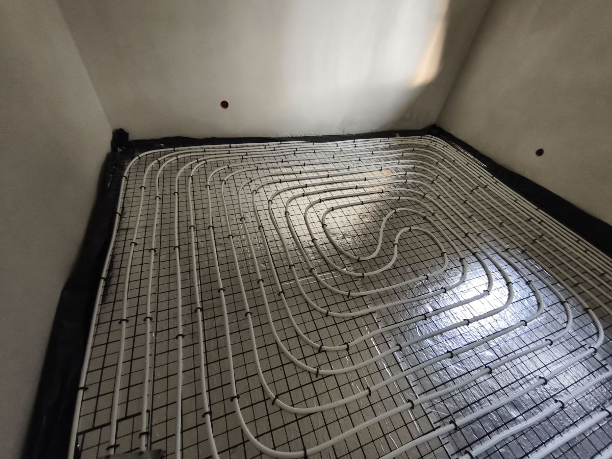

    Dzielisz powierzchnię salonu na pola i pętle. Ale układasz po 2 pętle na zasadzie pętla w pętli. Zatem tworzysz np. 4 pętle, ale układasz jako dwa pola. W każdym polu po dwie zagnieżdżone pętle - jedna w drugiej.
    Zatem każda z dwóch pętli obejmuje całą powierzchnię danego pola.
    Jedna z pętli zasilana jest stale wg krzywej grzewczej, a druga pętla sterowana jest regulatorem pokojowym i siłownikiem termicznym.
    Wyobraźmy sobie, że rury ułożone są co 10 cm. Kiedy regulator wyłączy jedną pętlę, to pole grzeje tak, jakby było ułożone co 20 cm.
    Aby to zrozumieć, to przedstawiam zdjęcie jednej z ostatnich moich realizacji:
    Ogrzewanie podłogowe 123 m² z LPG - termostaty, taktowanie i kocioł De Dietrich 19 kW
    W tym przypadku chodziło o pomieszczenia, które mogą pełnić rolę sypialni z obniżoną temperaturą. Wtedy będzie pracować tylko jedna pętla.
    Ale równie dobrze można uruchomić tę drugą pętlę i wtedy w pokoju mamy temperaturę komfortową. Pokój wtedy może pełnić rolę jakiegoś gabinetu czy pracowni.
    Jak zastosujesz sterownik pokojowy, który będzie wyłączał po jednej pętli to regulator ten może ograniczać przegrzewanie salonu, kiedy rozpalisz w kominku.
    Tutaj garaż w którym mamy utrzymywać temperaturę na poziomie 12-14'C, ale w razie potrzeby ma służyć jako warsztat z możliwością zagrzania do 17-19'C.

    Oczywiście jest to nieco gorsze rozwiązanie niż z dodatkowym mieszaczem, regulatorem pogodowym sterowanym przy pomocy regulatora pokojowego, ale jest znacznie tańsze rozwiązanie.
    Ale problemem jest znaleźć hydraulika, który to ogarnie i będzie w stanie zrozumieć zasadę działania.
