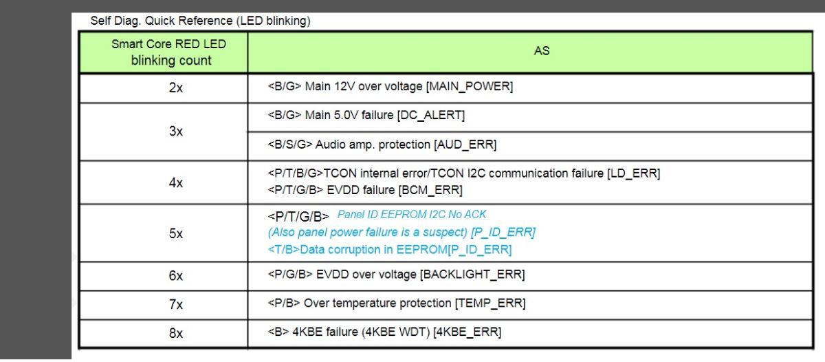

    Kilka stron o error 5 (5-blinks) w Sony XR Link_ wyszlo na matrycé
    Tabela „Self Diag. Quick Reference” z kodami błędów według liczby mignięć diody LED
    Masz T-Con Board na pcb: (6870C-0848C)
    Ważny opis z biały sticker > 2-a linijka: ( 6385G ) > czyli 6871L-6385G
    p.s
    Podobny problem > wymiana T-con , pomogo Link_ community.sony.co.uk
    Wg. error5
    (5x LED Blinking : P_ID_ERR) А 12V
    Masz wer. TV Sony XR , gdzie panel oddzielnie z T-con
    - jest duża szansa ,że Tylko wymiana T-con i po ...problemie
    W modelach ,gdzie matryca z T-con ...

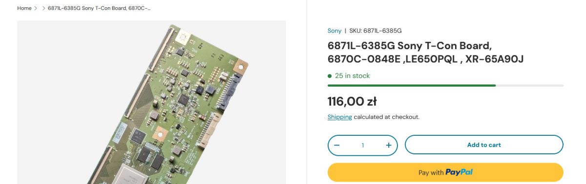

    TCON do kupienia w Stanach.
    Zrzut ekranu oferty: płytka Sony T‑Con 6871L‑6385G, cena 116,00 zł, przycisk „Add to cart”.
