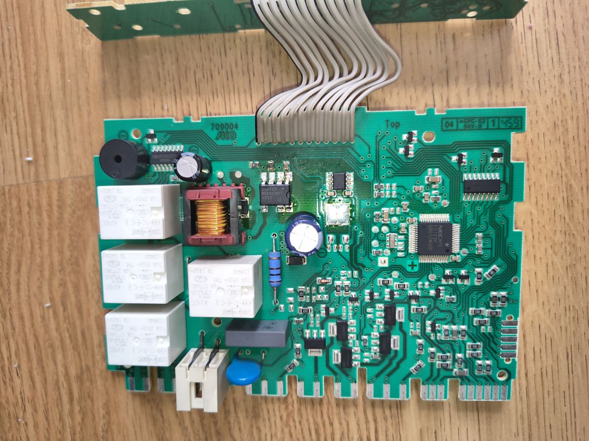

    Zmywarka SRV45T13EU/44, nie działała po uszkodzeniu, brak reakcji na włączanie, wymieniłem opornik 100 Ω/2W oraz element LNK304GN, zmywarka ożyła, wykonuje jakieś czynności, lecz nie wyświetla niczego, żadna dioda się nie pali, może ktoś pomoże w diagnozie?
    AI: Jakie napięcia masz na module po wymianie LNK304GN - szczególnie na kondensatorach po stronie wtórnej/zasilaniu elektroniki oraz na złączu idącym do panelu wyświetlacza?
    Po wymianie elementów i zasilaniu przez żarówkę 40W, bez usterek wbudowałem do zmywarki, teraz trudno zmierzyć cokolwiek, musiałbym wszystko rozłożyć, oglądając elementy nie zauważyłem spuchniętego kondensatora lub innych uszkodzeń.
    AI: Co dokładnie robi zmywarka po włączeniu: pobiera wodę, uruchamia pompę, reaguje na przyciski/programy, czy pracuje sama bez możliwości sterowania?
    Działa z wodą, wylewa, napełnia, działa reset, dalej nie testowałem.

    Wstaw dobrej jakości zdjęcia PCB z elementami.
    Mierzyłeś już coś w okolicach LNK, jakie podaje napięcie na wyjściu, czy sprawne elementy, itp?

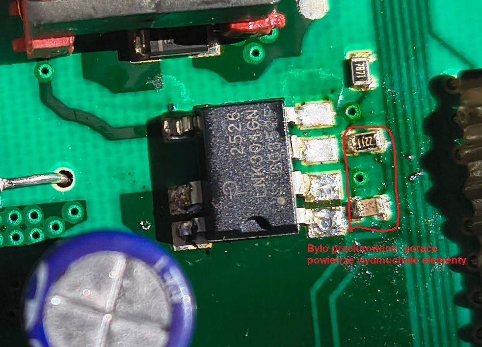

    Miałem kłopoty z wylutowaniem scalaka, dmuchawa wytrąciła 2 elementy, jakoś je wlutowałem, nie mierzyłem napięć, nie wiem gdzie - układ wygląda raczej zdrowo.Bosch SRV45T13EU/44 - nie wyświetla niczego, żadna dioda się nie pali po wymianie LNK304GN i 100Ω Zielona płytka PCB z przekaźnikami, cewką i układami SMD, z taśmą przewodów u góry. Spód zielonej płytki PCB z lutami i ścieżkami na drewnianym blacie, z taśmą przewodów u dołu

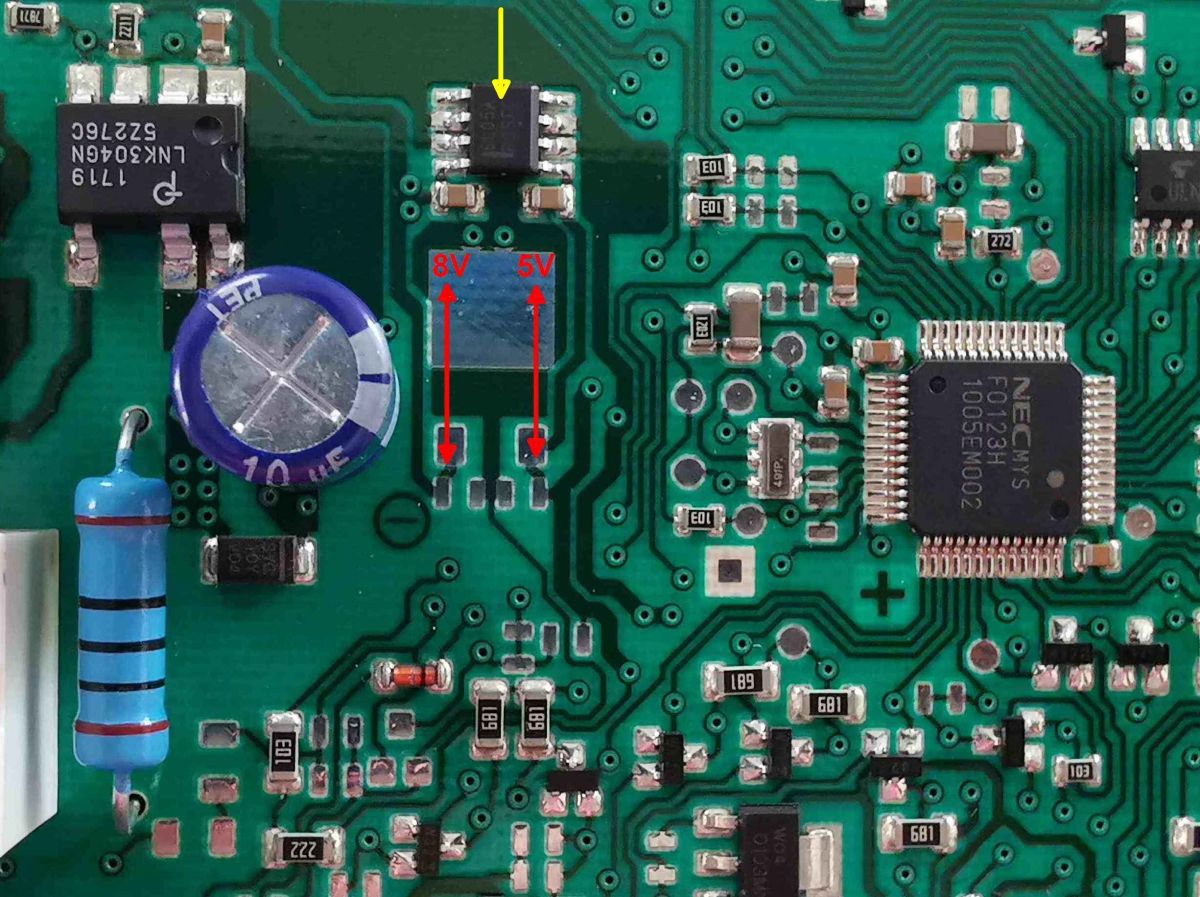

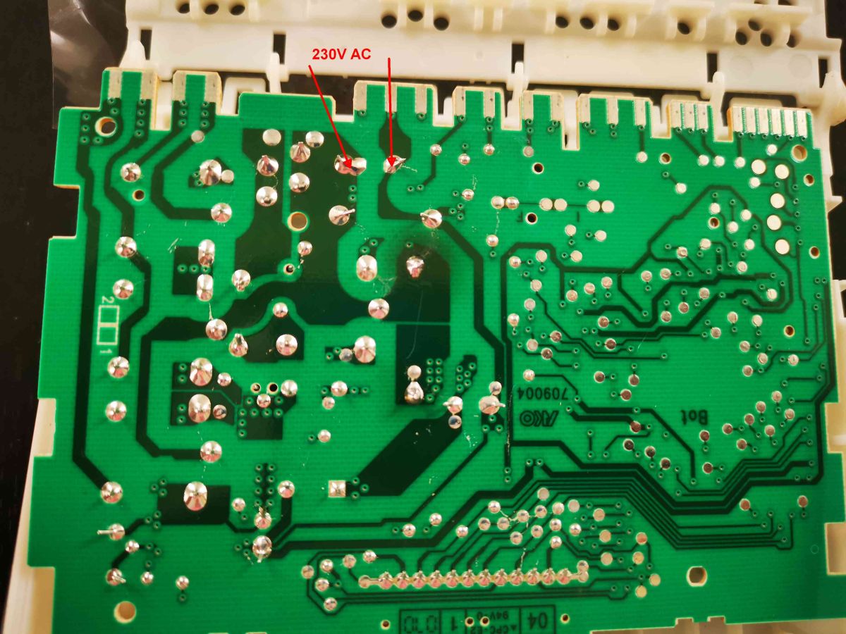

    Patrz na załączone zdjęcia to będziesz wiedział gdzie, zasilanie 230V AC możesz dołączyć do płytki "na stole" bez montowania jej w zmywarce.

    Tak zrobiłem, brak napięcia na obu pomiarach, zakładając, że metaliczny kwadracik łączy się z masą.
    Pomiar z tyłu płytki 40 V AC.

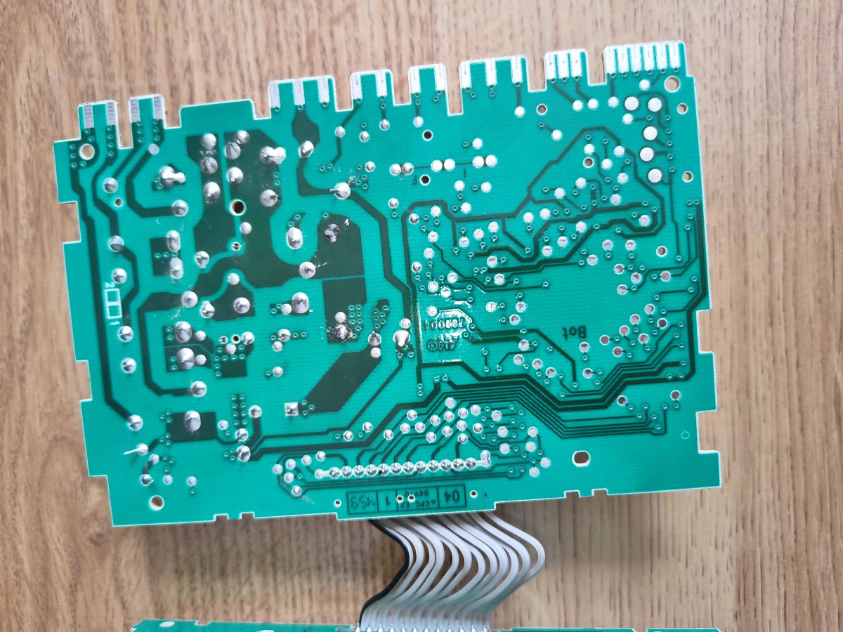

    Zdjęcie z opornikiem, zaznaczone 2 strzałki z opisem wartości sugerowanych napięć u mnie 0V, zdjęcie tyłu PCB, pomiar na trymerze zamiast 230V AC, 40V AC
    Sorry trymer to do brody, chyba warystor to jest?

    Z tego, co widzę, to układ przetwornicy LNK fatalnie przylutowany jest, popraw, przylutuj jeszcze raz.
    Topnik i porządna lutownica.

    W poscie #4 napisałem jak "na stole" podłączyć sam moduł aby sprawdzić czy poprawnie pracuje zasilanie. Tam gdzie jest zaznaczone "230V AC" podłączamy przewodem napięcie z sieci a następnie sprawdzamy czy jest 8V DC i 5V DC. Do sterownika dołączamy tylko przewód z napięciem sieciowym, żadnych innych złącz. Ostrożnie aby prąd nie poraził!!!
  • #15 21945730
    inot
    Posty: 3618
    Pomógł: 449
    Ocena: 818
    Na którym elemencie mierzysz to 40 V AC? Gdzie podłączyłeś napięcie 230 V?
    Zaznacz na zdjęciu.

    Chyba się nie rozumiemy. Kolega zaznaczył strzałkami, gdzie podłączyć "na stole" napięcie 230 V. Te zaznaczone punkty to właśnie nóżki warystora, a skoro podłączymy tam napięcie sieci, to jakim cudem wynik pomiaru wykazuje 40 V?
    Dlatego też zapytałem
    Ale niestety nie otrzymałem odpowiedzi.

    To może ja nie zrozumiałem, podłączyłem na stole 230 V do gniazda zasilania, a na warystorze zmierzyłem napięcie.

    Podpięte 230V na warystorze, pozostałe napięcia 0 V.

    Jedno zaprzecza drugiemu, po zainstalowaniu w zmywarce pracuje, a na stole nie masz napięć po stronie wtórnej. Przelutuj poprawnie ten układ LNK, już pisałem, to nie ma być dla estetyki, tylko to ma pracować w zmywarce, gdzie są drgania. Zmierz, czy rezystor, który wlutowałeś, nadal ma 100 Ohm.
    Na pewno dobrze mierzysz???
    Lutowanie fatalne wyprowadzenie 8 nie jest przylutowane ,
