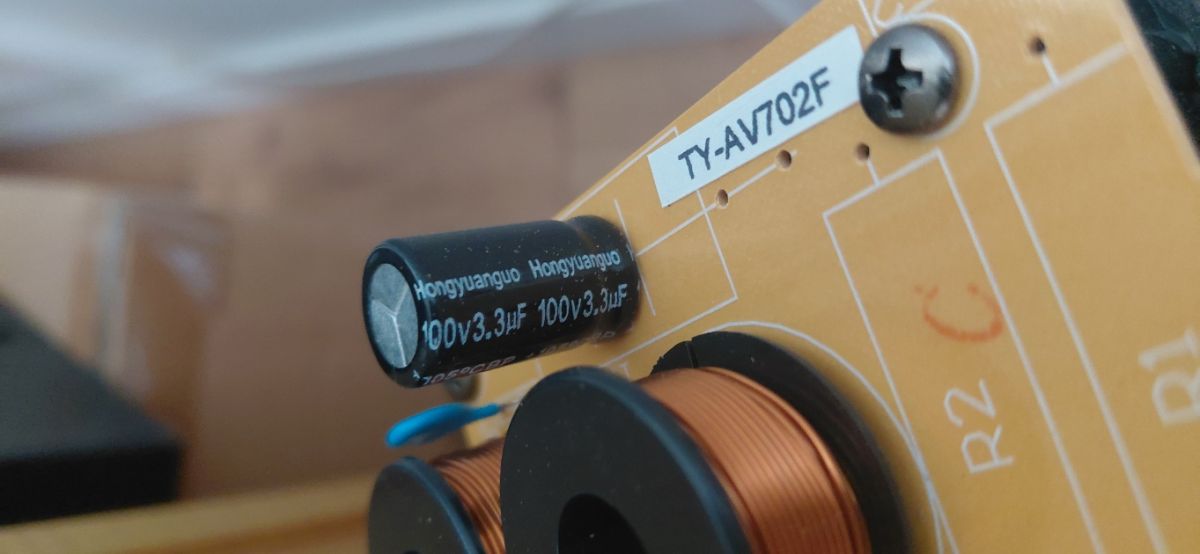

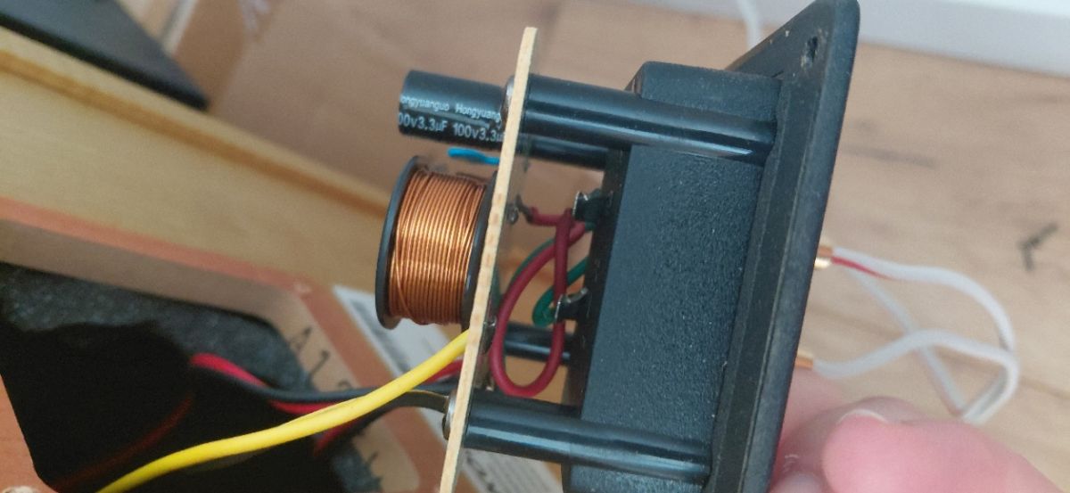

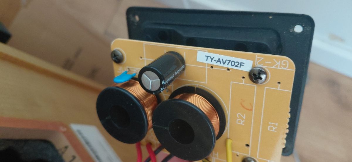

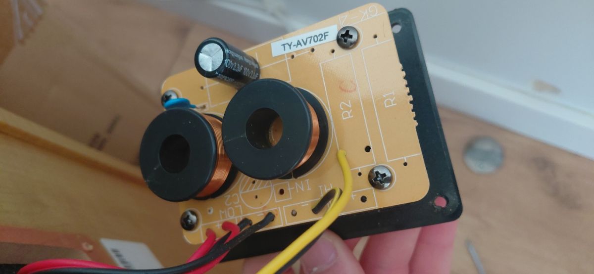

    Posiadam kolumny Koda AV-702F i z wzmacniaczem Yamaha RX-V430RDS grało bardzo dobrze, a zmieniłem wzmacniacz na Denon AVC-S670H i przy głośnym słuchaniu palą mi się głośniki wysokotonowe. Co mogę zmienić w zwrotnicy, aby już się nic nie paliło? Nie znam się na tym, więc proszę pisać jasno i z góry dziękuję. Nie ma możliwości zmienienia sprzętu! Dorzucam zdjęcia zwrotnicy.

    U mojego śp brata był jeszcze kondensator foliowy na wysokie napięcie. Widzę też, że jest miejsce na oporniki ograniczające prąd.

    >>21945035 W które miejsce mogę zamontować ten kondensator?

    Wydaje mi się, że tam u góry. A elektrolit dałbym na dół. Jaką moc ma kolumna, a jaką wzmacniacz?

    Zabieracie się za modyfikację zwrotnicy, co przełoży się przede wszystkim na zmianę barwy kolumny. A nie na zabezpieczenie głośnika.
    Fakt, jak odetnie się więcej dolnego pasma z tweetera to mniejsza szansa że się spali przy większej mocy, ale pozostaniesz z dziurą w środku pasma. Wydaje mi się że nie tędy droga.
    Raczej trzeba dać element ograniczający moc. Najprostszym i najczęściej stosowanym do ochrony driverów jest żarówka połączona szeregowo z tweeterem. Przy małej mocy włókno ma bardzo nisą rezystancję i przewodzi prąd, przy zwiększaniu mocy włókno się nagrzewa, rezystancja rośnie a prąd maleje - co chroni sam driver.
    Tutaj trzeba troszkę poeksperymentować, zaczął bym od żarówki 5W/12V. Jak będzie za często działać to dasz większą. Albo zacznij od większej i jak spalisz driver, to daj mniejszą moc, ale to droższa wersja testów.
    Prawdopodobnie miejsca na rezystory są do tłumienia drivera, to dobry punkt do montażu żarówki. Też musisz wziąć pod uwagę że sama obecność żarówki to będzie 2-3Ω to i tak będzie miało wpływ na podział filtru.
    Drugą opcją jest bezpiecznik polimerowy PTC, który ma małą rezystancję, i rośnie gwałtownie po nagrzaniu. Wraca po ostudzeniu. Działa bardziej gwałtownie, i może bardzo znacznie odciąć wysokie częstotliwości. Jeżeli były by dokładniejsze informacje na temat drivera, można by go precyzyjniej dobrać.
    Przykład: LITTELFUSE 30R110UU na 1,1A, wydaje się być dobry na początek.
    A najlepiej dać w szeregu i żarówkę jako "miękki" limiter i PTC jako "twardy".
    A i jeszcze warto by było sprawdzić ten elektrolit czy nie jest wyschnięty. Można by go wymienić na foliowy. Kupując drugi taki sam, zwróć uwagę że to kondensator bipolarny, czyli bez polaryzacji jak standardowe unipolarne elektrolity.

    Dla mnie najistotniejszym wydaje się sama firma KODA - która w tych kolumnach określa zalecany zakres wzmacniacza od 20 do ponad 100W - to już z daleka śmierdzi oszczędnościami i cudownym rozmnożeniem watów - najprawdopodobniej (tak jak wspomniał Kol.Jacekj) realna moc jaką ta kolumna wytrzyma bez obaw o spalenie mieści się w okolicy (najbliższej okolicy) 20W a nie 100 czy nawet 75. Na poważnie - po pierwsze Koda nie słynęła nigdy z rzetelności podawanych parametrów. Po drugie miało być tanio - i jest. Widać to chociażby po zwrotnicy... Po trzecie - o ile toto może jeszcze jako-tako grać ze wzmacniaczem do 20 W to wzmacniacz o większej mocy to proszenie się o kłopoty i wydatki. Kondensator elektrolityczny często po kilku latach (nawet leżenia bezczynnie) potrafi tracić swoje parametry dość znacznie. Po drugie cewki nawinięte drucikiem o niezbyt (?) wielkiej średnicy nie świadczą zbyt pozytywnie o podejściu do tematu. Po trzecie - co to jest ten niebieski lizaczek?
    Sama obudowa z tego co pamiętam, też nie grzeszy dbałością o jakość całej kolumny... Jak się to wszystko połączy w jedną całość mamy efekt. Oczywiscie, można tu zgadywać że wzmacniacz przesterowany, ze wada fabryczna kolumn, że głośnik za małej mocy w porównaniu do niskiego, że ... wiele innych powodów, ale czy wystarczy modyfikacja zwrotnicy? Nie jestem pewien czy skórka nie będzie droższa od wyprawki; zwrotnice trzeba by zrobić od nowa a to wymaga wyliczenia (znając parametry głośników) i zapewne kilku poprawek w oparciu o wykonane pomiary podczas testów. Czy Autor ma na to warunki, sprzęt potrzebny, wiedzę jak tego dokonać i kasę na modyfikacje (np. dobre jakościowo kondensatory czy cewki)?
