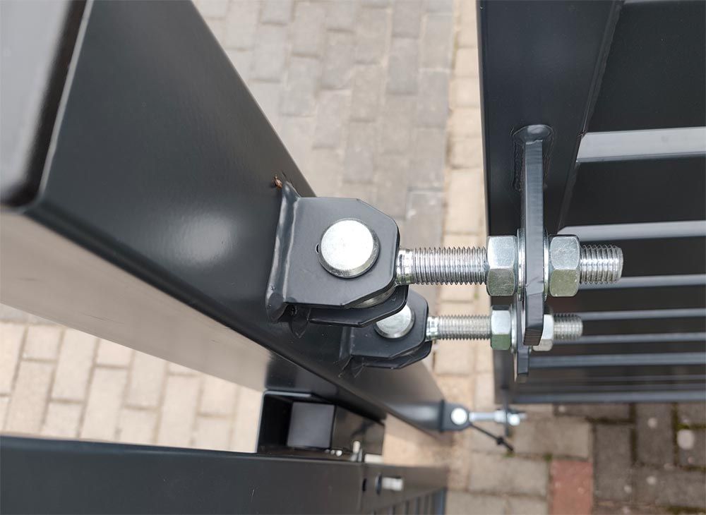

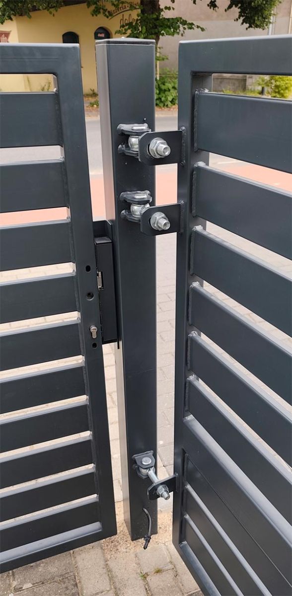

    Proszę o doradzenie, czy przy takim rodzaju zawiasów (180 stopni) nie będzie problemu z zamontowaniem i użytkowaniem napędu FAAC S418 HANDY 24 V przy otwarciu bramy do 90 stopni.
    Początkowo potrzebowałem, by brama otwierała się na 180 stopni ręcznie i tak to sobie działało. Od razu jednak zostało doprowadzone całe potrzebne okablowanie i obecnie brama miałaby się otwierać automatycznie do standardowych 90 stopni. Czy w związku z trochę nietypowym rodzajem zawiasów nie będzie problemu z wyżej wymienionym automatem? Czy muszę zastosować jakieś większe odchylenie siłowników na słupkach?

    Jak rozumiem brama otwiera sie do środka w głąb patrząc na fotki, jest ona odstawiona do wewnątrz od osi słupka.

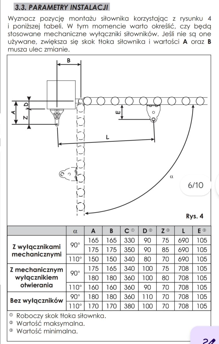

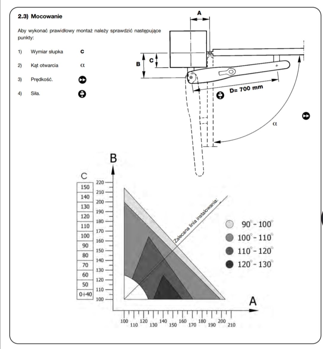

    Siłowniki, ich tylne mocowanie będzie musiał być znacznie odsadzone od słupka żemy zachować wymiary montażowe, albo zbliżone do zalecanych.
    Myślę że jest to do ogarnięcia, a to że zawiasy pozwalają na szersze otwieranie bramy to nie ma znaczenia, po prostu to szersze otwieranie nie zostanie wykorzystana, aczkolwiek można mocowanie tak ustalić że brama otwierała by się w szerszym zakresie, np. 100 - 110 stopnii.

    Wymiary montażowe dla Nice Wingo, ale zasada jest taka sama dla podobnych siłowników.
    FAAC S418 HANDY 24V - montaż przy zawiasach 180° i otwarciu bramy 90°

    Dla wymiarów montażowych znaczenie ma oś zawiasu (i wymiary montażowe odmierza się od niej jak w każdym innym zawiasie) a nie jego rodzaj.
    W twoim przypadku os mocowania siłownika będzie mocno przesunięta do podwórka i na zewnątrz słupka czyli musisz zakombinowac jakiś wysunięty wspornik.

    Przy takich zawiasach mocowanie od strony bramki wejdzie w jej światło.
