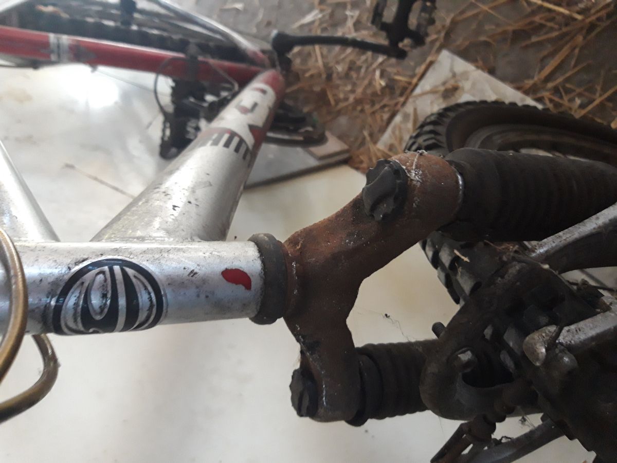

    Jak odnowic taka stara rame w rowerze?
    Po usunieciu rdzy czym to zabezpieczyc by uzysjac polyskujacy kolor tak jak w oozostalej czesci roweru ?

    Zależy jaki wynik końcowy, chcesz uzyskać?
    Dobre lakierowanie, polega na przygotowaniu powierzchni, zagruntowaniu, 2 razy lakier i powłoka zewnętrzna. Na to powłoka ceramiczna.
    Sam, raczej dobrze nie polakierujesz?
    Osobiście, wysyłam do Warszawy, do lakierowania piecowego.

    Rozbierałem ramę zupełnie, elementy wrażliwe zabezpieczałem przed piaskowaniem (np. bieżnie wbudowane), teraz piaskowanie i lakiernia proszkowa.
    Nie będzie lustra bo lakiery proszkowe nie dorównają piecowym ale są odporne, a za to możliwe są struktury.
    I na ogół taniej.
