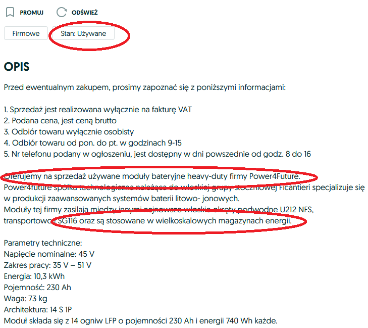

    Magazyn energii Heavy-Duty firmy Power4Future 45 V / 10,3 kWh / 230 Ah / 14 S 1P - akumulator, bateria LiFePo4
    Witam, w skarżysko-kamiennym gość sprzedaje na Olx. Czy ktoś to kupił?
    Mam zamiar jechać z Krakowa w tygodniu. Ktoś dołączy do zakupu?
    Przed ewentualnym zakupem, prosimy zapoznać się z poniższymi informacjami:
    1. Sprzedaż jest realizowana wyłącznie na fakturę VAT
    2. Podana cena, jest ceną brutto
    3. Odbiór towaru wyłącznie osobisty
    4. Odbiór towaru od pon. do pt. w godzinach 9-15
    5. Nr telefonu podany w ogłoszeniu, jest dostępny w dni powszednie od godz. 8 do 16
    Oferujemy na sprzedaż używane moduły bateryjne heavy-duty firmy Power4Future.
    Power4future spółka technologiczna należąca do włoskiej grupy stoczniowej Ficantieri specjalizuje się
    w produkcji zaawansowanych systemów baterii litowo- jonowych.
    Moduły tej firmy zasilają między innymi najnowsze włoskie okręty podwodne U212 NFS,
    transportowce SG116 oraz są stosowane w wielkoskalowych magazynach energii.
    Parametry techniczne:
    Napięcie nominalne: 45 V
    Zakres pracy: 35 V – 51 V
    Energia: 10,3 kWh
    Pojemność: 230 Ah
    Waga: 73 kg
    Architektura: 14 S 1P
    Moduł składa się z 14 ogniw LFP o pojemności 230 Ah i energii 740 Wh każde.

    Z tego co widzę to są Litowo jonowe, a nie LFP.
    Żywotność około 2000 cykli.
    Biorąc pod uwagę wykorzystywanie w wielkoskalowych magazynach to już złom.
    Podstawa to data produkcji oraz liczba cykli pracy?
    Poza tym to tylko moduły bateryjne bez BMS-a

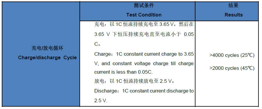

    Producent CALB. Wyszukaj w necie na oficjalnych stronach w jakim okresie były produkowane ogniwa o podanych symbolach, zwróć uwagę na datę zakończenia produkcji.

    Z ciekawości sprawdziłem. Produkt z 2021 roku
    W wielkoskalowym magazynie w ciągu dnia może wystąpić nawet kilkanaście cykli pracy.
    Specyfikacja ogniw.
    • CALB-230AH-Datasheet.pdf (1.45 MB) Musisz być zalogowany, aby pobrać ten załącznik.

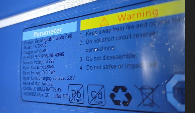

    Na bateriach LFP piszą chińczyki Liion - To jest pojedyncze, duże ogniwo pryzmatyczne typu LiFePO4 (litowo-żelazowo-fosforanowe) wyprodukowane przez firmę CALB (obecnie China Aviation Lithium Battery Technology Co., Limited – dawniej jeden z czołowych chińskich producentów ogniw, często oznaczany też jako LFP).
    Oto szczegółowe parametry odczytane z etykiety:
    Model: L173F230
    Chemia: LFP (oznaczenie w kodzie: IFP – litowo-żelazowo-fosforanowe)
    Napięcie nominalne: 3,22\text{ V}
    Pojemność znamionowa: 230\text{ Ah}
    Energia znamionowa: 740,6\text{ Wh}
    Górny limit napięcia ładowania: 3,8\text{ V} (choć w codziennej eksploatacji dla dłuższej żywotności zaleca się zazwyczaj ładowanie do ok. 3,5\text{V} - 3,65\text{ V}).
    To dokładnie te ogniwa o pojemności 230 Ah i energii 740 Wh, które były wymienione w specyfikacji wcześniejszego, większego modułu Power4Future (gdzie 14 takich sztuk tworzyło pakiet 10,3 kWh).

    Teoretyczna liczba cykli możliwa do wykonania w jednostce czasu.
    1 pełny cykl = rozładowanie/naładowanie 100%.
    Dla 1C = 12 cykli na dobę x 365 dni = 4380 cykli w ciągu roku.
    Dla 0,5C = 6 cykli na dobę x 365 dni = 2190 cykli rocznie.
