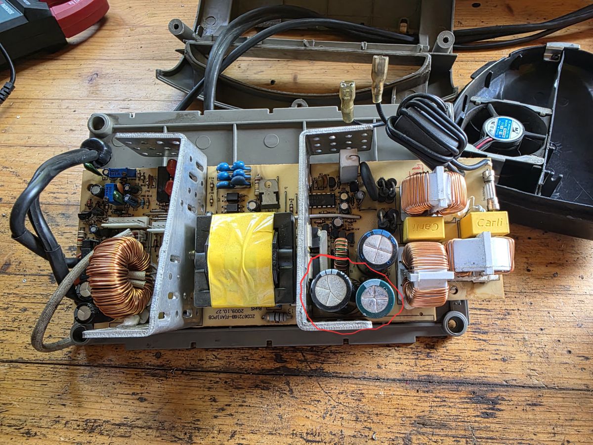

    Witam, posiadam prostownik SmartCharge16 RESC16. Wymieniłem w nim kondensator 200 µF 200 V na dwa 100 µF 250 V (takie miałem tylko dostępne). Prostownik zaczął działać, jednak jeśli ładuję akumulator, to na wyświetlaczu pokazuje tylko 0,2 A. Może ktoś pomóc w znalezieniu problemu? W załączniku zdjęcie płytki.
    SmartCharge16 RESC16 - po wymianie kondensatora ładuje tylko 0,2A
    AI: Jak dokładnie połączyłeś te dwa kondensatory 100 µF 250 V - równolegle czy szeregowo, i czy na pewno zachowana jest prawidłowa polaryzacja plus/minus na płytce?[/i]
    Równolegle. Polaryzacja w porządku.
    AI: Jaki akumulator podłączasz do testu / jakie ma napięcie przed ładowaniem i jakie napięcie oraz prąd mierzysz zwykłym miernikiem na wyjściu prostownika podczas pracy?[/i]
    Akumulator 12 V 92 Ah. Napięcie cały czas na poziomie 12,4 V.
    Dodam jeszcze, że opornik 5 W 20 K bardzo się grzeje podczas pracy.

  • #3 21949381
    prycho
    Posty: 38
    Ocena: 14

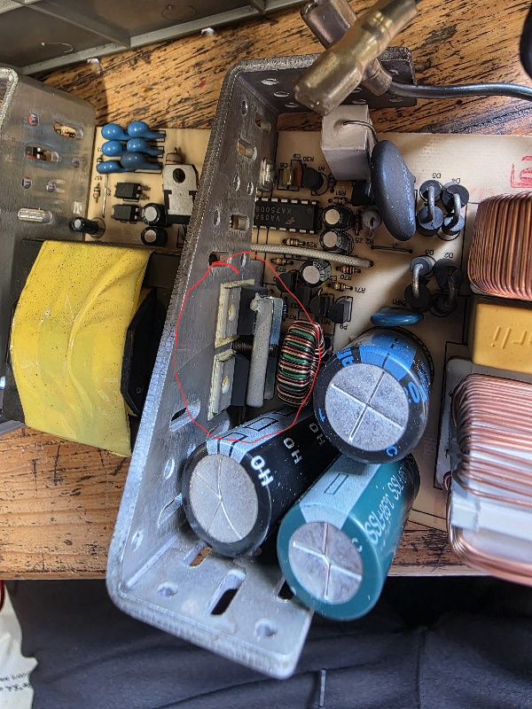

    Hejka, dzięki za post. Akumulator jest sprawny, inny prostownik bez problemu ładuje go. Tutaj chodzi mi o sam prostownik. Dostałem go od znajomego jako zepsuty. Kondensator był wybrzuszony, to go wymieniłem. Niestety prostownik teraz pokazuje oznaki życia, tylko jak jest podłączony akumulator. Jak go odepnę, to wyświetlacz gaśnie (zasilanie z akumulatora najprawdopodobniej go załącza). Przypuszczam, że te dwa tranzystory mogą być popsute, ale mam ciężko się do nich dostać.
    Te 2 MOSFET-y to 9N50C i na wyjściu pokazuje napięcie 15 V. Chyba troszkę za mało.
    Update: te MOSFET-y wyglądają na sprawne, po naładowaniu bramki pokazuje wartość między S-D ok. 1240.
