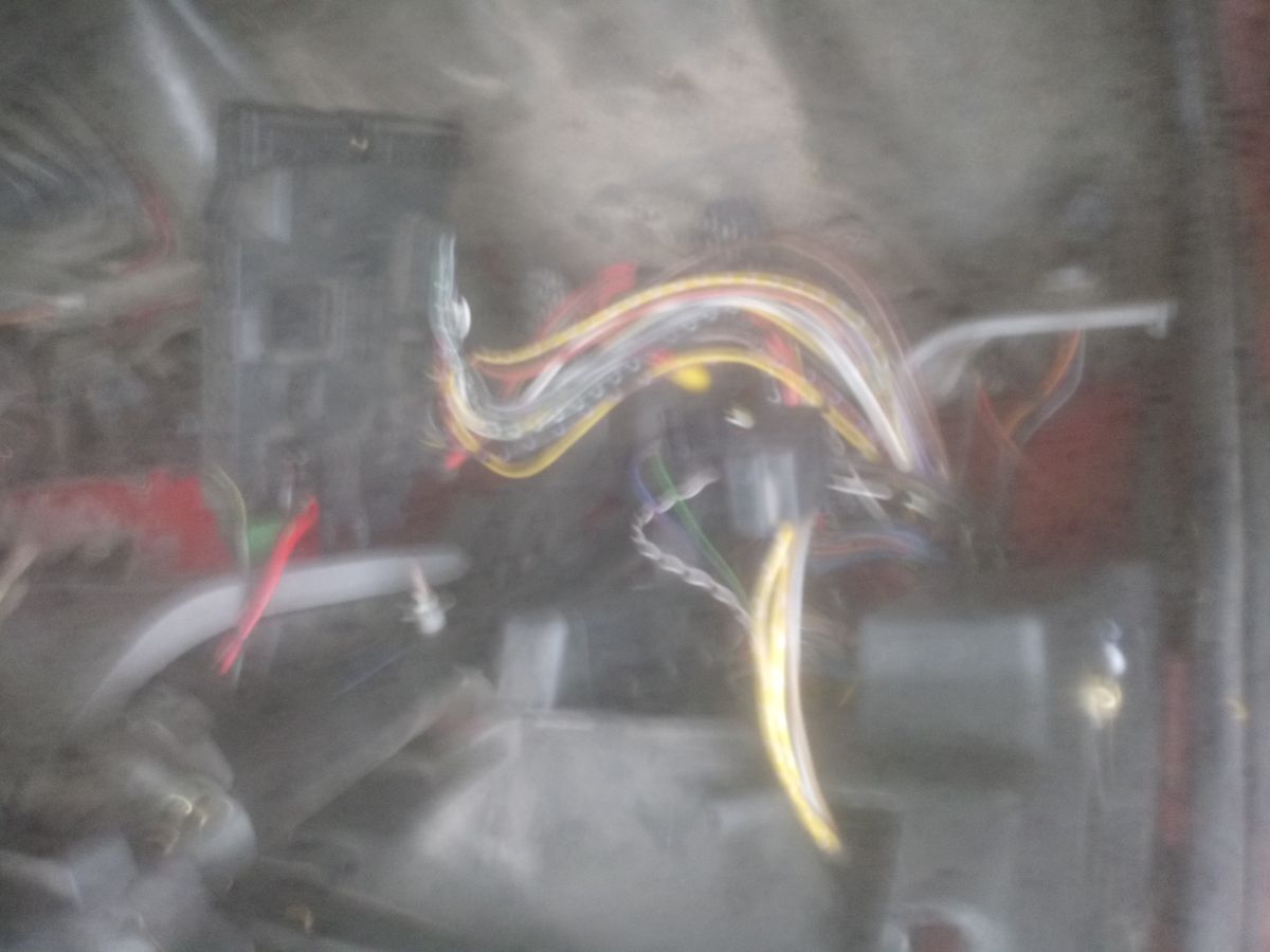

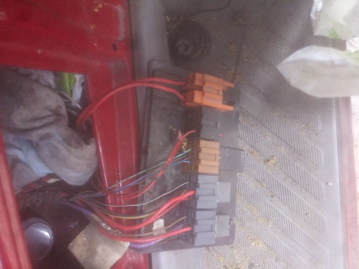

    Ma immo. napięcie po za krótkim ładowaniu - 12,8V - nowy akumulator. Mam za krótki numer win (spisany z dowodu), potrzebny dłuższy. Tak wygląda instalacja. Wszystkie wtyczki luźno - podobno dopychał je. Urwany jeden kabelek, dwa szare przekaźniki wymienione, ten duży trudny do kupienia.
    VW LT 35 1998 - gdzie znaleźć schemat podłączenia sterownika, ciężko odpala?
  • #10 21951316
    madamsz1
    Posty: 5906
    Pomógł: 1061
    Ocena: 1720
    Że co ? ViN podają w dowodzie rejestracyjnym w skrócie ? Jeszcze tego nie słyszałem.
    Ze zdjęć (zwłaszcza pierwszego) to wnioskuje że duchy są w aucie.
    Małoprawdopodobne, chyba że to jakiś sterownik świec żarowych, ale jak zwykły to zawsze można coś podłożyć podobnego.
    Dalej nie wiedomo jaki to silnik. Nie ma tam jakichś oznaczeń ? np AVR

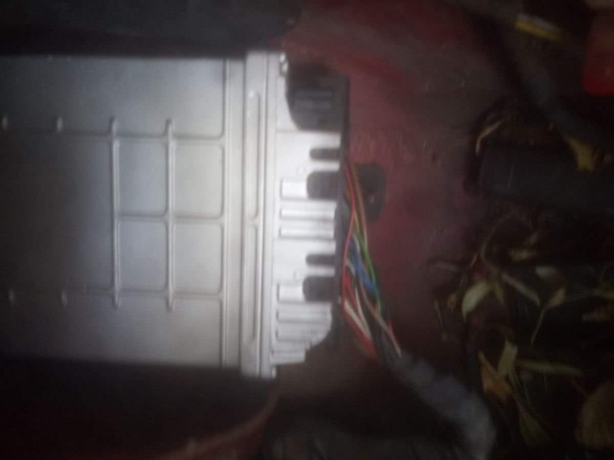

    A znajdzie się może schemat podłączenia czegoś takiego?
  • #15 21952943
    kkknc
    Posty: 23782
    Pomógł: 1916
    Ocena: 6720
    Byś zrobił zdjęcie normalnej, jakości nie nie zależy to od aparatu, tylko od niechlujstwa. Wystarczy kawałkiem papieru toaletowego czy ręcznikiem kuchennym przetrzeć obiektyw aparatu, widać że jest całe w odciskach palców i zdjęcia wychodzą mdłe i rozmyte.
  • #16 21952944
    Jacekj
    Poziom 25  
    Posty: 975
    Pomógł: 34
    Ocena: 69
    Zdjęcie zrobiłem komórką przy słabym oświetleniu. Ale myślę, że wiadomo, o co chodzi. Jutro wezmę aparat i zrobię lepsze zdjęcie.

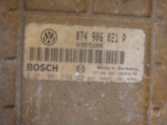

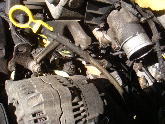

    Oto obiecana fotka. Jest jeszcze problem ze świecami żarowymi. Nie świeci się ich kontrolka. Niestety, nie widać, jak idzie kabel - myślę, że gdzieś z tyłu silnika. Jutro wezmę latarkę i tam zajrzę. Załączam fotkę - w sumie niewiele na niej widać.
    P.S. Silnik nie był wymieniany, a schematy przydatne.
