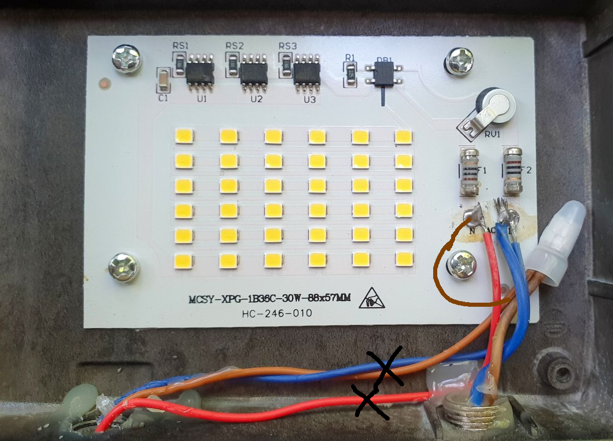

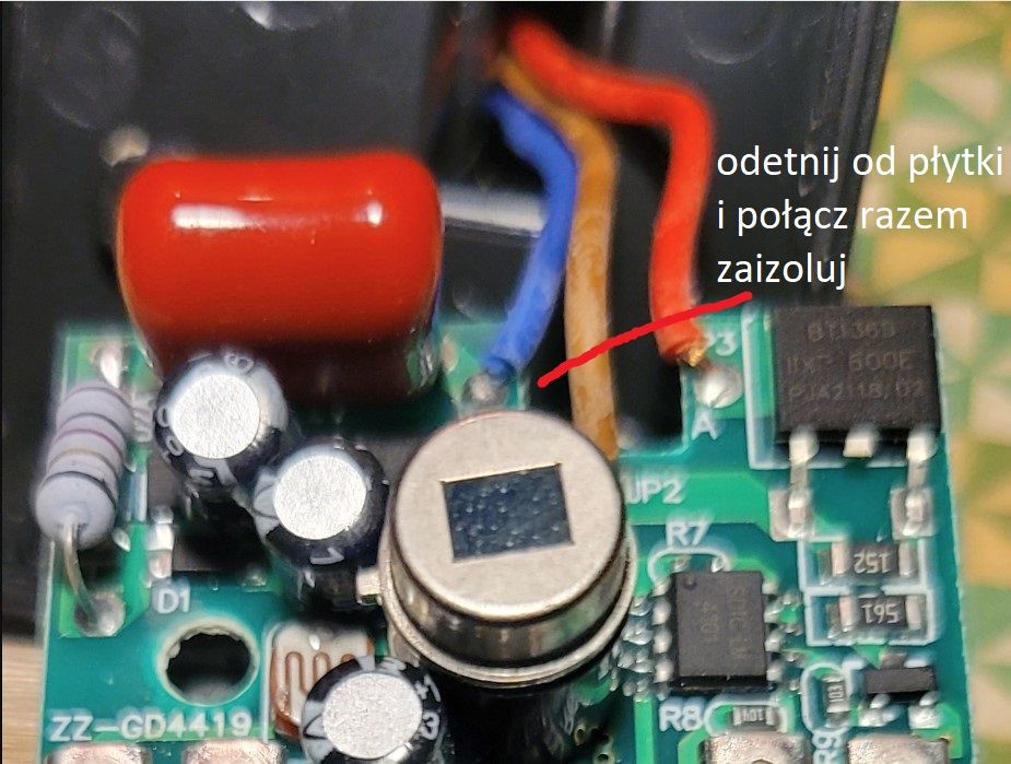

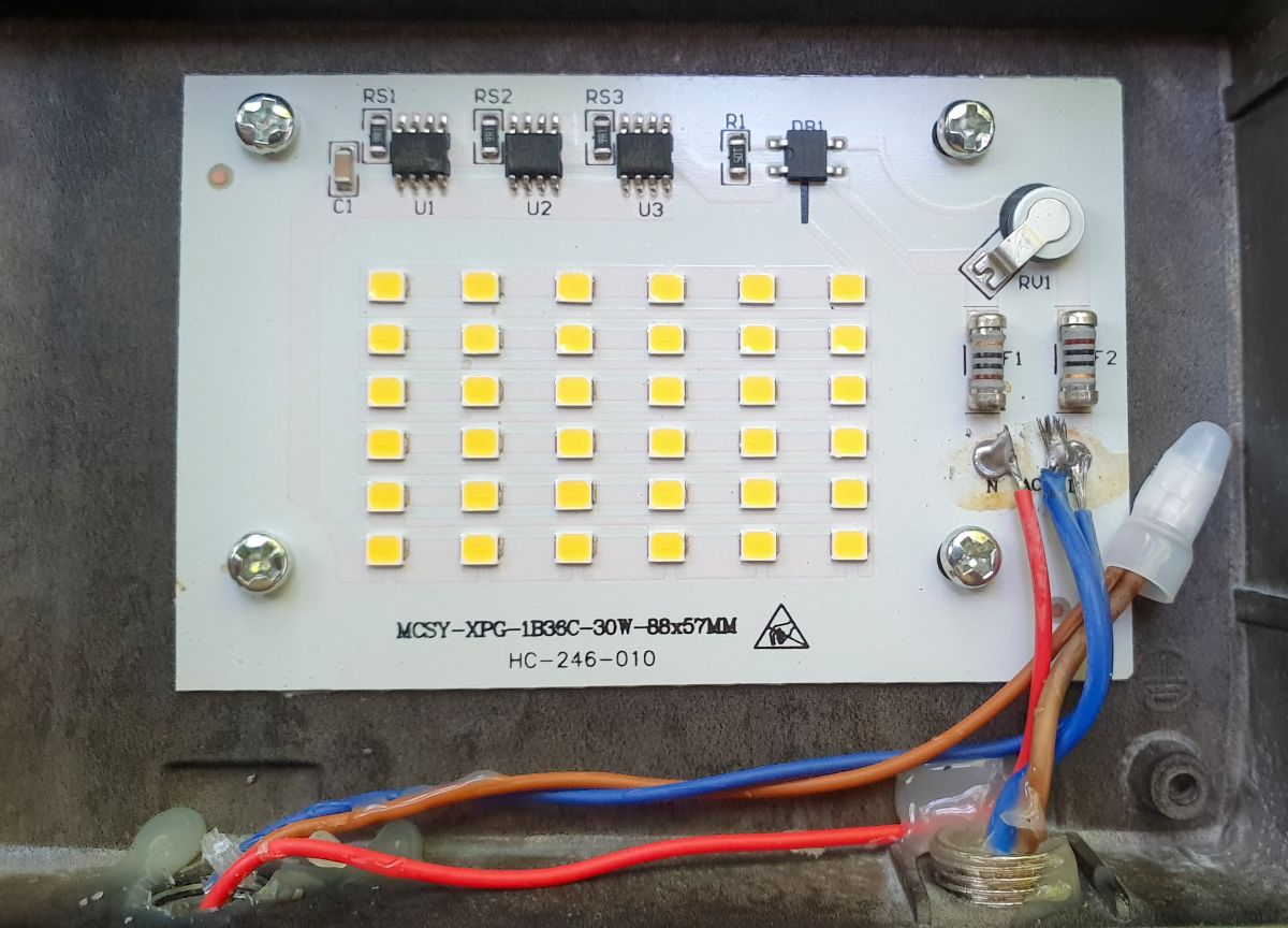

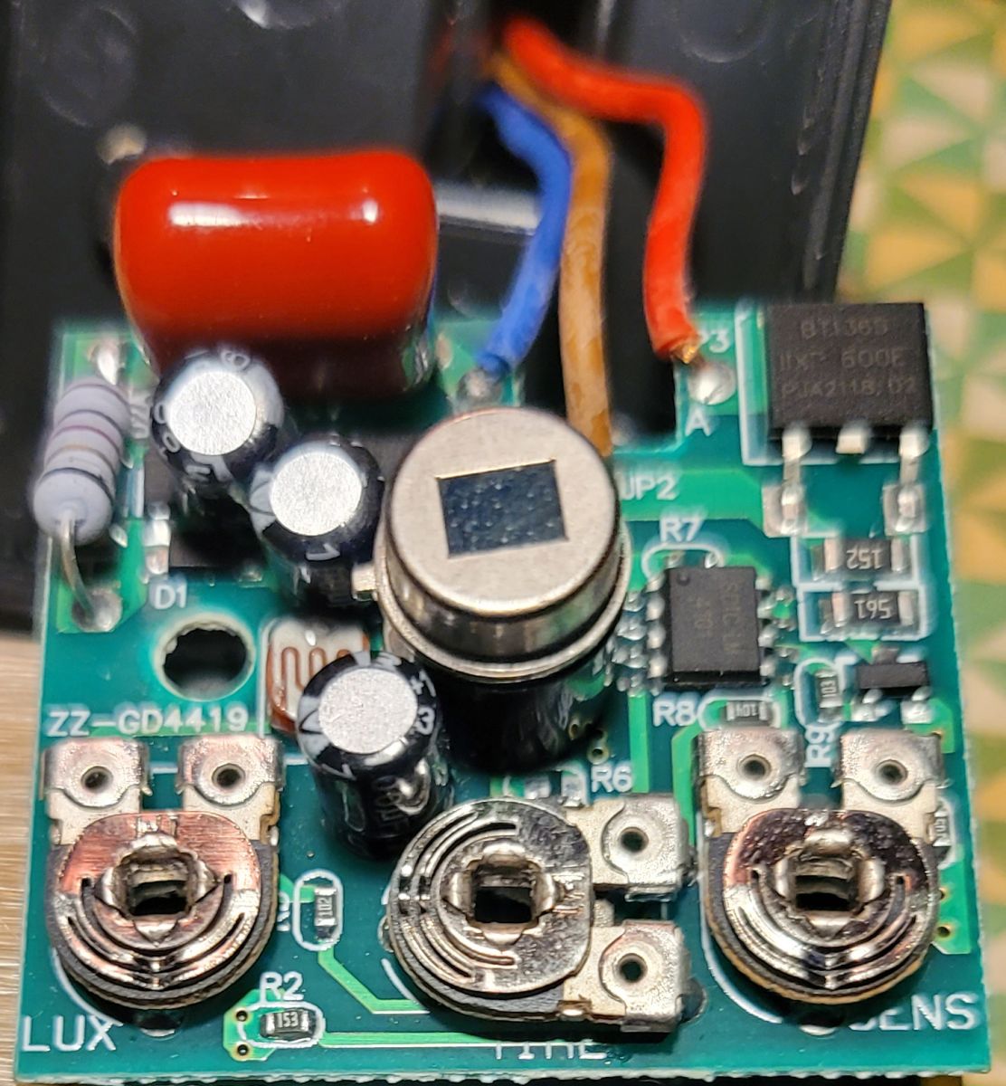

Jak ominąć moduł z peerkami w lampie LED IP65, aby LED'y świeciły cały czas?
ams8 04 Sie 2026 09:03 396 9
Uszkodzona lampa LED IP65 świeci przez chwilę po podłączeniu zasilania, a następnie gaśnie i nie reaguje na regulację trzema peerkami. W dyskusji rozważano rozrysowanie schematu oraz wykonanie pomiarów w celu znalezienia przyczyny albo całkowite ominięcie sterowania i bezpośrednie połączenie wyjścia zasilania z matrycą LED. Dostęp do elektroniki był utrudniony przez szybkę przyklejoną klejem Soudal Fix ALL Crystal, dlatego analizowano możliwość ingerencji w trzy przewody dostępne od strony modułu z peerkami. Zalecono odcięcie od płytki przewodu brązowego i czerwonego oraz połączenie ich razem z dokładną izolacją. Po tej zmianie LED-y świecą stale i mocno, jednak obudowa się grzeje. W celu ograniczenia jasności i temperatury dołączono szeregowo kondensator 125J400V o deklarowanej pojemności około 1200 nF. Wskazano, że lepsze dobranie kondensatora mogłoby zapewnić jasność równą lub nieco mniejszą od pierwotnej, a przy dostępie do płytki można regulować prąd przez zmianę rezystorów RS1, RS2 i RS3. Zwrócono także uwagę na zastosowanie pasty silikonowej między płytką LED a obudową. Połączenie brązowego i czerwonego przewodu przywróciło stałe świecenie bez dymu.
