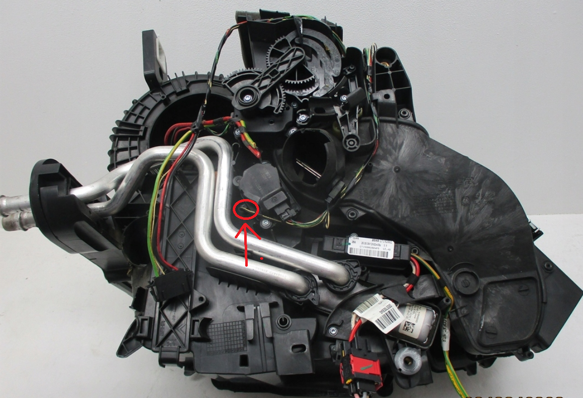

    Uszkodzenie czujnika parownika błąd F703 może ktoś pokierować gdzie w Citroenie c5 x7 r2010 znajduje się czujnik parownika? Szukam na internecie i nigdzie go nie mogę znaleźć klimatyzacja działa bardzo słabo. Diagbox pokazuje błąd f703. Będę wdzięczny za odpowiedź.

    Raczej czujnik nasłonecznienia.

    Wybacz mój błąd Oczywiście błąd F703, dodam że jak wchodzę w moduł BSI to wskaśnik Wejście czujnika temperatury parownika pokazuje normalną wartość ale jak wejdę w moduł klimatyzacji to wartość jest nie poprawna i stała 6650. Może ktoś ma jakieś schematy jak ten czujnik jest podłączony?

    Udało mi się zlokalizować czujnik znajduje się on pod silniczkiem od strony kierowcy i wtyczka jest schowana pod silnikiem klapy.
    Dodaje zdjęcie dla potomnych nigdzie nie ma informacji na internecie gdzie dokładnie on się znajduje po podpięciu wtyczki klima chłodzi aż miło.
