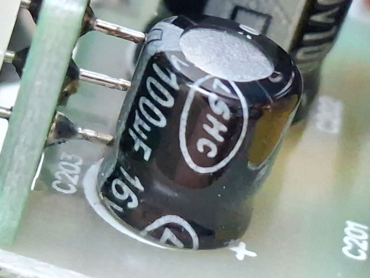

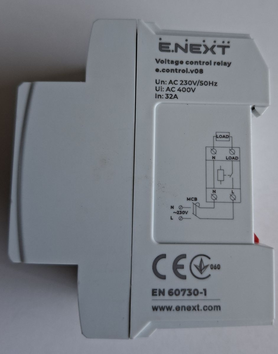

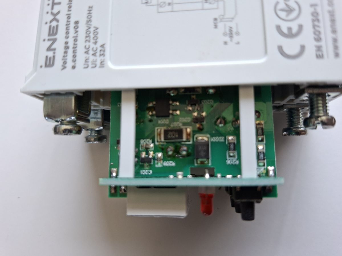

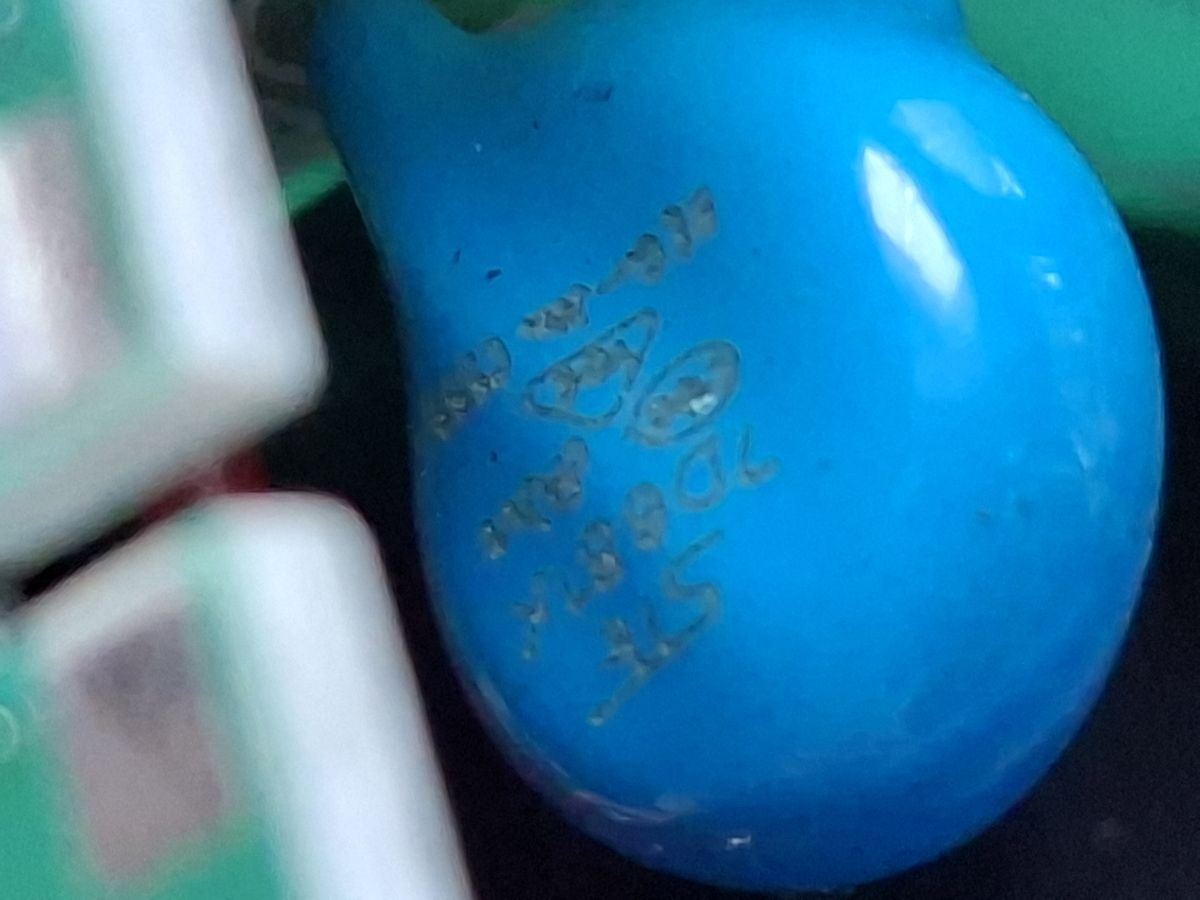

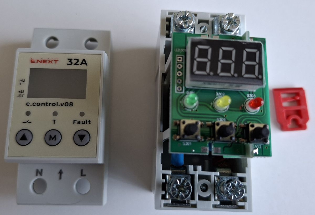

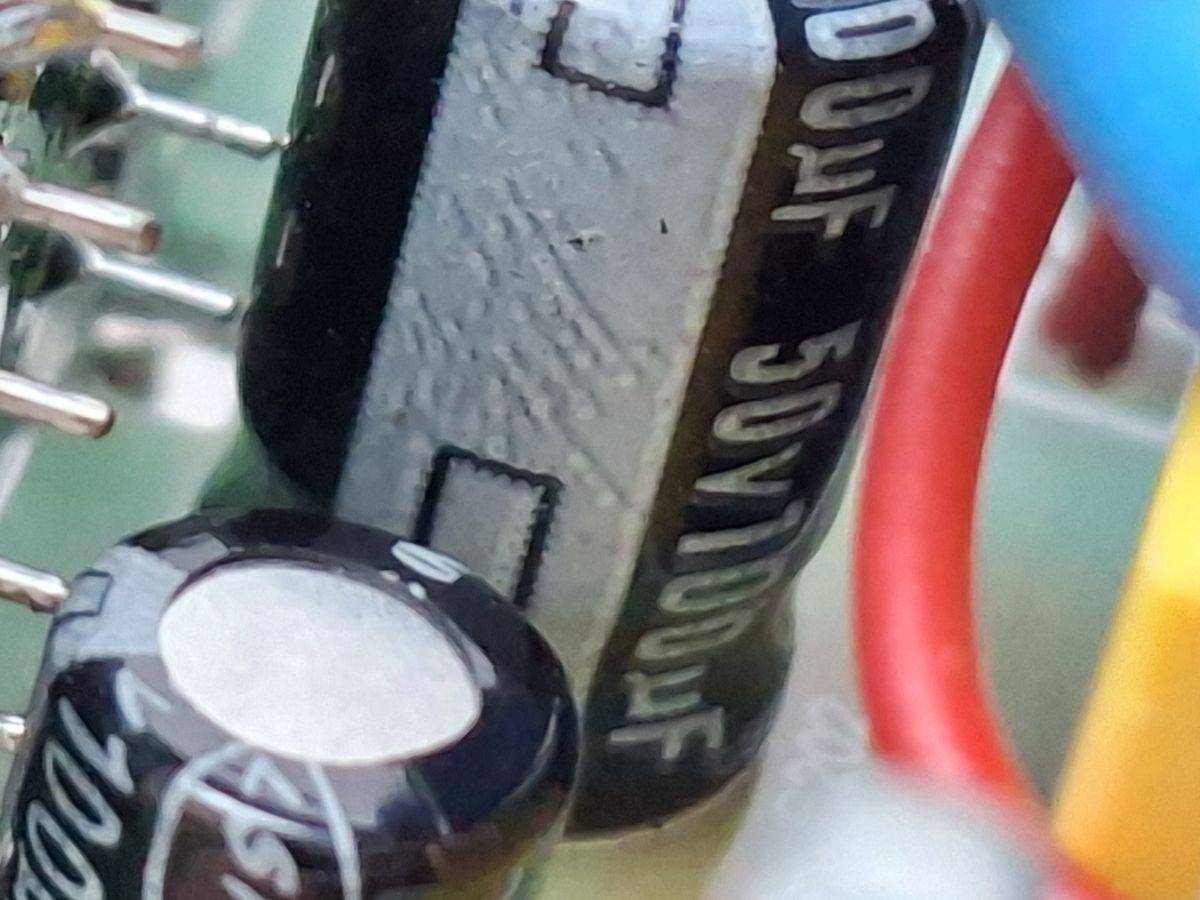

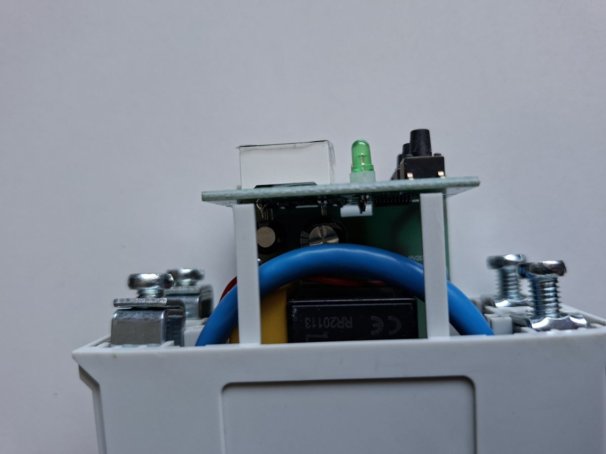

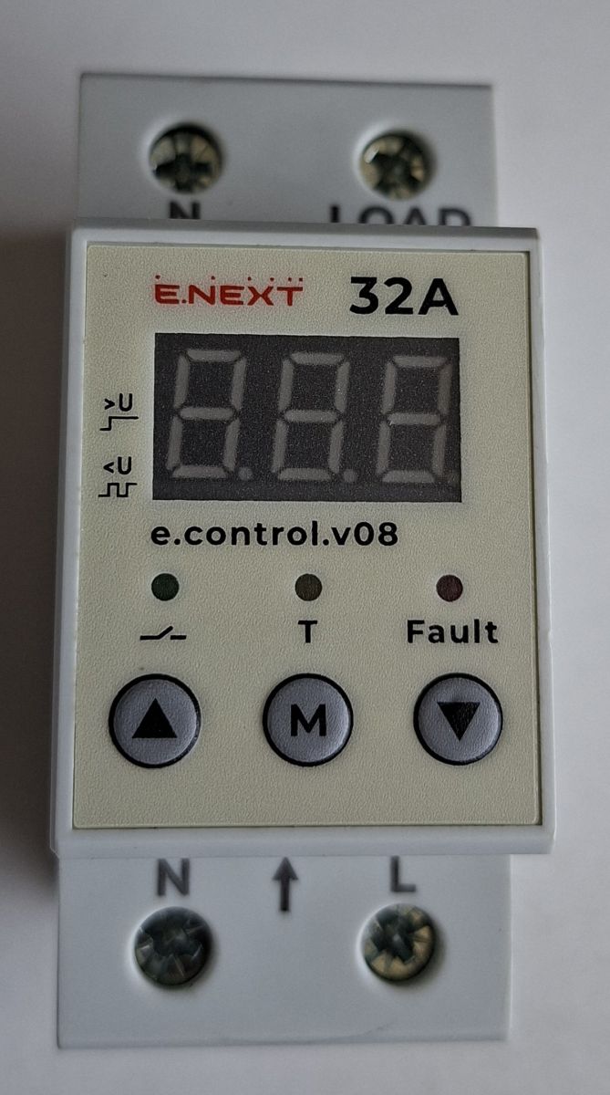

    Uszkodzenie przekaźnika kontroli napięcia (przekaźnik napięciowy, przekaźnik nadzorczy) E.next e.control.v08 (32A).
    Objawy to tryb FAULT i wyświetlanie liczby 17, 18 lub 0. Po lekkim poruszaniu obudowy czasem przechodził w tryb pracy ale wybijał gdy tylko włączał się odbiornik.

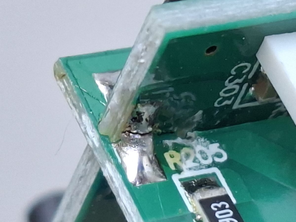

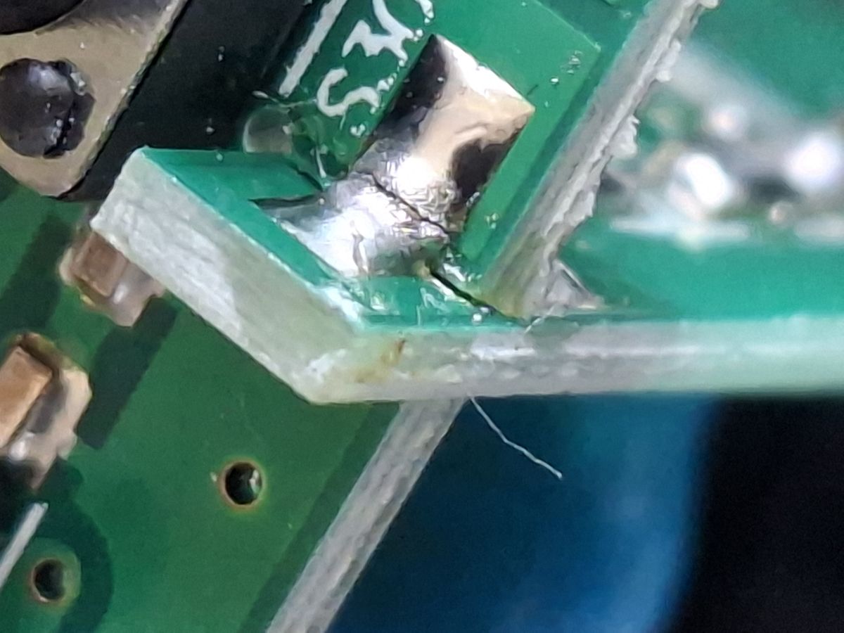

    Po odkręceniu tylnych wkrętów i rozebraniu urządzenia okazało się że ma złamane dwa luty na połączeniu płytki elektroniki z płytką panelu sterowania i wyświetlacza.
    Po przelutowaniu urządzenie wróciło do normy. Przy okazji zrobiłem zdjęcia wnętrza ponieważ sam nic nie znalazłem w sieci a wstępnie podejrzewałem kondensatory.
