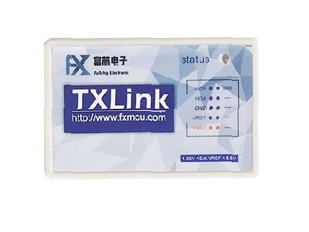

Oto zbiór informacji dotyczących programatora/debuggera Taixin (Huge-IC) TXLink, który kupiłem dawno temu na Taobao. Głównie notatki i zdjęcia. Spodziewam się, że będzie więcej.
źródła:
https://www.elektroda.com/rtvforum/topic4121456.html
https://www.elektroda.com/rtvforum/topic4123724.html
https://github.com/voidobserve/project/tree/branch_1/Project/Keil
urządzenie = TX-Link-U
hw = V1.10
fw = L:V1.31 D:V1.15
Najnowsze wersje TXProgrammer są zbyt nowe. TXLink łączy się poprawnie z
TXProgrammer_V2.1.37
TXProgrammer_V2.1.37 nie obsługuje TXW81X, ale obsługuje TXW80X, jednak tylko z programatorami typu USB
Wybierz typ platformy, który ma TXLINK jako opcję, a uzyskasz połączenie z portem COM, pod którym podłączone urządzenie TXLink jest wykrywane. Otwórz ustawienia, a zobaczysz, jak program łączy się z TLink i pobiera informacje o portach szeregowych, sprzęcie, urządzeniu i oprogramowaniu układowym
