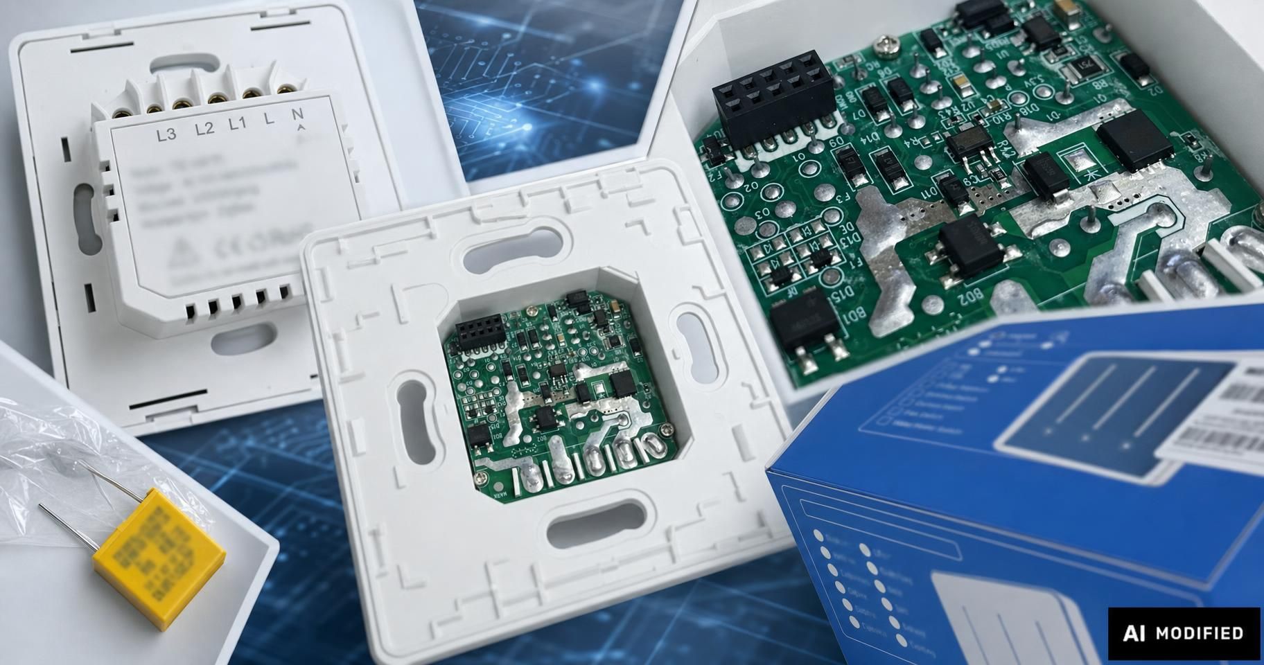

  • Mechaniczny włącznik światła DS-1021 łączy Zigbee z obsługą bez przewodu neutralnego, oferując fizyczne kliknięcie zamiast sterowania dotykowego.
  • Do instalacji bez N dołączono kondensator („adapter”), który należy podłączyć równolegle do źródła światła.
  • DS-1021 kosztował około 80 zł, a Home Assistant z Zigbee2MQTT rozpoznaje go jako TS0011.
  • Włącznik poprawnie steruje przekaźnikiem, zachowaniem po powrocie zasilania i podświetleniem oraz działa jako router rozszerzający zasięg Zigbee.
  • Wnętrze wykorzystuje moduł ZT3L i przekaźnik FH14L-1ATL-L2 sterowany napięciem 3 V; płytka ma pola dla wariantów jedno-, dwu- i trzykanałowych.

DS-1021 to mechaniczny włącznik światła zgodny z Zigbee i Tuya, którego zastosowanie bez przewodu neutralnego wiąże się z ograniczeniami przy małych obciążeniach LED. Urządzenie jest przeznaczone do sterowania oświetleniem z dodatkową obsługą przez Zigbee oraz kompatybilnością z Home Assistant, a mechaniczny przycisk zapewnia wyczuwalną odpowiedź na nacisk. W zestawie znajduje się kondensator mający zapobiegać miganiu żarówek LED, który użytkownik musi podłączyć w instalacji. Specyfikacja sprzedawcy określa minimalną moc obciążenia na 3 W; wspomniano o podobnych włącznikach współpracujących z pojedynczymi żarówkami filamentowymi 2,6 W. Przekaźnik pracuje przy napięciu 3 V, aby ograniczyć straty energii generowane przez moduł podczas załączenia, natomiast w stanie spoczynku układ nadal pobiera niewielką ilość energii. Zaproponowano przeprogramowanie firmware z projektu tuya-zigbee-switch, ponieważ urządzenie powinno obsługiwać dodatkowe funkcje. Zwrócono również uwagę na możliwe konsekwencje bezpieczeństwa i odpowiedzialności związane z wymaganiem samodzielnego montażu nieosłoniętego kondensatora. Ostatecznie potwierdzono wartość minimalnego obciążenia 3 W, lecz praktyczne zastosowanie przy tak małej mocy i zgodność z dodatkowymi funkcjami firmware pozostały otwarte.
