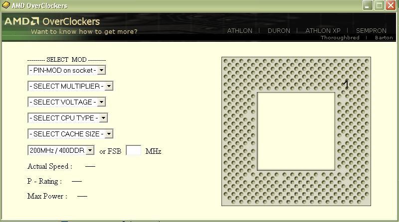

    droidboo
    Posty: 5
    Zrobiłem teścik i... podniosłem napięcie na procku z 1.6 na 1.7, podniosłem też na pamięciach na 2.9, żeby wykluczyć też to. Mnożnik mogę sobie zwiększać i nie daje zupełnie nic. Fsb zwiększałem aż do 196 MHz, dalej wypalał się komunikat overclock fail. Bios wykrywał go jako 2200+ nadal, choć miał częstotliwość ponad 1700 i everest go widział jako sempka 2500+ ale on podobno różne rzeczy wykrywa:D... wracając do procka to jest to anomalia i nie wiem, czy mam winić płytę, czy procka czy to i to... a co do tego drut moda to ma być ten z programu AMD overclockers?
    Przeróbka procesorów AMD Duron na Athlon XP - doświadczenia i wyniki
    a co sądzicie o tym? żeby odblokować mojego procka, to muszę tak połączyć? czy ustawić tak jak chcę w tym programie i wtedy łączyć? na tem obrazku jest dokładnie mój proc
  • #59 2252053
    swierzak_
    Posty: 345
    Pomógł: 25
    W sempronie nie da sie zupełnie odblokować mnoznika. Mozna jedynie przerobić go na mobila i wtedy bedzie mozna zmienić mnoznika spod windy. Jednak u ciebie to nie zadziała, bo masz mobo na nforsie.
    Co do twojego problemu to nie jest wina procka (na 99%). Winił bym raczej płyte.
    Zrób po prostu tak:
    • Przeróbka procesorów AMD Duron na Athlon XP - doświadczenia i wyniki plik.jpg (56.56 KB) Musisz być zalogowany, aby pobrać ten załącznik.
