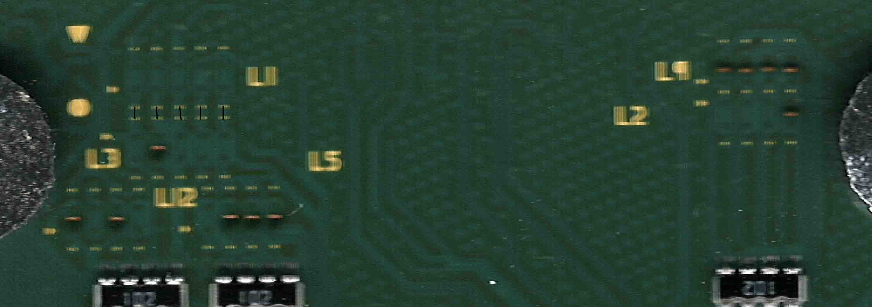

    z amd nie mialem za duzo wspolnego no moze poza moja pierwsza K 6 :)...
    natomiast na drugim kompie mam duronia 1600 applebred w zalaczniku scan tego proca , polaczylem mostek L1 chociaz nic tam nie bylo poprzecinane a na mostku L2 jest przecieta tylko jedna sciezka .czy moglby ktos zobaczyc na tego scana i podpowiedziec co i jak polaczyc zeby byl mnoznik odblokowany i atlona z niego zrobic ,z samym polaczeniem dam rade ,rece mi sie nie trzesa jeszcze :)
    dzieki z gory
    pozdrawiam
    P.S. moda robilem na scanie tylko ...

    Za pomoca farby przewodzącej, kleju kropelka i taśmy klejącej przeprowadziłem operację plastyczną na mostkach L1. Dało to pełne odblokowanie mnożnika. Procesor działał stabilnie na ustawieniach 11x166 napięcie rdzenia 2V. Wprawdzie ciepłem wydzielanym przez niego mozna by ogrzać cały blok ale pracował przez ponad rok na płycie MSI KT6 Delta FIS2R z pamięciami KINGSTON 333 CL2,5

    Mnożnik jest rozblokowany na płytach epoxa 8rda+ oraz 8rda3+. Po połączeniu mostków L1 jest odblokowana zmiana mnożnika. Ja miałem semprona 2600+ i bez problemu zmieniłem mnożnik na tej płycie z 11x na 13x. Koszt samej płyty nie jest drogi u mnie w sklepach cena to 60~80zł używane ostatki magazynowe lub zwroty. Może i warto kupić taką płytę, ale to już Wam szanowni koledzy do myślenia zostawiam.
