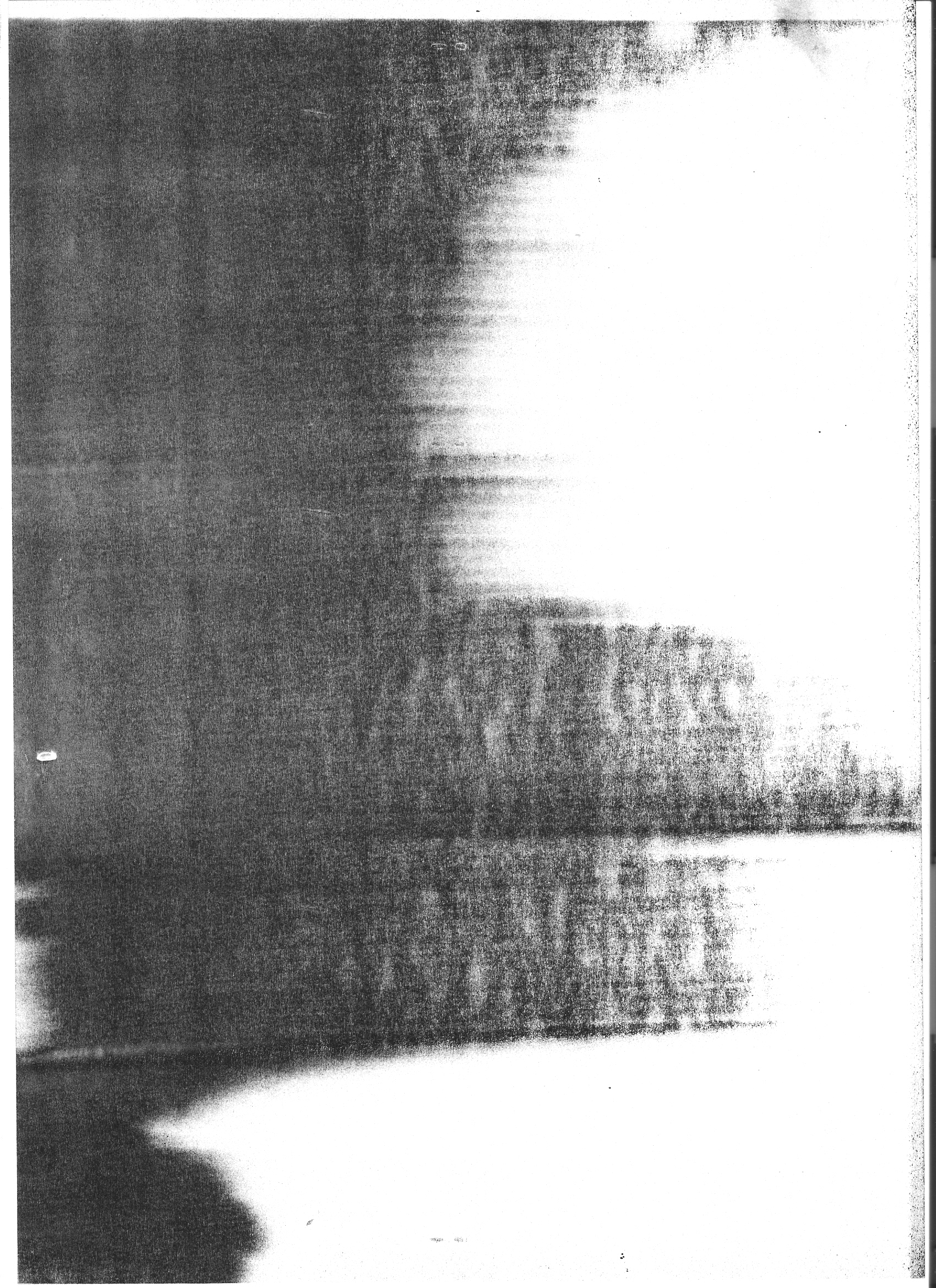

  • #14 2165357
    defol
    Poziom 19  
    Posty: 500
    Pomógł: 11
    Ocena: 15
    Na kopii jest szare tło. Tak jak wspominałem bęben jest zapylony tonerem. Listwa wydaje się w porządku, nikt przy niej nie grzebał. Po prostu został tylko przełączony switch na płycie i kopiarka zaczęła robić tło.
    W ogóle teraz to mnie zjadło. Zaczernienie kopii przy otwartej pokrywie oryginału jest tylko częściowe. Tzn. mniej więcej pół kopii jest zaczerniona a druga polowa nie.
    Ręce mi już opadają. Czoło kopii jest na górze skanu, tył kopii na dole.

    #15 2167980
    copyman
    Specjalista - kserokopiarki
    Posty: 8292
    Pomógł: 1105
    Ocena: 833
    Domyślam się że jak robiłeś kopie z czystego oryginału to pyliło tło . Jest to objaw przedozowania . Tak nawiasem to warto by było wymienić druty elektrod bo byćmoże przez to maszyna gubi poprawne odczyty. Co do samego pylenia , to na pewno nie zostało spowodowane przełączeniem switcha . Prawdopodobnie nierównomierne zaczernienie może powodować nie doładowany jedną stroną bęben lub kiepski transfer (przyjmuję że papier był suchy) Wysokość drutu ładowania z tego co pamiętam reguluje się śrubką w elektrodzie górnej. Polecam wymianę drutów i grida elektrody ładującej i wymianę dewelopera. Poza tym jeżeli listwa bębna nie będzie dobrze zbierała tonera to też możesz mieć problemy z dozowaniem. Przydałby się przegląd , wymiana w.w podzespołów , regulacja 4V i 2,5 V i masz spokój !
    C.
    Nie pamiętam czy masz serwisówkę... Jeżeli nie to tu leży :-)
    https://www.elektroda.pl/rtvforum/topic55057.html#374185#374185
    Miłej lektury!
    C.

  • #29 2488599
    defol
    Poziom 19  
    Posty: 500
    Pomógł: 11
    Ocena: 15
    Maszynę "wyjałowiłem". puszczałem kopie przy otwartej pokrywie i przy wyjetej tubie z tonerem.
    Następnie jeszcze raz ją dokładnie wyczyściłem, choc tak prawdę mówiąc nie było co w niej czyścić, była czysta.
    Wymieniłem kostki elektrody górnej. Wymieniłem druty elektrod (Ricoh)
    Bęben ma 37 000 kopii.
    Zasypałem nowy nośnik oryginał Ricoh, zrobiłem inicjację. Ten stary nosnik miał pełno syfu.
    Nastepnie ustawiłem w symulacji 54 około 4V, było 4,4V.
    Następnie w symulacji 56 ustawiłem 2,5V było 3,10V.
    Efekt, poniżej.

  • #30 2491654
    stevie13
    Posty: 69
    Ocena: 3
    To jest kopia A4, czy A4R?? Spróbuj zrobić jeszcze A3
