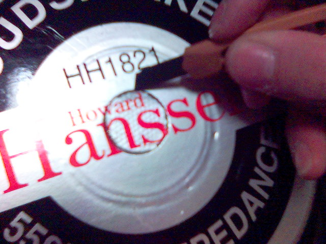

    Witam. Mam problem z głośniczkiem hanssen'a model HH1821, 4 ohm, 18".
    Podczas pierwszego uruchomienia na sucho- bez obudowy- usłyszałem dziwne stukanie w okolicach cewki. Tak jakby ktoś sie bawił zakrętką Frugo :) i odkryłem że pod naklejką jest wentylowana cewka. Nie wiem dlaczego producent ją ukrył. oderwałem ją żeby cewka sobie pooddychała. Czy ktoś miał podobny problem ? nawet z innym głośnikiem? pozdrowienia

    No i popsules taki piekny napis:P, wydaje mi sie ze to tylko kolejny dowod na to ze wszystko klepie jedna fabryka w chinach a przed wjazdem do europy nalepiaja nalepki.

    medeis czytaj dokladnie zamin cos napiszesz, stukala metalowa kratka ktora byla zaklejona nalepka.

    Hej. Nie dałem za dużo mocy na niego - może kilka wat. Wiem że tak właśnie najłatwiej uszkodzić głośnik, (no chyba że w próżni), po wycięciu kółka z naklejki podłączyłem go jeszcze raz i było ok także raczej to było to. Dziwne bo ja pierwszy raz sie z tym spotkałem.

    Gdybys przeczytal i pomyslal to bys sam do takiego wniosku doszedl, pod kopolka powstaja cisnienia ktore sa wyrownywane przez otwor w nabieginniku. Jak go zakleisz nalepka, to zacznie ona pracowac, razem z metalowa kratka pod nia. Juz wiesz co stukalo?
