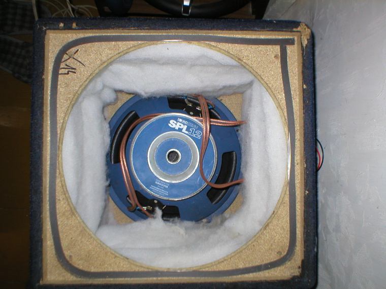

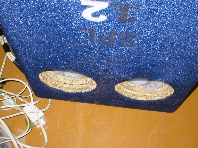

    to jest taki nieczysty bas, jak dotknę palcami mębramy to wyraźnie znika to .... no i co o tym sądzicie ??

    W takim razie jest to obcierająca lub nadpalona cewka. Jak naciskasz równo membranę, to czujesz ocieranie? Jeśli tak, to cewka/karaks ociera o magnes. Jeśli nie ociera a głośnik zaczyna lepiej grać po wciśnięciu membrany, to znaczy, że przysmażone są zwoje cewki. Czy głośnik dostawał wcześniej mocno popalić?
    Jeszcze jedno - ta obudowa band pass nie jest dobrze zestrojona. W tych otworach powinny być odpowiedniej długości tunele - teraz to jest zestrojone na ponad 100Hz (o wiele za wysoko, powinno być w okolicach 60Hz)

    Z dwojga zlego zmniejsze Ci te zdjęcia, nie ma sensu takich wielkich ladować. Po za tym strasznie mała obudowa.
    Głośnik basowy SPL 12 - stukanie membrany przy większej mocy, co robić?
    jakim wzmacniaczem to zawisasz?
    Po za tym ta buda jest mała to raz a BR to właściwie krótkie dziury 9ktos Ci chyba Rury ukradl z tego co widze to jest bardzo wysoko strojona obudowa, wychylenia i opóźnienia sa bardzo duże już przy stosunkwo wysokim basie. Przez to mogłeś uszkodzic głośnik. Zresztą bez ruchu to coś mogło się dostać do szczeliny.
