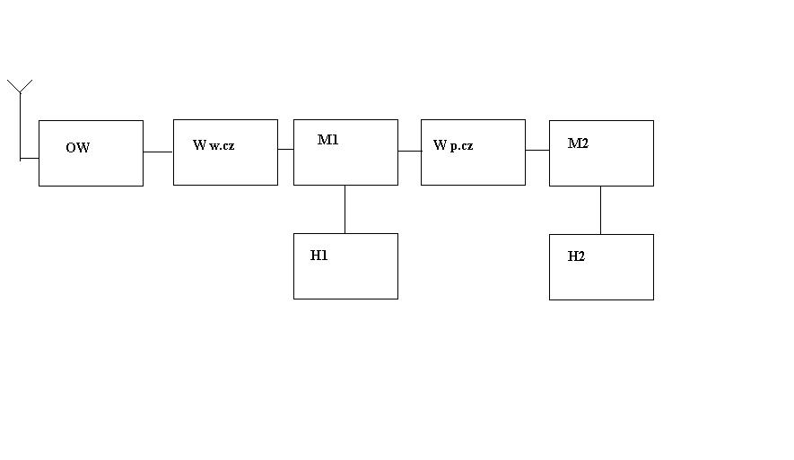

Jak narysować schemat blokowy odbiornika AM/FM z elementami półprzewodnikowymi?
zonkil 20 Sty 2006 18:07 5812 15
Dyskusja dotyczyła zadania polegającego na narysowaniu schematu blokowego odbiornika AM/FM z elementami półprzewodnikowymi, z zaznaczeniem poszczególnych bloków, heterodyny, mieszacza oraz elementów regulacyjnych. Zaproponowano schemat odbiorników Giewont lub Beskid, które są proste w budowie i wykorzystują układy scalone UL1211 oraz UL1481/UL1482. Omówiono szczegółowo trasy sygnału FM i AM: dla FM sygnał z anteny przechodzi przez obwody wejściowe, wzmacniacz na tranzystorze T1, obwód przestrajany, heterodynę (mieszacz i oscylator) z obwodem L4, C15, C20, filtr p.cz. 10,7 MHz, wzmacniacz p.cz. na układzie UL1211 oraz detektor stosunkowy FM. Dla AM sygnał z anteny trafia na obwody wejściowe (L7, C24, C25), antenę ferrytową z przełącznikiem zakresów, obwód rezonansowy L6, C29, mieszacz sumacyjny na tranzystorze T3, eliminator zakłóceń L8, C31 oraz oscylator na tranzystorze T4. Wskazano, że odbiorniki Aiwa i Diora są prostsze w budowie niż wymienione wcześniej modele UNITRA WST-102, TST-102, PMP-101, Traper SMP-401, które zostały wykluczone z zadania. Autor otrzymał pomoc w formie schematów i opisów bloków oraz tras sygnału, co pozwoliło mu na wykonanie zadania w wyznaczonym terminie.
