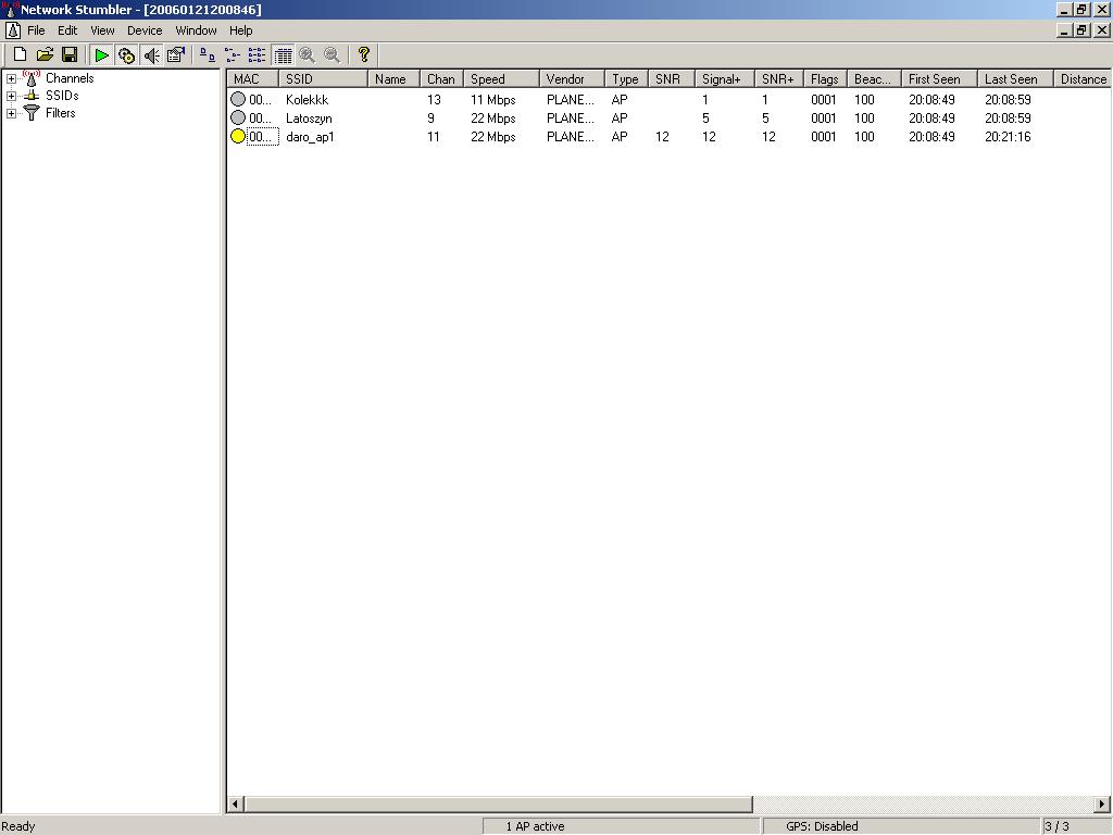

    Siła sygnału na maxa to określenie mało precyzyjne. Ściągnij i zainstaluj ten program:
    http://www.netstumbler.com/downloads
    Sprawdź jaki masz poziom sygnału w dB i jaki jest margines szumów.
    Przedłużenie kabla o 20m może znacznie osłabić sygnał, w przypadku kabla H155 jest to 10dB nie licząc strat w złączkach - to kolejne kilka dB zależnie od jakości założenia wtyczek i jakości samych wtyczek.
