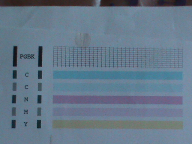

  • #41 13484270
    1kaczucha
    Posty: 301
    Ocena: 41
    A ja zastosowałem..... podgrzewacz do niemowlęcych butelek! Może wydawać się to śmieszne, ale kompletnie zaschnięta głowica w Canon iP3300 (magenty i cyanu nie było ze trzy lata, tyle samo drukarka była nieużywana) po nocce w ok.50°C drukuje tak:
    Czy wanna ultradźwiękowa skutecznie udrażnia kartridże? Wasze doświadczenia?
    (plamka z kawy nie pochodzi z drukarki - połączenie drukarki z ekspresem do kawy moze następnym razem ;-)
