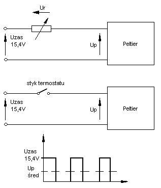

  • #23 2247715
    fotonn
    Posty: 1112
    Pomógł: 105
    Ocena: 40
    Nikt się nie "przyssał".
    Popatrz na poniższe malunki.
    W pierwszym układzie masz Twój regulator.
    Narysowałem go rezystorem, ale na tej samej zasadzie działa tranzystorowy regulator szeregowy. Jak myślisz, jaka moc będzie się na nim wydzielać, gdy będziesz chciał uzyskać np. ok. 7,7 V na Peltierze?
    Up będzie równe Ur i przy prądzie wówczas płynącym, o wartości 13 A, na regulatorze wydzieli się 100 W mocy.
    Odprowadzisz powstałe ciepło? Może kolejnym Peltierem?
    Drugi to właśnie układ z temostatem. Okresowo zamyka on i otwiera swój styk, a może to być również np. tranzystor MOSFET, o małej rezystancji źródło - dren i wówczas moc, która się na nim wydzieli, będzie rzędu max. pojedyńczych wat, bo praktycznie całe napięcie odłoży się na Peltierze. Przez "kluczowanie" maksmalnego prądu Peltiera uzyskujesz średnią jego wartość (na rys. masz napięcie średnie, ale to jest tożsame) zależną od ilorazu czasu zamknięcia styku do czasu całego, powtarzającego się cyklu.
    Skutek pracy regulatora impulsowego jest podobny do efektu działania termostatu, z tą różnicą, że załączanie i wyłączanie jego "styku" odbywa się z częstotliwością rzędu kiloherców.
    I w ten sposób niemal bezstratnie regulujesz mocą ogniwa.
    P.S. No, tośmy się z kol. Marpiasek "wstrzelili" czasowo. Wnioski należą do autora tematu.
    • Jak połączyć transformatory toroidalne 12V do zasilacza Peltiera 320W? Peltier.JPG (12.72 KB) Musisz być zalogowany, aby pobrać ten załącznik.
