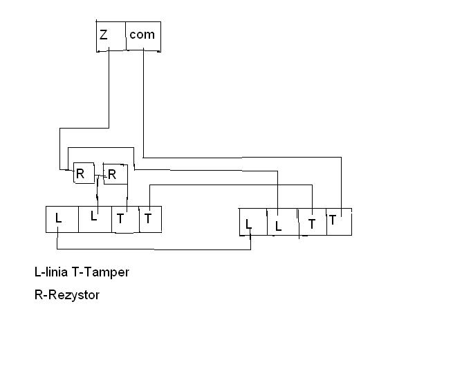

  • #7 2260945
    nomad22
    Posty: 263
    Pomógł: 3
    Ocena: 18
    Te rezystory sa tam na stale zamontowane?Zakladam zawsze kontaktrony aritecha wiec nie wiem jak to tam wyglada.:)
    Jezeli chcesz zrobic kilka kontakltronow na jednej linii ,ktora ma zostac oprogramowana jako trojstanowa to musisz zrobic to tak-zerknij na "schemat" -przepraszam za jego jakosc , ale jeszcze nie rysowałem takich arcydzieł ;)

    Juz wyslalem ten"schemat", ale jeszcze raz przepraszam za jakosc...
  • #10 2261064
    rsos
    Posty: 14
    Ocena: 3
    moze sie nie znam ale czy aby na rys. nie sa one polaczone rownolegle?
  • #11 2261091
    nomad22
    Posty: 263
    Pomógł: 3
    Ocena: 18
    Tak ma byc na 100%:)...

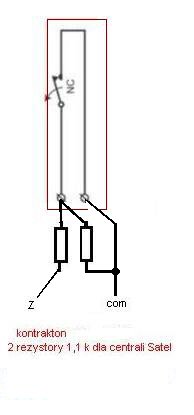

    ja chce zwykłe dwa kontaktrony satela podlaczyc do jednego wejscia w integrze 32. z kazdego wychodza dwa przedwody. jak to zrobic? co z parametrami? PROSZE O POMOC !!!
  • #21 2763712
    pajek
    Posty: 2
    W centrali Satel-a robi się to tak jak na załączonym rysunku. Z dwoma rezystorami 1,1k - jeden włączony szeregowo drugi równolegle. Jest to konfiguracja 2EOL/NC. Centarala wtedy rozróżnia dwa stany -zwarcie i przerwę. Można też bez rezystorów w układzie NC ale wtedy nie ma kontroli sabotażowej tzn. uszkodzenie kabla np. poprzez jego zwarcie w ścianie nie jest sygnalizowane jako włamanie (sabotaż) tylko jest traktowane jako stan normalny.
    • czy ktoś wie jak połączyc kontaktrony do jednej lini 1bis.jpg (43.04 KB) Musisz być zalogowany, aby pobrać ten załącznik.
  • #22 2763725
    pajek
    Posty: 2
    acha zapomniałem dodać że dwa kontaktrony należy połączyć szeregowo. Kontaktron na przesłanym wyżej rys. należy traktować jako właśnie takie połączenie
