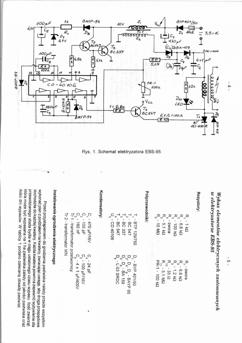

    Mam problem z naprawą tego ustrojstwa.
    Ktoś w tym grzebał wcześniej, widać wypalenia i ślady napraw, ale wszystko jest zgodne ze schematem z obrazka:
    Elektryczny pastuch: Naprawa EBS-95 - uszkodzona dioda D1, tranzystor T3 i przegrzewanie
    Znalazłem uszkodzoną diodę D1 - wymieniona na 1n4007
    Oraz uszkodzony tranzystor T3 - wymieniony na BD139
    Na zasilaniu daję 10V.
    Problem polega na tym , że po podłączeniu tego strasznie grzeje mi się T3 a napięcie na CD40106 przysiada do około 3,5V . Pobór jest 0,7A
    Kiedy wylutuję T3 zasilanie na układzie jest poprawne czyli 4,7V i pobór chyba około 40mA o ile dobrze pamiętam.
    Na nodze 10 układu mam na przemian stan niski i wysoki czyli T2 jest sterowany.
    Wydaje mi się, że sprawdziłem wszystkie elementy i nie wiem czego się teraz przyczepić.
    Proszę o pomoc kogoś mądrzejszego w tym temacie.
  • #2 20219680
    HD-VIDEO
    Posty: 8054
    Pomógł: 1265
    Ocena: 1888
    BC139 to PNP
  • #3 20219699
    KristoF82
    Posty: 388
    Pomógł: 45
    Ocena: 32
    Omyłkowo wpisałem BC już poprawione w tekście na BD139.
  • #4 20219708
    HD-VIDEO
    Posty: 8054
    Pomógł: 1265
    Ocena: 1888
    A wlutowany prawidłowo ?
  • #5 20219743
    KristoF82
    Posty: 388
    Pomógł: 45
    Ocena: 32
    Tak. Sprawdzałem kilka razy bo nie wiem czego się już czepić,
  • #6 20219759
    HD-VIDEO
    Posty: 8054
    Pomógł: 1265
    Ocena: 1888
    Czyli co. Sprawdź jeszcze raz.
    Może być też zwarcie międzyzwiojowe uzwojenia pierwotnego Z1
    #7 20219771
    tos18
    Posty: 7162
    Pomógł: 1117
    Ocena: 1881
    BD139 ma mniejsze wzmocnienie niż BC337 - może nie wyrabiać.
    Oczywiście wiesz że mają różne układy wyprowadzeń.
    Sprawdził bym T2.
  • #8 20219789
    KristoF82
    Posty: 388
    Pomógł: 45
    Ocena: 32
    Jutro spróbuję włożyć coś mocniejszego.
    Tak wiem.
    tos18 napisał:
    Sprawdził bym T2.
    Wstawiony był nowy ale to nic nie zmieniło.

  • #9 20219978
    tos18
    Posty: 7162
    Pomógł: 1117
    Ocena: 1881
    KristoF82 napisał:
    Nie jestem pewien ale czy nawet w przypadku zwarcia między zwojowego ta część układu nie powinna działać?
    Nie będzie działać.
    Sprawdź co się dzieje po wylutowaniu D6 a następnie D5
    Tyrystor T1 nie ma przebicia ?
  • #10 20220000
    KristoF82
    Posty: 388
    Pomógł: 45
    Ocena: 32
    tos18 napisał:
    Nie będzie działać.
    OK , ale dlaczego po wylutowaniu T3 górne przerzutniki działają poprawnie?
    Podnosiłem D6 oraz D5 i było bez zmian.
    Sprawdzony - nie ma przebicia, a na podmianę nie mam. CD40106 też podmieniałem.
  • #11 20220100
    LEDówki
    Posty: 9689
    Pomógł: 1327
    Ocena: 2616
    Bez tyrystora powinno być wysokia napięcie po przetwornicy. Można go wyjąć. Skup się na przetwornicy i kliczu T2/T3. Kondensator filtrujący przy diodzie Zenera jest sprawny?
  • #12 20220121
    Krzysztof Kamienski
    Posty: 21896
    Pomógł: 2033
    Ocena: 5168
    Bo napięcie na scalaku wzrasta. Sam pisałeś, że jest za niskie. Poza tym, D9 nie jest przebita ?

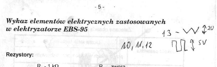

  • #14 20220809
    KristoF82
    Posty: 388
    Pomógł: 45
    Ocena: 32
    _jta_ napisał:
    A jakie masz napięcia na pinach CD40106, jak nie podłączasz tranzystorów T2 i T3 do cewki?
    Napięcia bez tranzystorów są poprawne. Pisałem już wyżej, że przerzutniki działają poprawnie. Sprawdzane były na oscyloskopie i przebiegi oraz napięcia są identyczne jak na innym schemacie pobranym z elektrody:
    Na dolnych przerzutnikach zamiast przebiegu prostokątnego i trójkątnego są szpilki. Czyli też ok.
