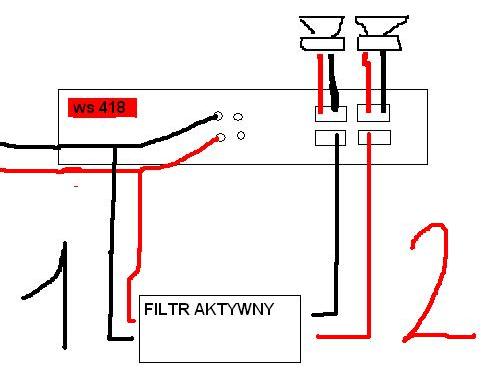

    Witam znalazłem teraz inny schemacik-chyba prostszy. Jest to kit z AVT i chcę jak najprostszym sposobem go zrobić czyli bez transoptora czyli punkty E i F odpadają tak samo jak D, z pkt B i O też można zrezygnować ale nie wiem po co są pkt P i M - jak mógłby ktoś to wytłumaczyć ew. opisać co do czego podłączyć to będę bardzo wdzięczny..........
    I jeszcze jedno bo zrobiłem do tego filtr aktywny zamieszczony na elektrodzie http://www.elektroda.net/audio/ pod pozycją 96Subwoofer Filtr i nie wiem czy ma do niego iść sygnał bezpośrednio ze źródła czy z wyjścia głośnikowego wzmacniacza?? (opcja 1 czy 2) (i proszę nie piszcie niczego o tym rysunku bo robiony na szybko w paincie i wiem jak wygląda-wstyd):D

    co do filtra, jak wsadzisz duże rezystory na jego wejścia ( bo masz 2 preampy lewy prawy i sumator) możesz spokojnie podpiąć na wyjscie wzmacniacza i nie ruszac wogule wejścia. Do tego po dwa potencjometry lub jeden stereofoniczny i będzie tak mogło dzialać
    Możesz tez użyć wyjścia słuchawkowego o ile masz możliwośc słuchania głosnikow i słuchawek na raz.
    Co do wejść niskopoziomowych musisz je wpiąć do wyjsć liniowych ze wzmacniacza (o ile są), możesz tez dac proste rozdzielacze, ale oczywiście zmniejszysz jakość i bedziesz potrzebował jeszcze dwóch potencjometrów bądź jednego stereofonicznego do regulacji glośności subwoofera.

    Wracając do tematu: czyli rozumiem, że można podłączyć sygnał bezpośrednio ze wzmacniacza z wyjścia głośnikowego (opcja 2 na rys.) ale trzeba dodać rezystory tak??a np. jakie tam wstawić bo ja trochę z tych zielonych jestem...
    a te potencjometry na wejściu filtra mają być do regulacji głośności jak rozumiem?? przecież w filtrze jest już taki potencjometr od tego, więc czy to konieczne??
    A co do tego potencjometra P1 to czy może on być mono, bo przecież do subwoofera dojdzie sygnał mono i wyjdzie też mono??
