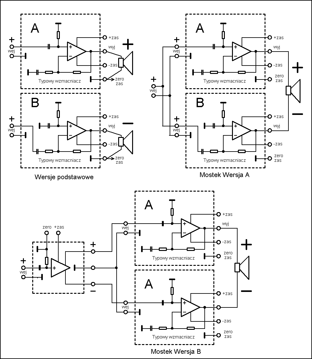

  • #25 8217367
    Dawid91X
    Posty: 262
    Pomógł: 2
    Ocena: 16
    Żeby zmostkować dwa wzmacniacze muszę wykonać odwracacz fazy czy wystarczy złączyć wejścia wzmacniaczy równolegle, a sygnał na głośnik wziąć z plusów końcówek?
    Błagam o pomoc
  • #26 8218731

    Odwrócić Faze i podac na minus i plus wejść układu TDA(plus pierwszego minus drugiego)Następnie wyjścia łączysz z odczepami głośnika(nie do masy!)Pamiętaj że w mostku moc jest około 2x ale też idzie w górę maksymalne obciązenie czyli impedancja kolumny

    Aha, czyli jednak muszę wykonać odwracacz fazy...
    Czyli oba wzmacniacze mam wykonać na kolumnę 4Ω i po ich zmostkowaniu będę mógł podłączyć głośnik o impedancji 8Ω?
    Proszę jeszcze o zweryfikowanie elementów które dobrałem i pomoc w wybraniu trafa.
    Będę bardzo wdzięczny.

    jeśli wzmacniacz normalnie dolny zakres ma 4Ohm to przy mostku musi być 8Ohm. A odwracacz zrobisz na Opampie
    Co do połączenia zobacz sobie note jakiegoś układyu pracującego w BTL np TDA1554 i zobacz jak łączy się głośnik wtedy.(nie sugeruj się pojedynczym zasilaniem bo to kostka samochodowa)

    PS. To masz dwie końcówki mono i chcesz z nich zrobić mostek, dobrze rozumiem? Myślałeś coś o jakimś przedwzmacniaczu?

    Tutaj widzę sposób połączenia
    Budowa wzmacniacza na TDA7294 i zasilacza symetrycznego
    A może wykonać taki filtr dolnoprzepustowy z odwracaczem fazy np. https://www.elektroda.pl/rtvforum/topic751988.html :?:
    Tylko kurde trochę tam elementów jest, więc wyjdzie drogo :|
    A to by zdało egzamin?
    Tak. O przedwzmacniaczu jeszcze nie myślałem. Sygnał będzie z karty dźwiękowej komputera więc myślę powinno być ok.
    P.S Mostek prostowniczy 10A/1000V będzie dobry?
