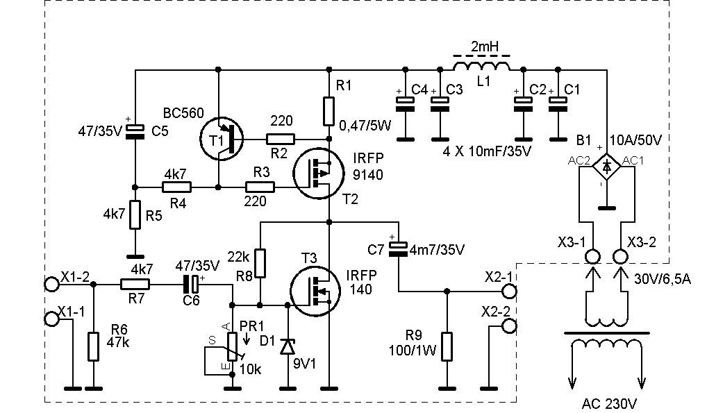

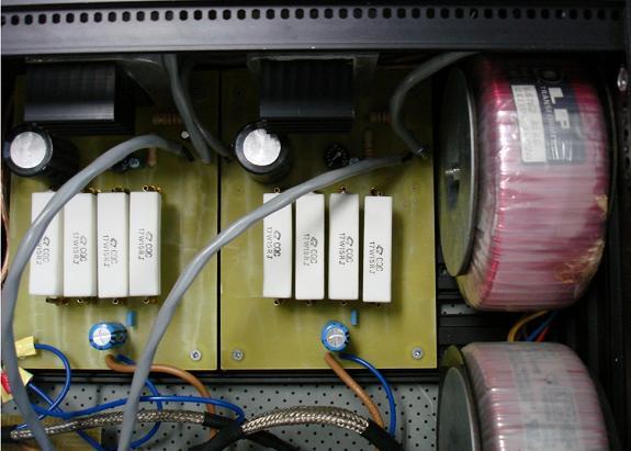

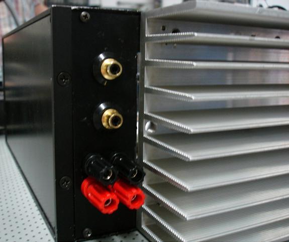

    Poniżej projekt dosyć prostego wzmacniacza i wskazówki dotyczące jego konstrukcji.
    Ten wzmacniacz został stworzony na podstawie istniejące już schematu przedstawionego poniżej. Zamiast 2SK1058 użyto 2SK2221 ponieważ różnice pomiędzy tymi dwoma są niewielkie. Poza tym zamiast kondensatora na wyjściu 6800 uF użyto 4700 uF.
    Źródło zasilania wymagało pewnych zmian. W mostku prostowniczym użyto diod BYW 29/100. Wokół diod rozmieszczono kondensatory 100 nF do filtrowania szumów podczas przełączania. Kondensatory 1 uF zostały umieszczone równolegle z kondensatorami 10000 uF w celu filtrowania. Zresztą całość jest przedstawiona na schemacie.
    Po złożeniu wszystkiego wzmacniacz działał imponująco. Należy jednak zwrócić uwagę, że w jego przypadku należy zastosować dobre filtrowanie i dławik przy źródle zasilania aby wyeliminować buczenie. Ale tak poza tym, to dosyć prosty projekt nad którym można się pobawić.

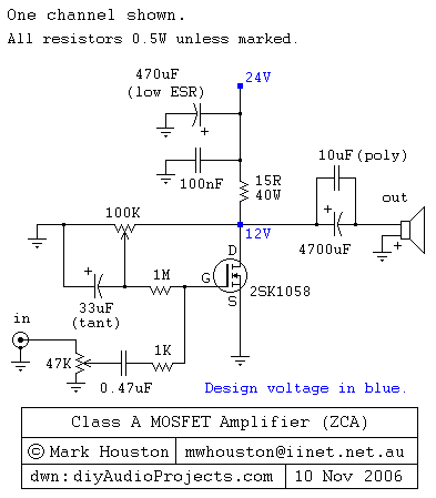

    mi_ma napisał:
    Ten wzmacniacz lampowy został stworzony
    raczej nie :D
    widzę tam rezystor szeregowo 40 W .To czy w takim przypadku nie można po prostu zmniejszyć napięcia zasilania i go ominąć? Jaką moc max można uzyskać z jednogo mosfeta,ponieważ trochę mnie to ciekawi,ale jest problem z obliczeniami:| .Nawet jakby ktoś z grubsza mógł to określić to byłbym wdzięczny ;)[/img]
    W http://diyaudioprojects.com/Solid/ZCA/ZCA.htm pisze
    The four 10W non-inductive wire wound resistors act as the load. These get extremely hot and burn about 30W at idle. Yes, Class A is very inefficient. I burn over 60 Watts to get only few audio Watts!
    Rezystor jest potrzebny,inaczej MOSFET od razu by sie usmażył, Wzmacniacz pracuje w klasie A wiec moc wyjściowa jest bardzo mała w porównaniu do mocy strat.
    A z resztą popatrz na schemat http://diyaudioprojects.com/Solid/ZCA/sch_ZCA.png jak wyobrażasz sobie podpiąć głośnik prosto w napięcie zasilania?
    Raczej Ty się przyjrzyj bo troszkę wprowadzasz w błąd. Na wyjściu jest kondensator który odcina składową stałą. Ale fakt ten rezystor jest niezbędny w tym układzie.

    Jest to szkolny wręcz przykład wzmacniacza w układzie SE. Rezystor spełnia rolę źródła prądowego dla feta. Prąd spoczynkowy jak łatwo policzyć to 0,8A. Moc strat to coś około 20Wat. Teoretyczna maksymalna moc to około 5Wat. Stosowane są nawet żarówki zamiast rezystorów. Dobrze by było zastosować na wejściu jeszcze jakiś preamp. Pojemność wejściowa feta może ograniczać pasmo.

    Chyba nie za bardzo znasz zasadę działania wzmacniacza klasy A.
    Tak poza tym konstrukcja bardzo fajna, jednak te rezystory 40W :| Nie da się tego zastąpić drugim MOSFETem :?: Łatwiej odprowadzić ciepło itd. Ale doceniam tą konstrukcję, ponieważ widzę, że znasz się troche na rzeczy. Jak bym miał oceniać to 9/10 o jeden mniej za te rezystory...

    Jak widać tranzystor T2 zastępuje opornik 15Ω-40W na schemacie górnym i jest źródłem prądu dla T3 , T1 i R1 utrzymują stały prąd źródła prądowego który wynosi ; Ube(0,7V)/R1(0,47Ω) = 1,5A
    Moc na R1 = Ube(0,7V)x I(1,5A) = 1W. Moc na T2 jak i na T3 = Uds(17,5V)xI(1,5A) = 26W. Widzimy więc że to "piecyk", albowiem T2 i T3 w sumie, grzeją radiator z mocą 52W. A moc do głośnika około 12W - na 8Ω. Największą zaletą źródła prądowego jest to, że dla napięcia zmiennego ma b. dużą oporność, inaczej mówiąc przepuszcza stałe, a zmiennego nie. Opornik tłumi obie watrości jednakowo.

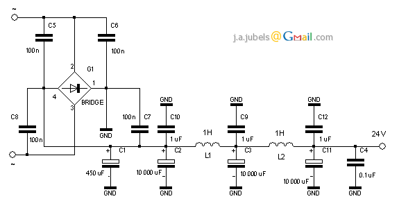

  • #26 15908885
    Hetii
    Posty: 519
    Pomógł: 4
    Ocena: 420
    Witam w roku 2016 :)
    Temat dość stary ale postanowiłem wskrzesić.
    Przystąpiłem do wykonania wersji zaproponowanej przez piniol11.
    Jednak brakuje mi tam wspomnianego filtru aktywnego z racji, że wspomina iż sam dławik nie był dostatecznie wystarczający.
    Póki co wykonałem taki oto schemat.
    Wzmacniacz MOSFET Class A- typu single ended
    Zamiast mostka greza pewnie zastosuje diody schottky z zasilaczy atx co by uzyskać mniejsze straty.
    P.S.
    Czy jest zasadne zastosowanie kondensatora bipolarnego zamiast zwykłego w torze bramki ?
✨ Dyskusja dotyczy prostego wzmacniacza MOSFET klasy A typu single ended, opartego na schemacie z zastosowaniem tranzystorów 2SK2221 zamiast 2SK1058 oraz kondensatora wyjściowego 4700 µF zamiast 6800 µF. Wzmacniacz wymaga solidnego filtrowania zasilania i dławika, aby wyeliminować buczenie. Rezystor 15 kΩ o mocy 40 W pełni zastępuje źródło prądowe, zapewniając prąd spoczynkowy około 0,8 A i moc strat około 20 W, co przekłada się na teoretyczną moc wyjściową około 5 W. Dyskutowano o możliwości zastąpienia rezystora dławikiem na rdzeniu EI z szczeliną, jednak ze względu na dużą indukcyjność i problemy z chłodzeniem, nie jest to zalecane. Wzmacniacz charakteryzuje się niską sprawnością, typową dla klasy A, ale oferuje czysty, niskozniekształcony dźwięk, co jest cenione przez audiofilów. Poruszono także temat zastosowania innych tranzystorów, np. IRF540, oraz modyfikacji układu źródła prądowego (np. BD250 i BD136). Wzmiankowano o filtrze aktywnym jako uzupełnieniu do dławika w celu redukcji szumów zasilania. Wzmacniacz nie jest przeznaczony do dużej mocy, np. do subwoofera, lecz do jakościowego odsłuchu. W dyskusji pojawiły się pytania o dostępność rezystorów mocy oraz sugestie ich odzysku ze starych telewizorów. Wspomniano również o możliwości zastosowania diod Schottky w mostku prostowniczym dla zmniejszenia strat.
