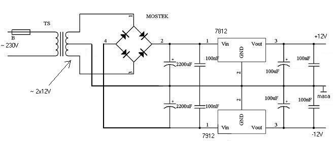

    Pamiętaj, że do zasilania tego układu potrzebujesz zasilacz symetryczny 2 x 12V, najlepiej stabilizowany. Najwygodniej użyć do tego dwa stabilizatory 7812 i 7912. Załączam schemat
    https://www.elektroda.pl/rtvforum/download.php?id=151371

    Czytaj uważniej poprzednie posty, tam są już odpowiedzi na Twoje pytania.
    Do tego miksera potrzebujesz tzw. zasilacz symetryczny. Czyli taki który będzie miał 2 * 12V, to znaczy trzy wyjścia: +12V, masę (0V) i -12V.
    Najlepiej wykonać taki zasilacz według schematu, który dodaje w załączniku.
    Do budowy tego zasilacza potrzebny jest transformator o napięciach 230V na wejściu i 2x12V na wyjściu. Może być niewielkiej mocy 1-2W.
    Masę zasilacza łączysz z masą sygnałową (na płytce oznaczona jako minus wszystkich wejść i wyjść audio).
