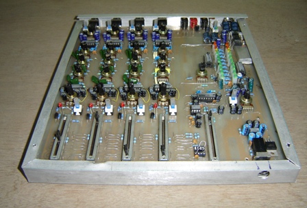

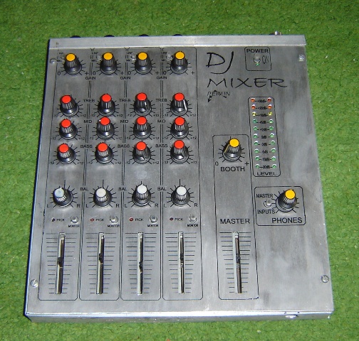

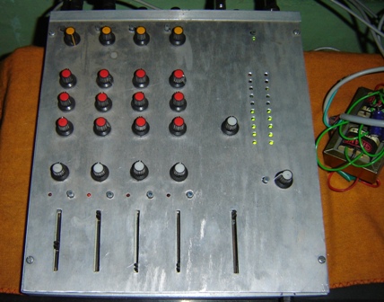

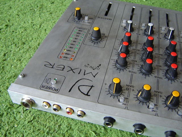

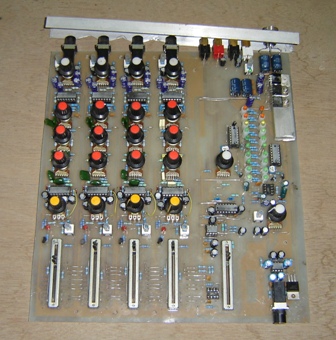

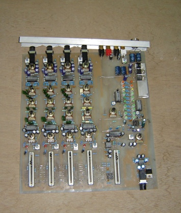

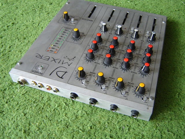

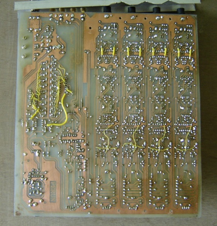

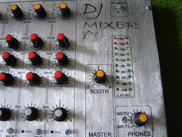

✨ Przedstawiono projekt prostego, czterokanałowego miksera stereofonicznego DIY, który umożliwia wykorzystanie każdego wejścia jako liniowego stereo lub mikrofonowego mono za pomocą przełącznika. Każdy kanał posiada potrójną regulację barwy, balans oraz wzmocnienie (gain), a także możliwość odsłuchu na słuchawkach wybranego kanału lub sygnału z wyjścia głównego. Mikser zasilany jest symetrycznym napięciem ±15V (wzmacniacz słuchawkowy na 9V, wskaźnik na +12V), zasilacz oparty na stabilizatorach LM7815 i transformatorze ±18V/750mA (dwa transformatory po ±9V). Elementy to m.in. układy scalone TL074 (9 sztuk), TL072 (1 sztuka), układy wskaźnika (2 sztuki), TDA2822 (z odzysku), potencjometry suwakowe i obrotowe, gniazda JACK stereo i AV oraz metalizowane rezystory 0,25W. Płytka PCB wykonana samodzielnie, z nadrukiem sitodrukowym farbą do opisów elementów, choć początkowo zawierała błędy wymagające poprawek i przewodów na spodzie. Obudowa aluminiowa, przygotowana powierzchnia pod sitodruk przez szlifowanie i nawiercanie. Projekt cieszy się uznaniem za jakość wykonania i niskie koszty (około 128,5 zł). Użytkownicy dyskutowali o możliwościach rozbudowy do większej liczby kanałów, adaptacji na 2-kanałowy mikser, dodaniu funkcji crossfadera (który nie jest obecny i jest dyskusyjny co do przydatności), a także o szczegółach technicznych takich jak typy potencjometrów (gain liniowy, głośność liniowa, balans liniowy, barwa logarytmiczna), wartości rezystorów (zalecane standardowe wartości zastępcze), moc rezystorów (0,25W), oraz poprawki w spisie elementów i schematach. Autor udostępnił schemat na forum elektroda.pl, a także odpowiadał na pytania dotyczące wykonania, zastosowanych komponentów i technik nadruku. Mikser jest przeznaczony do miksowania sygnałów audio, z regulacją tonów i wzmocnienia, bez funkcji wzmacniania mocy. Dyskusja obejmowała także kwestie praktyczne, takie jak trwałość nadruków, montaż potencjometrów suwakowych, oraz sugestie dotyczące dalszych ulepszeń i zastosowań.
