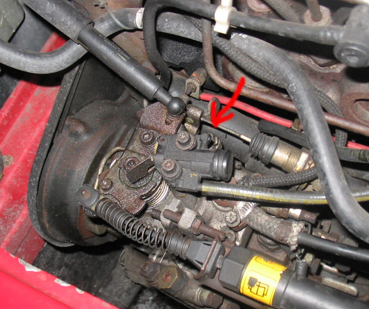

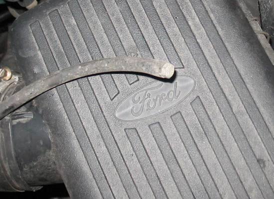

    Witam, właśnie zauważyłem, że przy naprawie elektryki najprawdopodobniej urwano mi wężyk ( a właściwie kruciec na który nakłada się wężyk ) idacy do pompy wtryskowej, co widać na zdjęciach. Na samej górze pompy jest coś, z czego wychodzą dwa wężyki, jeden mam zaślepiony ( co widać na zdjęciach ) a drugi idzie do bloku silnika ....
    Jeżdzę tak od tygodnia ( dopiero dziś zauważyłem ) i nawet mądra książka o Eskorcie mi nie mówi od czego te węże...
    Więc, może mi ktoś odpowie czy jak pojeżdze tak jeszcze kilka dni to nic się złego nie stanie... bo musze to albo pokleić, albo zakupić gdzież złamany element.
    Przepraszam, za może "dziecinne" pytania, ale ja jestem elektronik... :)
    Pozdrawiam Marcin

    Na dolnym zdjęciu strzałką zaznaczona jest linka od "ssania" powinno to być połączone z czujnikiem temperatury na bloku silnika .
    Na zimnym silniku powinna być naciągnięta , po rozgrzaniu silnika "odpuszcza" . Sorry za niefachowe określenia nie jestem mechanikiem :D
    Skąd idzie wężyk na górnym zdjęciu :?:

    To nie o to chodzi... widzisz ten plastik na górze pompy przykręcony dwoma śrubami typu gwiazdka - wychodzi z niego wężyk czarny z zółtym paskiem... trochę w stronę tej mojej czerwonej strzałki wychodził drugi wężyk.. ale został urwany...
    auto jeżdzi bez problemu... co dziwne chyba..
    a ten weżyk na górnym zdjęciu to ten czarny z żółtym paskiem z dolengo zdjęcia... ma jakieś 40 - 50 cm i jest zaślepiony... cholera wie o co chodzi..
    mam taką książke z pomarańczową okładką o Escorcie i Orionie.. ale tam gów... jest opisane...

    Opisz dokładnie gdzie idzie ten przewód który jest podłączony,prawdopodobnie do systemu podciśnień,czy szybciej przed tą naprawą po włączeniu wstecznego biegu nie zwiększał Ci obrotów?
    Nie jest to nic poważnego a jest zaslepiony?

    mam identyczny silnik w escorcie ( identyczna pompe ) i nie mam wogole tego pastiku do ktorego masz podlaczony ten wezyk i jezdze normalnie tak bylo od zakupu . na zdjeciu widac ze chyba cos cieknie ( ropa ) z tej pompy na tym grzybku na ktorym chodzi czpien polaczony z linka gazu . a propo to ssanie u ciebie widac ze zalacza ? tzn u mnie jest na tej cewce napiecie ale nie widze zeby sie ona ruszala ( po podaniu napiecia ) ?

    przewód z pompy powinien iść do zaworu EGR
